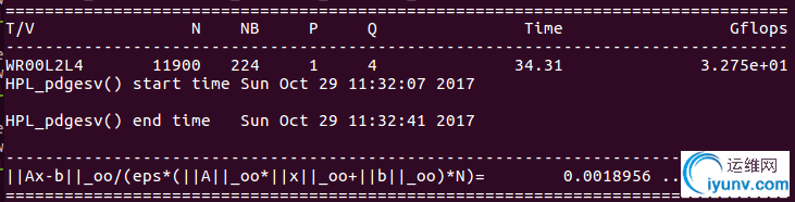

结果参数:
  time:运算的时间
Gflops:进行浮点运算的次数
  执行语句:mpirun -np x ./xhpl
  X为操作系统的进程数或其倍数
我的x=4
  最优结果:
  是理论值的40%这样
