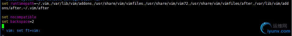

  由于/etc/vim/vimrc.tiny 的拥有者是root用户,所以要在root的权限下对这个文件进行修改。很简单,这个文件里面的倒数第二句话是 set compatible,如下所示:
  将 compatible 修改为 nocompatible 非兼容模式就可以解决方向键变ABCD的问题。接下来解决backspace键无法使用的问题。在刚才的那句话后面添加一句 set backspace=2 如下所示:
  这个时候,问题已经解决,无论对于哪个用户,使用vi都能很方便地按照我们的习惯去编辑文件了。
