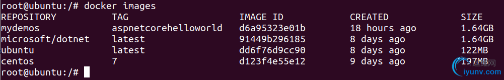

  2、查看镜像
docker images

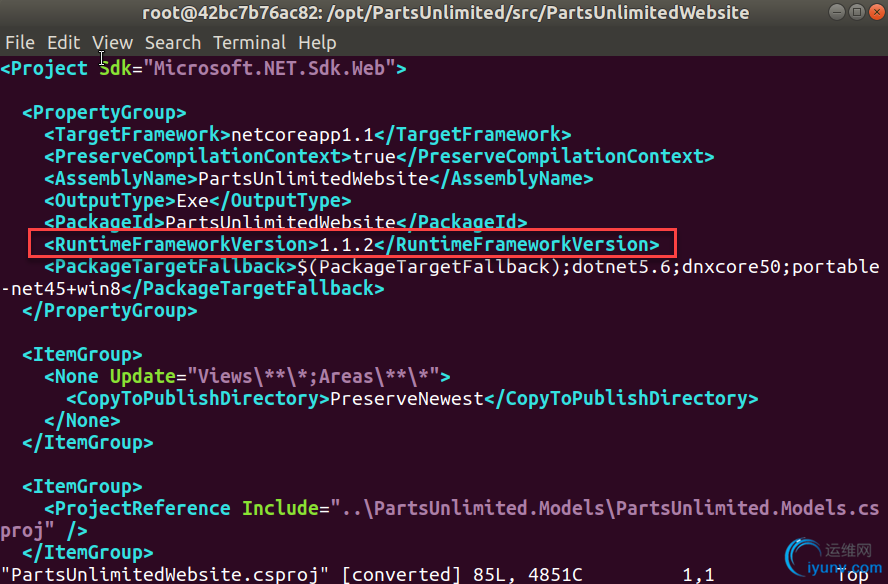

  14、修改程序运行的runtime 属性,系统自带的vi ,是阉割版的vim-command ,使用非常的不习惯,所以,我先安装了vim,再修改文件。
  安装vim:
apt-get install vim
  修改文件:
vim PartsUnlimitedWebsite.csproj
  将1.1.2 修改为1.1.4

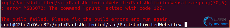

  16、运行
dotnet run
  控制台输出如下信息:
  需要安装grunt
npm install grunt -g
