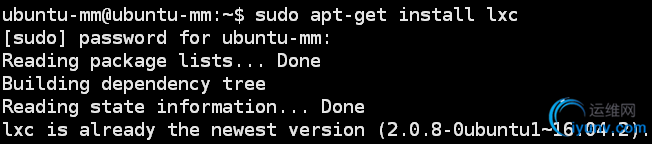

  1、安装LXC软件:
sudo apt-get install lxc
DSC0000.png 我的已经安装好了,提示不用安装了。

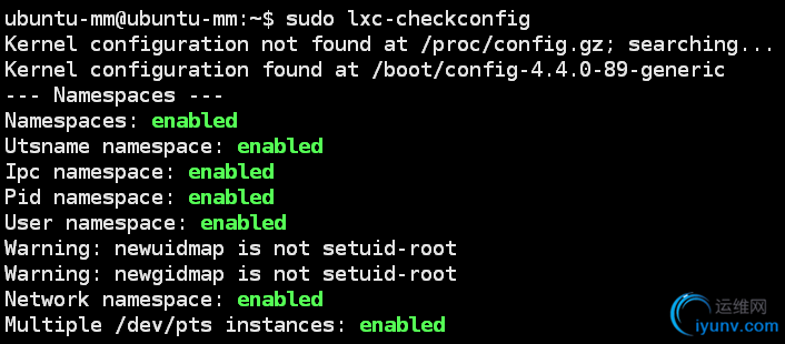

  2、检查一下当前的linux内核版本是否支持lxc:
sudo lxc-checkconfig
DSC0001.png 如果每个状态都是enable,则表示当前环境支持LXC

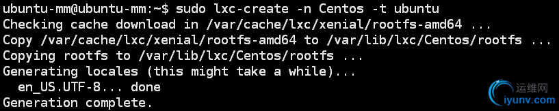

  这些模板我们都可以使用,举例使用lxc-ubuntu类型的系统来构建一个新的container:
sudo lxc-create -n Centos -t ubuntu

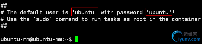

  运行过程如下:需要注意的是最后会告诉你对应系统的初始用户名和密码:
  注意密码在这里哦!!!!

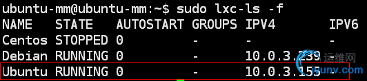

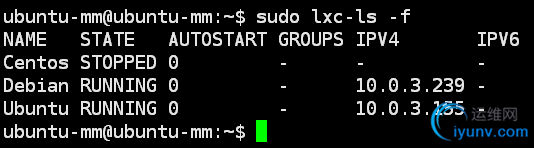

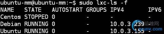

sudo lxc-ls -f
  Centos那个主机是我们刚刚创建好的,Debian和Ubuntu是我之前创建的。我们也能通过lxc-ls -f这条指令来查看所有container当前的状态。

  4、开启容器中的机器:
sudo lxc-start -n Ubuntu

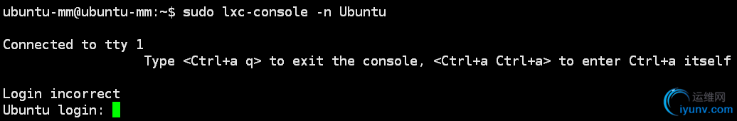

sudo lxc-console -n Ubuntu
  输入对应的用户名和密码就可以啦~用户名:ubuntu  密码:ubuntu

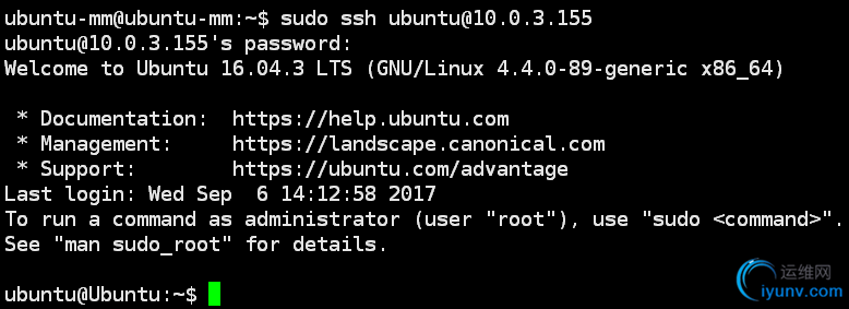

  6、使用ssh连接对应的主机:
  找到对应的内网IP地址之后,我们就可以通过ssh来连接对应的container主机了:
sudo ssh ubuntu@10.0.3.155
  这样就可以连接到我梦需要使用的container上面了,如下图所示:(注意@符号前面的名称ubuntu不是container的名称而是主机的用户名)

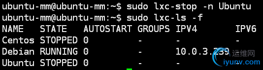

  7、关闭对应的容器:
sudo lxc-stop -n Ubuntu
  你可以直接使用exit来直接推出当前的容器,但是容器并没有被关闭掉,此时容器的机器还是会占有一定的硬件资源:
DSC00011.png    DSC00012.png 此时只是退出了当前的容器。
  所以需要用到指令:lxc-stop -n Ubuntu 来关闭叫做Ubuntu的容器:
DSC00013.png 如图所示,Ubuntu容器的状态是STOPPED,同时内网IP也丢失了。

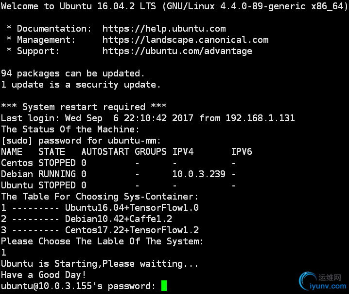

  三、ssh登录时的用户界面脚本编写:
  为了方便的使用进入到对应的container当中,编写了ssh登录到宿主机时的登录界面(ssh登录时都会自动运行脚本~/.bashrc,因此我们只需要将需要登录之后运行的脚本写入到~/.bashrc文件当中就可以了)如下所示:
DSC00014.png 将这些代码添加到~/.bashrc文件的最后面,每次ssh登录时就会运行此脚本。
  代码如下:
echo "The Status Of the Machine:"
INFO=$(sudo lxc-ls -f)
echo "$INFO"
echo "The Table For Choosing Sys-Container:"
echo "1 --------- Ubuntu16.04+TensorFlow1.0"
echo "2 --------- Debian10.42+Caffe1.2"
echo "3 --------- Centos17.22+TensorFlow1.2"
echo "Please Choose The Lable Of The System:"
read input
if [ "$input" -eq 1 ]; then
echo "Ubuntu is Starting,Please waitting..."
echo "Have a Good Day!"
elif [ "$input" -eq 2 ]; then
echo "Debian is Starting,Please waitting..."
sudo lxc-start -n Debian
sudo ssh Debian@10.0.3.239
elif [ "$input" -eq 3 ]; then
echo "Centos is Starting,Please waitting..."
sudo lxc-start -n Centos
sudo ssh Centos@10.2.0.134
else
echo "Thanks For Choosing the Host Machine,Enjoying~"
fi
  实际的效果如下所示:
  输入容器Ubuntu机器的密码就可以进入这个版本的容器当中,这样操作也是非常方便的,其他的相关操作和需要后面在不断的优化吧。

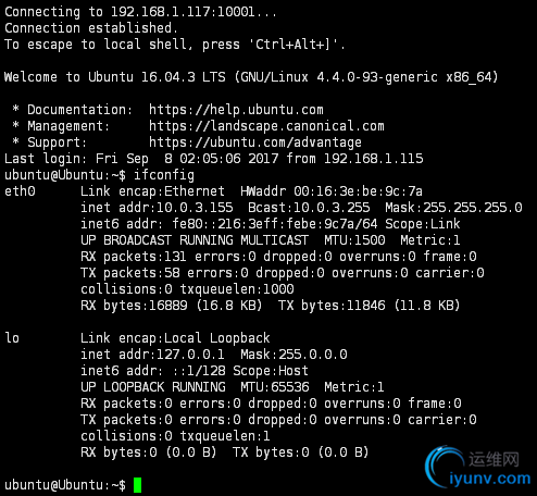

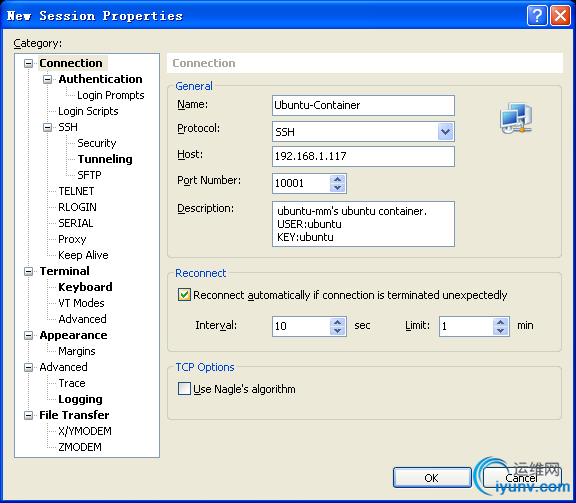

  四、使用端口映射的转发的方法
  借鉴一下知乎大神的方法,实现端口的映射和转发功能也能很好很方便的解决容器使用的问题:

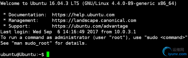

  直接使用端口映射的功能(确保启动了需要使用的容器lxc-start -n Ubuntu):
sudo iptables -t nat -A PREROUTING -d 192.168.1.117 -p tcp --dport 10001 -j DNAT --to-destination 10.0.3.155:22
  将主机的10001端口映射到主机内网容器的22端口上面,实现端口数据的转发功能,实验结果如下:
  由上可以看出,端口映射的转发功能没有问题。(相关参考:http://blog.csdn.net/xin_yu_xin/article/details/46416101)
