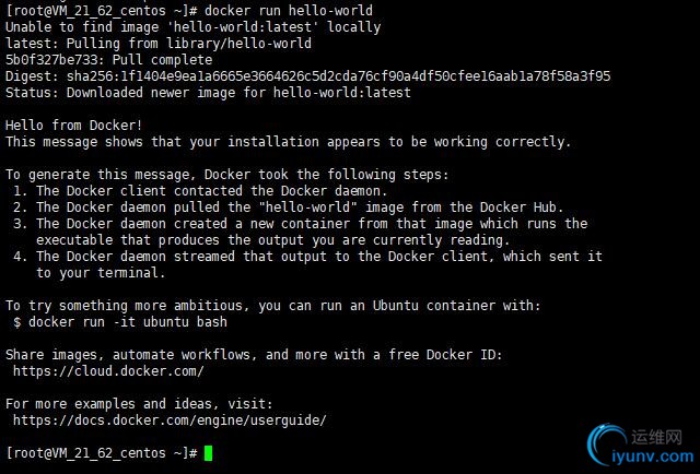

  6.docker通过运行hello-world 映像验证是否正确安装。
# docker run hello-world
  如果出现以下的界面,就代表安装成功

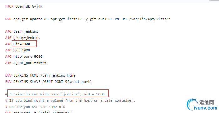

  现在需要看一下Jenkins官方的Dockerfile
  知道问题原因,贴上代码了。
##修改 /var/jenkins 文件夹权限
# chown -R 1000 /var/jenkins_home

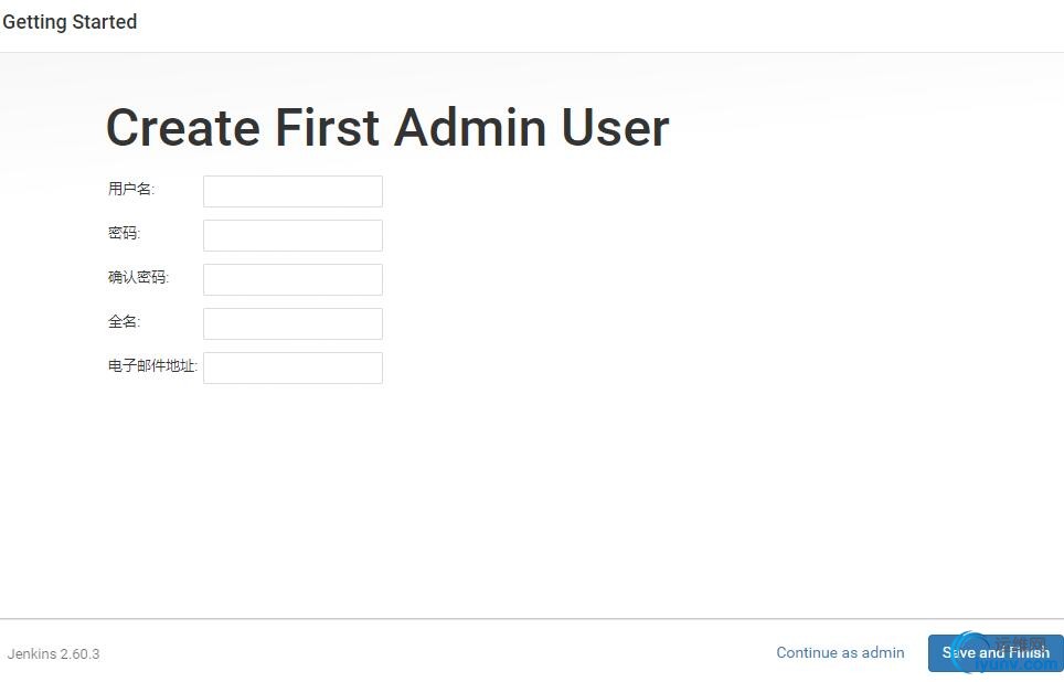

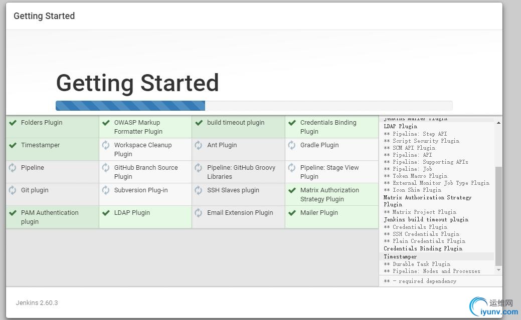

  复制输出的内容,粘贴到Administrator password,输入 exit 退出容器,此时进行下一步你会看到此界面,点击 Install suggested plugins
  等待初始化完毕
  到了这一步,自己随缘去填吧。

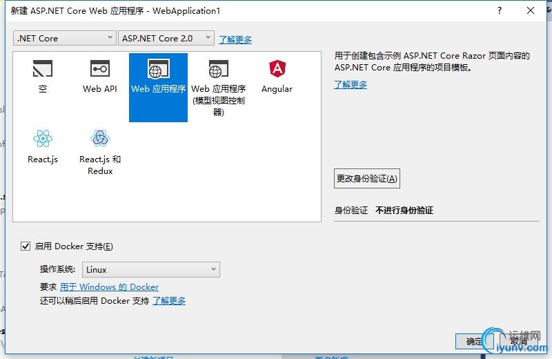

  使用VS2017创建一个ASP.NET Core 2.0 Web应用程序,并将代码上传到git。这里笔者就不演示上传代码的过程步骤了。
  为你们准备了一个地址,方便你们完成本教程:http://git.oschina.net/wenalu/MvcTest

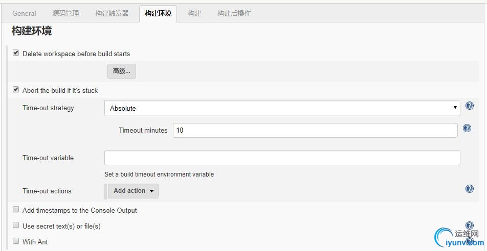

  勾选 Poll SCM 设置拉取Git 上代码的间隔,笔者这里是两分钟拉取一次
  勾上 Delete workspace before build start 是设置构建前删除工作区
  勾上 Abort the build if it's stuck 是设定构建的超时时间,如果构建使用的时间超过设定的时间,那么就认为这次的构建是失败的。笔者这里超时设置的是10分钟

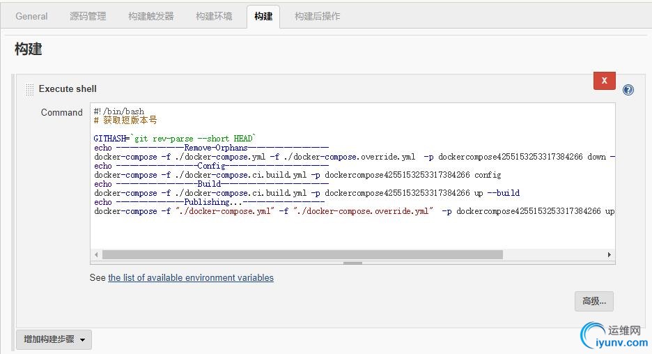

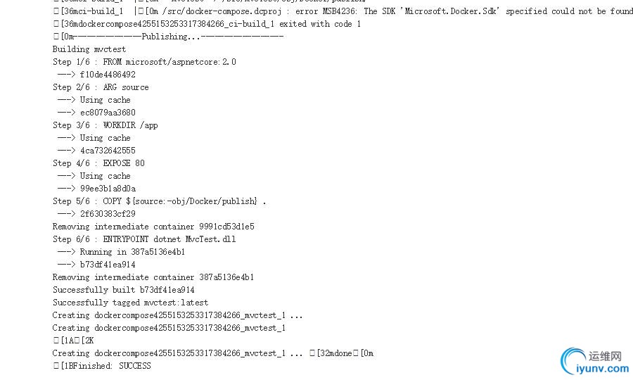

  增加一个Execute Shell 脚本,并填写以下脚本内容
#!/bin/bash
# 获取短版本号
GITHASH=`git rev-parse --short HEAD`
echo ---------------Remove-Orphans------------------
docker-compose -f ./docker-compose.yml -f ./docker-compose.override.yml  -p dockercompose4255153253317384266 down --rmi local --remove-orphans
echo ------------------Config-----------------------
docker-compose -f ./docker-compose.ci.build.yml -p dockercompose4255153253317384266 config
echo ------------------Build------------------------
docker-compose -f ./docker-compose.ci.build.yml -p dockercompose4255153253317384266 up --build
echo ---------------Publishing...------------------
docker-compose -f "./docker-compose.yml" -f "./docker-compose.override.yml"  -p dockercompose4255153253317384266 up -d --build
  应用保存,回到项目界面上。点击立即构建进行部署工作 SUCCESS
