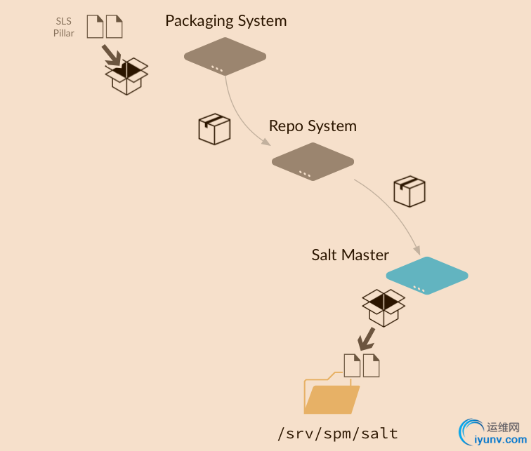

  salt 的包管理主要包含以下3个部分,
  关系如图示:
(1)Packaging System

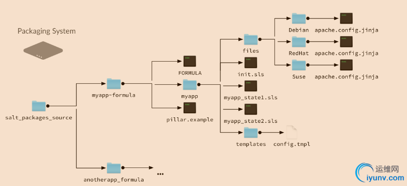

  包组织系统:主要内容包含如何建立一个SPM Packages。
  解析formula格式的目录结构:
(2)Repo System
  建立repo包仓库和相关信息
(3)Salt Master

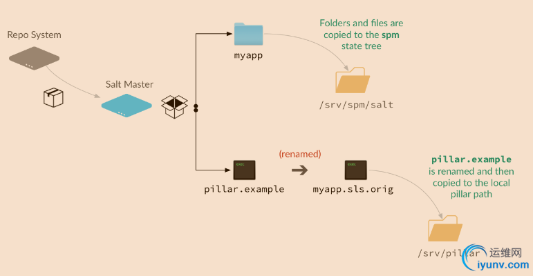

  如何安装.spm的包,安装之后的部分目录结构如下:
  下面根据实例来初浅的讲解一下SPM的配置和安装逻辑,至于运用后续再进行探究。

  将软件包放置在/srv/spm,注意下载的源码包必须符合formula格式,formula包的格式要求参见http://docs.saltstack.cn/topics/spm/spm_formula.html#spm-formula
  下载下来的软件包是一个目录,结构参见图package system
