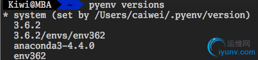

  再次输入
$ pyenv versions
  如图
  env362是3.6.2/envs/env362的软连接
  3.6.2是官方版本

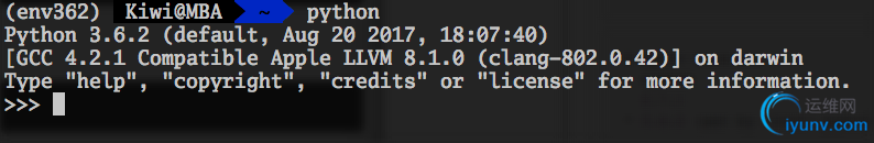

  5.使用3.6.2的虚拟环境
$ pyenv activate env362
  如图所示
  下面基本上你就可以在这个虚拟环境里面为所欲为了,再也不用担心系统路径被搞乱的问题了。
