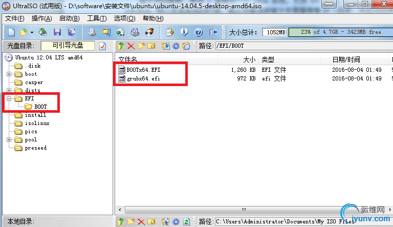

  • 打开镜像文件,确认镜像文件中有EFI文件

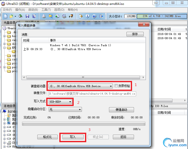

  2. 插入一个空白U盘,启动->写入硬盘映像,进行U盘刻录
  写入方式选择USB-HDD+,点击“写入”就可以了,等“完成比例”达到100%,系统就制作完成了。

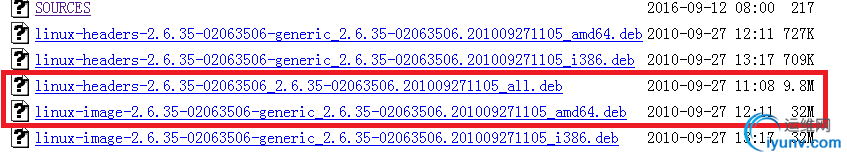

  如果下载内核源码,进行编译,耗费的时间会比较多,并且可能在编译过程中,会遇到一些问题,于是采用了第二种方法。到这个地址下面下载文件,header文件必须要下这个,在装的过程中开始下的是
linux-headers-2.6.35-02063506-generic_2.6.35-02063506.201009271105_amd64.deb
  发现在编译网卡驱动的时候出错,因为这个文件在安装之后不会再/usr/src下面新建一个linux-header-LINUX-KERNEL文件夹:
  linux-headers-2.6.35-02063506_2.6.35-02063506.201009271105_all.deb
  linux-image-2.6.35-02063506-generic_2.6.35-02063506.201009271105_amd64.deb

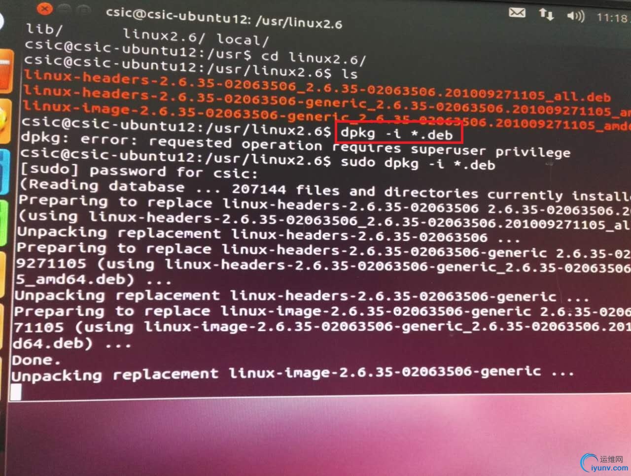

2.    2.6.35.6版内核安装
  将这两个文件拷贝到/usr目录下,进行安装。安装使用dpkg命令。dpkg 是为”Debian“ 操作系统专门开发的套件管理系统,用于软件的安装,更新和移除。

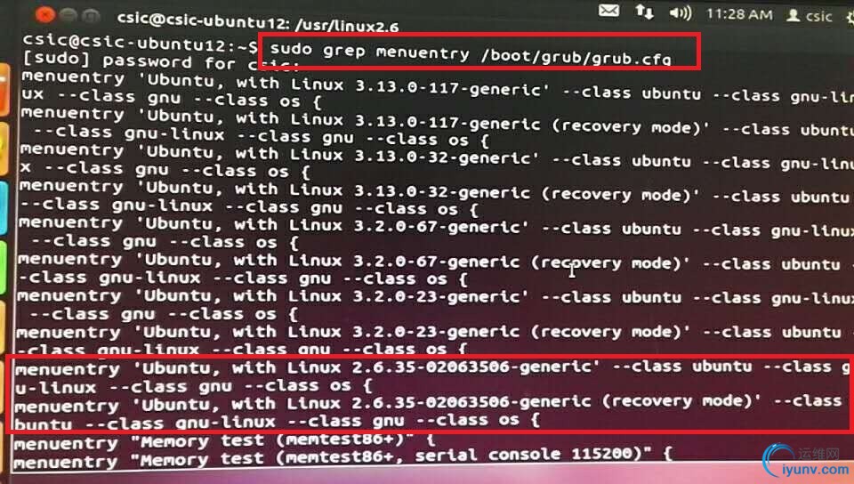

  在安装完成之后,会自动的将2.6.35.6的内核添加到EFI的启动菜单,EFI的启动菜单在/boot/grub/grub.cfg下,这个文件包含了该系统所有的可用内核版本,可以通过选择来启动哪个版本的内核。可以通过如下命令进行查看。至此,2.6.35.6的内核安装完成。

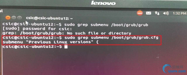

  首先需要用到2的查看方法,记住这些内核版本的名字。

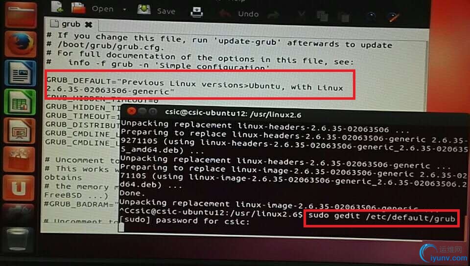

  然后编辑/etc/default/grub文件,修改GRUB_DEFAULT为指定的内核。格式参照如下:由两部分组成:子菜单+内核名字。
  GRUB_DEFAULT的值前面“Previous Linuxversion”的确定要根据具体情况,可以通过如下命令查看来确定这个值。
  修改完成之后,保存再运行apdate-grub命令,再重启就好了。重启完成之后,查看内核版本号,看是否变成2.6.35.6。

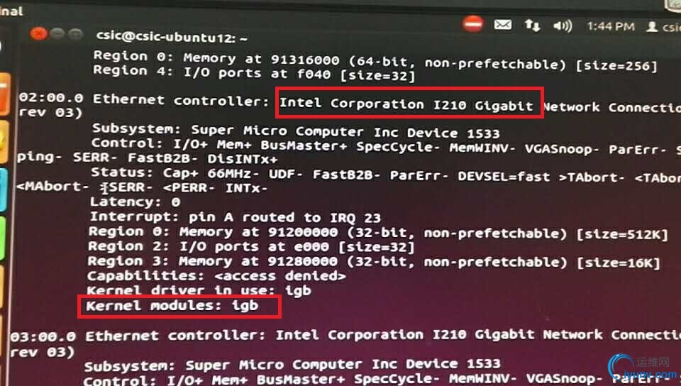

  • 用lspci -vvv 查看是否发现网卡设备,从而获取网卡信息,lspci 结果如下:
  从而得知网卡为Intel的I210 千兆以太网网卡,需要的驱动名字叫“igb”。

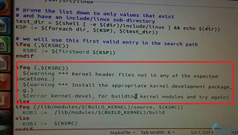

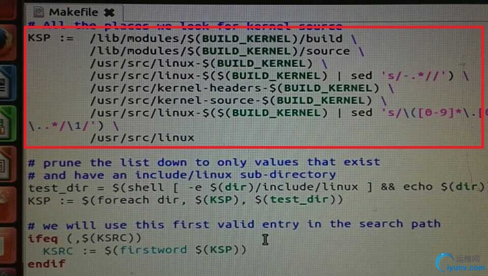

  在这里需要注意的是前面下载的linux-header二进制文件,必须是linux-headers-2.6.35-02063506_2.6.35-02063506.201009271105_all.deb,这里面包含了linux-header的源文件和build文件,在安装完成之后,会将linux-header源文件放入到/usr/src下,并且在/lib/module/LINUX-KERNEL下多出build文件,这是编译驱动所必须得,而下载的linux-headers-2.6.35-02063506-generic_2.6.35-02063506.201009271105_amd64.deb 很小,只包含有二进制文件。
  否则,会报如下错误:
