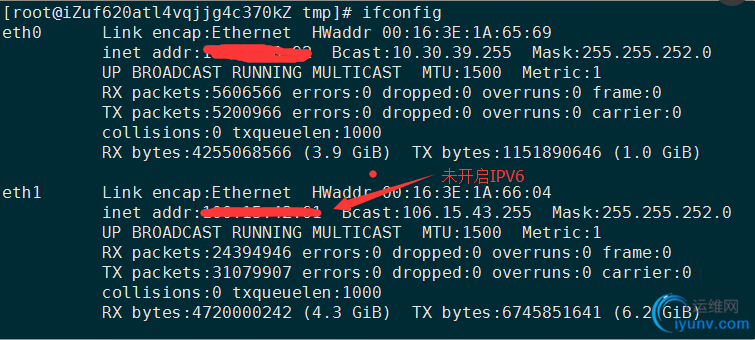

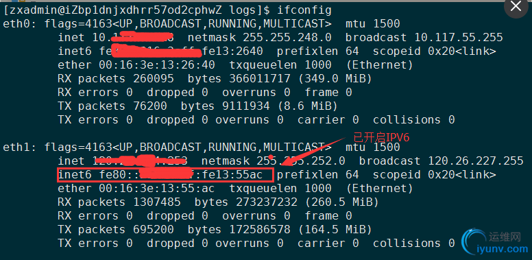

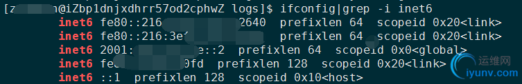

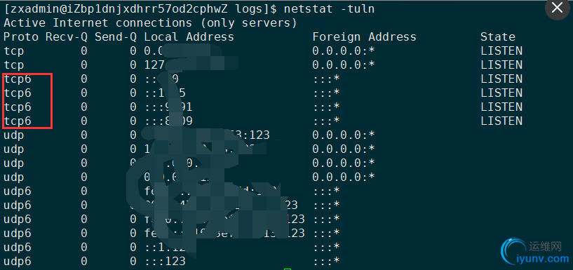

  确认IPV6是否开启:
  方式1:使用ifconfig查看自己的IP地址是否含有IPv6地址。
  方式2.查看服务监听的IP中是否有IPv6格式的地址。(netstat -tuln)

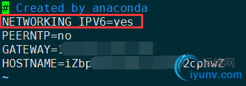

  开启IPV6:
  vim /etc/sysctl.conf
  vim /etc/modprobe.d/disable_ipv6.conf
vim /etc/sysconfig/network
  至此ipv6的服务器端支持已经完成,重启服务器测试是否支持ipv6,重启后,ifconfig查看ipv6的信息,有看到有关IPV6的输出就可以

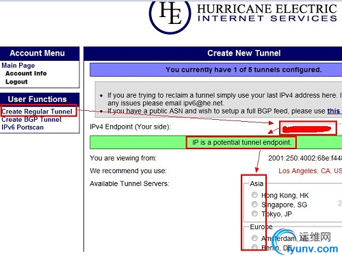

   2.创建通道“Create Regular Tunnel”
  填写云服务器ip以及选择默认的隧道节点,点击Create Tunnel创建。填写ip都,如果出现“IP is a potential tunnel endpoint.”则证明可以添加ipv6隧道,一般隧道节点系统已经默认分配,可以手动选择,大家可以在自己的云服务器上分别ping一下这些ip,选时延低的。

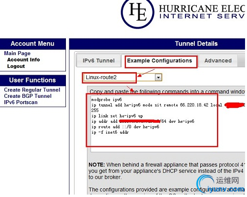

  3.创建ipv6隧道及路由
  到下一页面切换到Example configurations选项卡,如果你的VPS是centOS/Debian这些常见Linux的话,下拉菜单选择Linux-route2,出现了设置的命令,复制到自己的云服务器上运行。

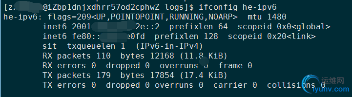

  阿里云服务配置

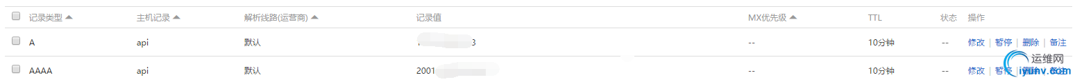

   代理配置好之后服务器中执行ifconfig命令,找到he-ipv6虚拟网卡,找到scope为Global 的ipv6地址,在阿里云后台配置AAAA记录为上面提到的ipv6地址
阿里云文档:https://help.aliyun.com/knowledge_detail/39813.html
