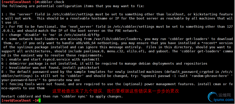

       二、检查cobbler的配置文件
         cobbler  check:这一步会检查cobbler的配置文件是否完整。第一次执行会出现很多的错误报告,我们需要跟着这些错误报告来一步步的更改它。
  根据cobbler  check的提示,我们来一步步的完善它。

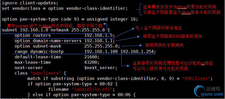

  vim  /etc/cobbler/dhcp.template
  这里就修改两个地方:subnet 192.168.25.0 netmask 255.255.255.0 {
                       range dynamic-bootp        192.168.25.100 192.168.25.254;
  修改完成后重启cobbler服务,并同步cobbler配置文件
  systenctl  restart  cobbler
  cobbler  sync
  这样DHCP文件就配置完成,可以打开DHCP服务了

  6)像提示里的rsync、debmirrior与fencing  tools这几个提示可以不用理会,因为这里我们用不到它。

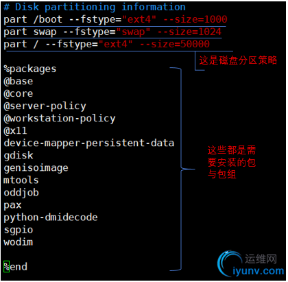

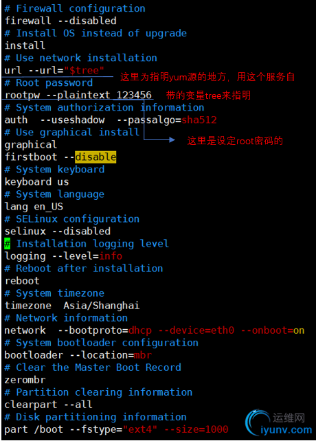

  四、生成kickstart引导文件
  到这里我们就要导入自己制作的安装的引导文件了,这个引导文件需要我们根据安装所需要的包来自己手动制作,同时也可根据系统生成的文件来加以修改也可以。下面就是一个根据系统的配置文件修改的ks引导文件ks.cfg
  vim /anaconda-ks.cfg
  到此kickstart  文件编辑完成

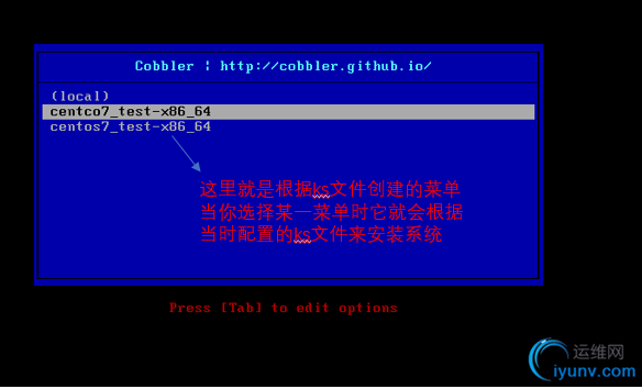

  cobbler  profile  add  --name=centos7_hello  --distro=centos7_test  --kickstart=/var/lib/cobbler/kickstarts/ks7.cfg(导入ks.cfg文件为centos7_hello 这个菜单名下的引导文件)
  systemctl  restart  cobblerd (再次重启这个服务)
  cobbler sync(同步配置文件)
  服务端的配置准备完成。

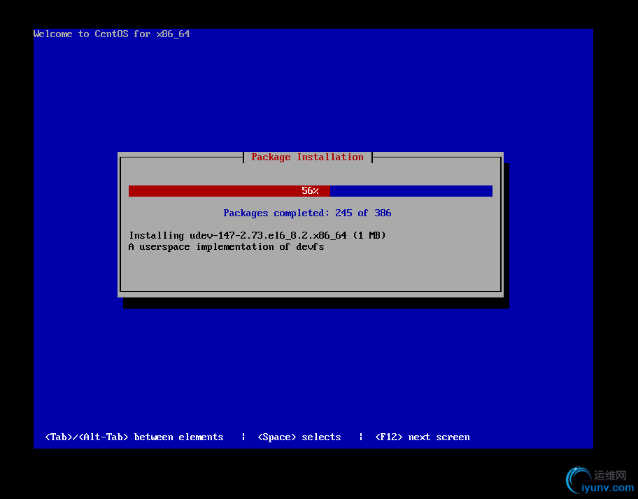

  五、配置客户端。将客户端连入这个网内,启动电源,选择菜单
  安装中:
  安装完成后,就可以以root的身份来登录进系统,它的密码就是当初设定在ks.cfg文件里的密码。登录后就可以进行各种操作了
