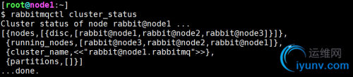

  • 验证集群配置,在集群中任意一个node上面执行下在命令,查看到的结果一样
    rabbitmqctl cluster_status(结果如下图所示)
