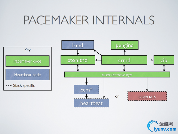

pacemaker内部结构
群集组件说明
    stonithd:心跳系统
    lrmd:本地资源管理守护进程。它提供了一个通用的接口支持的资源类型,直接调用资源代理。
    pengine:策略引擎。
    cib:群集信息库。
    crmd:群集资源管理守护进程。主要消息代理的PEnine和LRM,还选举一个领导者DC统筹活动的集群
    openais:OpenAIS的消息和成员层
    heartbeat:心跳消息层,OpenAIS的一种替代
    ccm:共识群集成员,心跳成员层
功能
CIB使用XML表示集群中所有资源的配置和当前状态,CIB的内容会被自动同步整个集群中,使用PEngine计算集群的理想状态,生成指令列表,然后输送给DC。
pacemaker集群中所有节点选举的DC节点作为主决策节点。如果当选DC的节点宕机,它会在所有的节点上迅速建立一个新的DC。DC将PEngine生成的策略传递给其他节点上的LRMD或CRMD通过集群消息传递基础结构。
当集群中有节点宕机PEngine重新计算理想策略。在某些情况下,可能有必要关闭节点,以保护共享数据或完成的资源回收,因为,pacemaker配置了stonithd设备。STONITH可以将其它节点爆头,通常是实现与远程电源断开。pacemaker会将STONITH设备配置为资源保存在CIB中,使他们可以更容易地监测资源失败或宕机。
