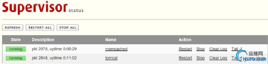

浏览器访问 http://192.168.1.90:9001 可以看到以下界面
watermark,size_16,text_QDUxQ1RP5Y2a5a6i,color_FFFFFF,t_100,g_se,x_10,y_10,shadow_90,type_ZmFuZ3poZW5naGVpdGk=.jpg

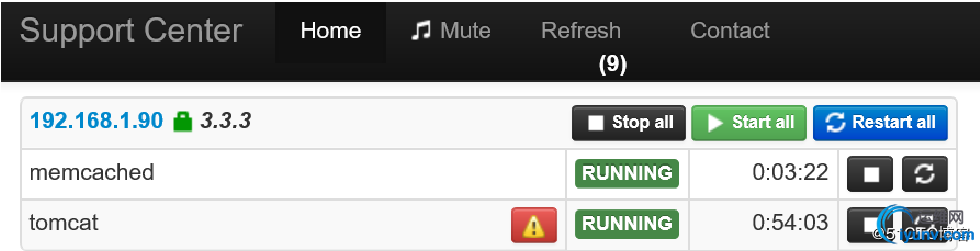

浏览器刷新 http://192.168.1.90:9001/

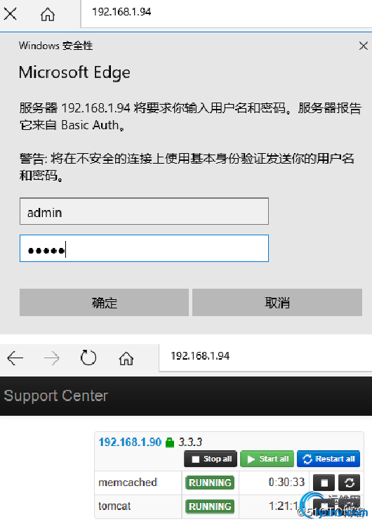

如果在多台服务器上都部署了supervisor做进程守护,每个supervisor都有各自的web管理,那么如果要管理多台服务器上的程序时,岂不是要登陆多个supervisor页面控制台吗?如果能把它们集合在一个页面上统一进行控制,那该有多好呢?是的,已经有人研发了这么一个工具--supervisord-monitor,这是一个php研发的工具,代码托管在gitlab,最近一次更新是四个月前.
https://github.com/mlazarov/supervisord-monitor
我们把supervisord-monitor部署到另外一个服务器上
centos7.4 minimal安装,安装epel源和光盘源,同步时间
192.168.1.94

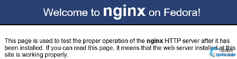

#浏览器访问 http://http://192.168.1.94/ 能正常访问测试页则说明nginx部署成功

访问http://192.168.1.94/
通过上面的停止,重启按钮可以控制1.90上的服务
supervisor-monitor这个web控制台控制着多台服务器的程序运行,自然是非常重要,所以访问时应该输入用户名和密码
~]# yum -y install httpd-tools
~]# htpasswd -c /etc/nginx/conf.d/.htpasswd admin
New password: [admin]
Re-type new password: [admin]
Adding password for user admin
如果还想增加用户
~]# htpasswd -m /etc/nginx/conf.d/.htpasswd tom
这么重要的文件,当然要做好授权
~]# chown root.nginx .htpasswd
~]# chmod 640 .htpasswd
~]# ll .htpasswd
-rw-r----- 1 root nginx 86 Nov 24 16:18 .htpasswd
编辑配置文件
~]# vim /etc/nginx/conf.d/supervisor.conf
    location / {
        index  index.php index.html;
        auth_basic "Basic Auth";
        auth_basic_user_file "/etc/nginx/conf.d/.htpasswd";
~]# systemctl reload nginx
使用浏览器再次访问 http://192.168.1.94 输入admin/admin
