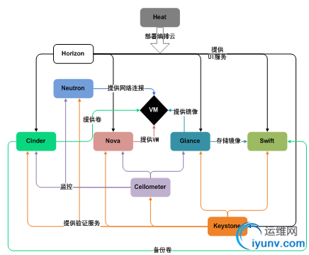

  核心项目3个
  1.控制台
  服务名:Dashboard
  项目名:Horizon
  功能:web方式管理云平台,建云主机,分配网络,配安全组,加云盘
  2.计算
  服务名:计算
  项目名:Nova
  功能:负责响应虚拟机创建请求、调度、销毁云主机
  3.网络
  服务名:网络
  项目名:Neutron
  功能:实现SDN(软件定义网络),提供一整套API,用户可以基于该API实现自己定义专属网络,不同厂商可以基于此API提供自己的产品实现
  存储项目2个
  1.对象存储
  服务名:对象存储
  项目名:Swift
  功能:REST风格的接口和扁平的数据组织结构。RESTFUL HTTP API来保存和访问任意非结构化数据,ring环的方式实现数据自动复制和高度可以扩展架构,保证数据的高度容错和可靠性
  2.块存储
  服务名:块存储
  项目名:Cinder
  功能:提供持久化块存储,即为云主机提供附加云盘。
  共享服务项目3个
  1.认证服务
  服务名:认证服务
  项目名:Keystone
  功能:为访问openstack各组件提供认证和授权功能,认证通过后,提供一个服务列表(存放你有权访问的服务),可以通过该列表访问各个组件。
  2.镜像服务
  服务名:镜像服务
  项目名:Glance
  功能:为云主机安装操作系统提供不同的镜像选择
  3.计费服务
  服务名:计费服务
  项目名:Ceilometer
  功能:收集云平台资源使用数据,用来计费或者性能监控
  高层服务项目1个
  1.编排服务
  服务名:编排服务
  项目名:Heat
  功能:自动化部署应用,自动化管理应用的整个生命周期.主要用于Paas
  三、openstack各组件详解及运行流程
  各组件逻辑关系图:

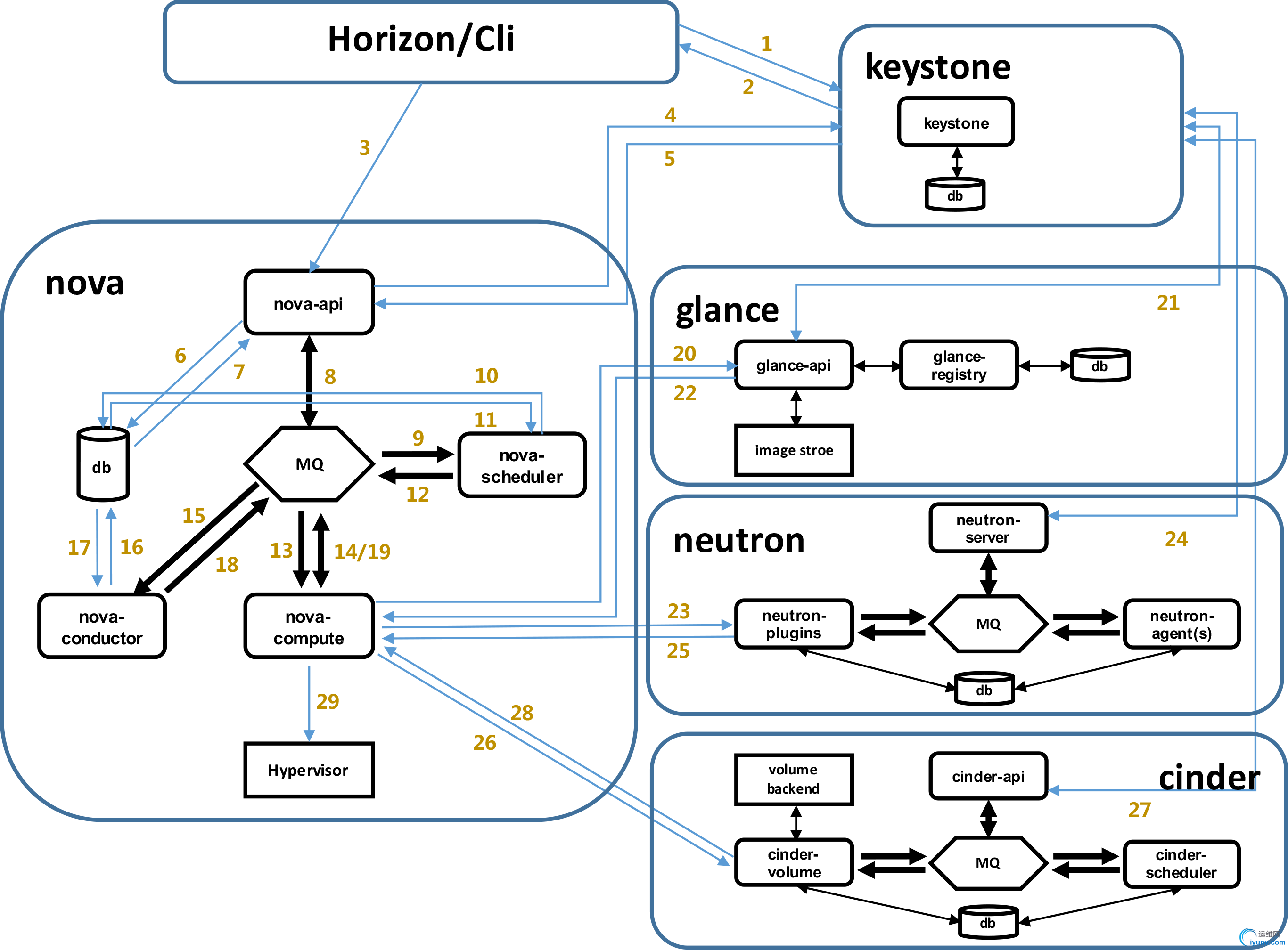

openstack新建云主机流程图:
