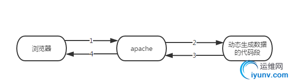

  用户的请求的结果可分为静态页面和动态页面两种
  静态页面:是实实在在保存在服务器上写死了的html代码,每个网页都是一个独立的文件,所有的访问者看到的内容都一样
  动态页面:动态的概念意味着变,程序中体现'变'的概念就是变量,因而在html代码中需要嵌入变量,变量的值的来源需要用一段代码动态生成,这样不同的用户会提交不同的数据给服务端,服务端分析用户提交过来的数据然后执行这段代码,动态生成值后赋值html中变量,然后返回html给用户,这样对每个用户来说收到的页面都是不一样的。

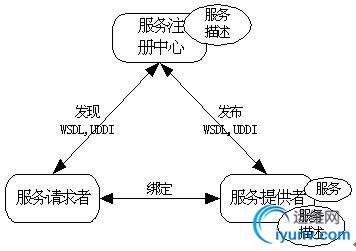

  Web Service也叫XML Web Service WebService是一种可以接收从Internet或者Intranet上的其它系统中传递过来的请求,轻量级的独立的通讯技术。是:通过SOAP在Web上提供的软件服务,使用WSDL文件进行说明,并通过UDDI进行注册。
  通俗来说:用户上网的本质就是在自己这端启动socket client(浏览器),服务的启动socket server(web server)。基于http协议的学习我们知道,web server主要是用来响应用户的http请求然后返回html页面给用户。

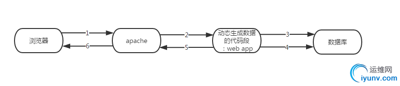

  举例说明:
处理动态请求的伪代码,可以称之为web application,或者简web app
一:接收apache提交过来的用户请求,触发函数运行
二:连接数据库
三:操作数据库(增删改查)
四:根据获取的数据进行其他逻辑处理
五:返回给apache数据
六:关闭数据库

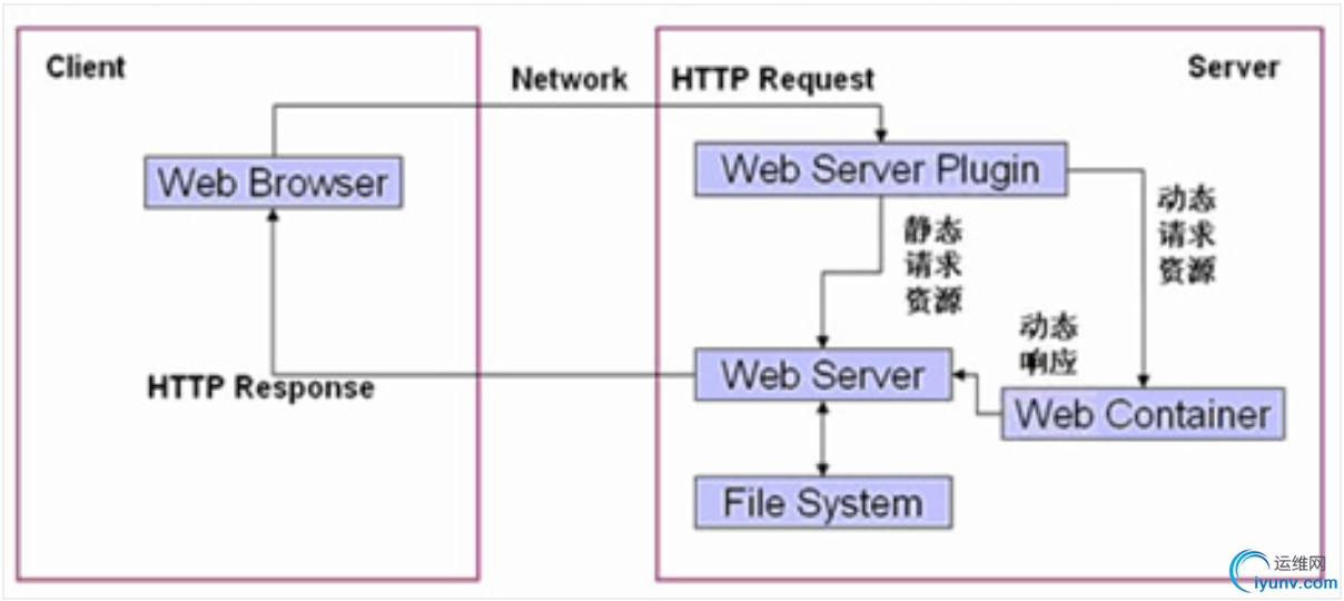

如下图:

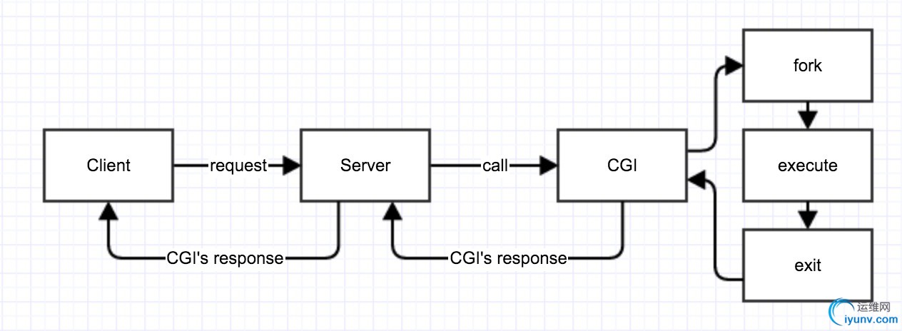

  CGI脚本工作原理:
  • 浏览器发送动态请求(通过HTML表单或者超链接)
  • 服务端接收该请求,调用CGI脚本,产生一个CGI进程来处理该动态请求,结果返回给服务器
  • 服务器将html返回给浏览器
  CGI工作原理图:

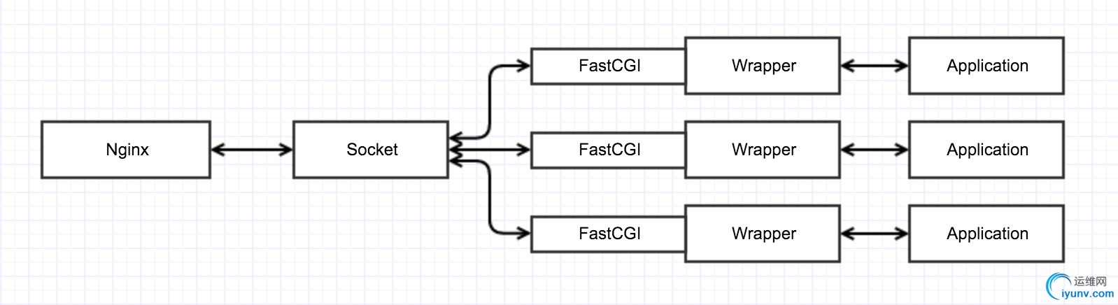

  举例说明fastcgi工作原理:(依据nginx为例)
  Nginx+FastCGI 的工作流程是这样的:
  • 初始化 FastCGI 进程管理器,启动主进程和多个 CGI 子进程。主进程主要是管理子进程,同时还需要监听端口(例如9000端口);子进程则是处于等待连接的状态。
  • 当请求到达服务器时,Nginx 通过 location 指令,将请求(例如以 php 为后缀的文件)分配到指定端口(例如9000端口)来处理。
  • FastCGI 进程管理器选择并连接到一个子进程,服务器将环境变量和标准输入发送给子进程。
  • 子进程接受请求并完成处理后,将标准输出和错误信息从同一连接返回给服务器。
  • 子进程关闭连接,继续等待下一个请求。
  工作原理图:

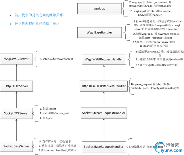

  wsgi server可以理解为一个符合wsgi规范的web server,接收request请求,封装一系列环境变量,按照wsgi规范调用注册的wsgi app,最后将response返回给客户端。文字很难解释清楚wsgi server到底是什么东西,以及做些什么事情,最直观的方式还是看wsgi server的实现代码。以python自带的wsgiref为例,wsgiref是按照wsgi规范实现的一个简单wsgi server。它的代码也不复杂。
  • 服务器创建socket,监听端口,等待客户端连接。
  • 当有请求来时,服务器解析客户端信息放到环境变量environ中,并调用绑定的handler来处理请求。
  • handler解析这个http请求,将请求信息例如method,path等放到environ中。
  • wsgi handler再将一些服务器端信息也放到environ中,最后服务器信息,客户端信息,本次请求信息全部都保存到了环境变量environ中。
  • wsgi handler 调用注册的wsgi app,并将environ和回调函数传给wsgi app
  • wsgi app 将reponse header/status/body 回传给wsgi handler
  • 最终handler还是通过socket将response信息塞回给客户端。
