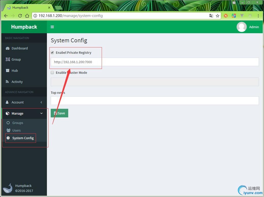

  首先,需要在系统配置中启用私有仓库,并设置好我们的仓库地址,如下:

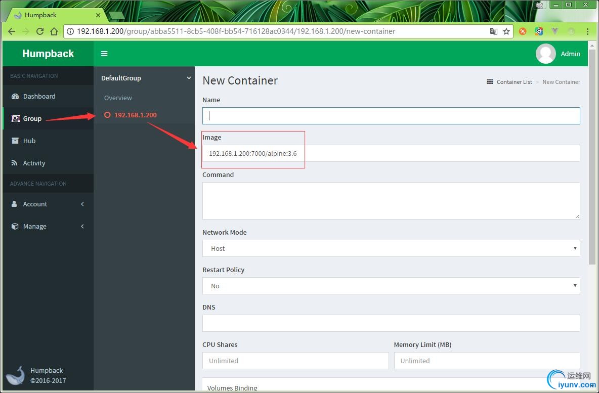

  接着,重点来了,我们来创建容器的时候,可以使用私有仓库的镜像了:
