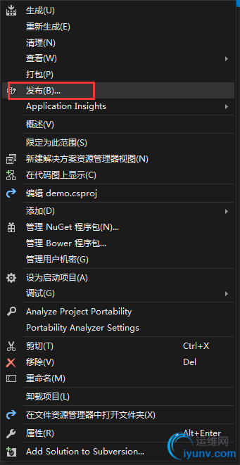

  完成以上操作后,我们发布这个demo程序,解决方案,右键发布。

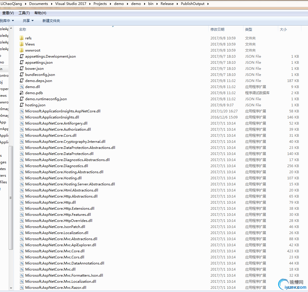

  发布成功后,默认在bin/release/publishOutPut文件夹下。

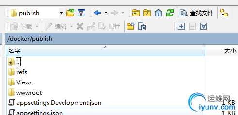

  然后,我把publishOutPut重命名为publish后,通过WinScp工具把文件传到root/docker/下。

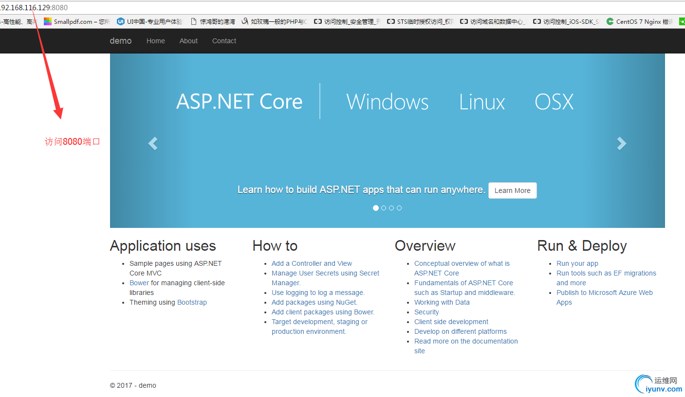

  由于,我再dockerfier文件中,配置宿主的端口为8080,那么我们访问容器中的asp.net core程序时,需要通过8080端口访问,完成以上步骤,接下来让我们看下结果吧!浏览器打开http://localhost:8080或者执行
wget http://localhost:8080
  第一个asp.net core docker应用运行起来了!
