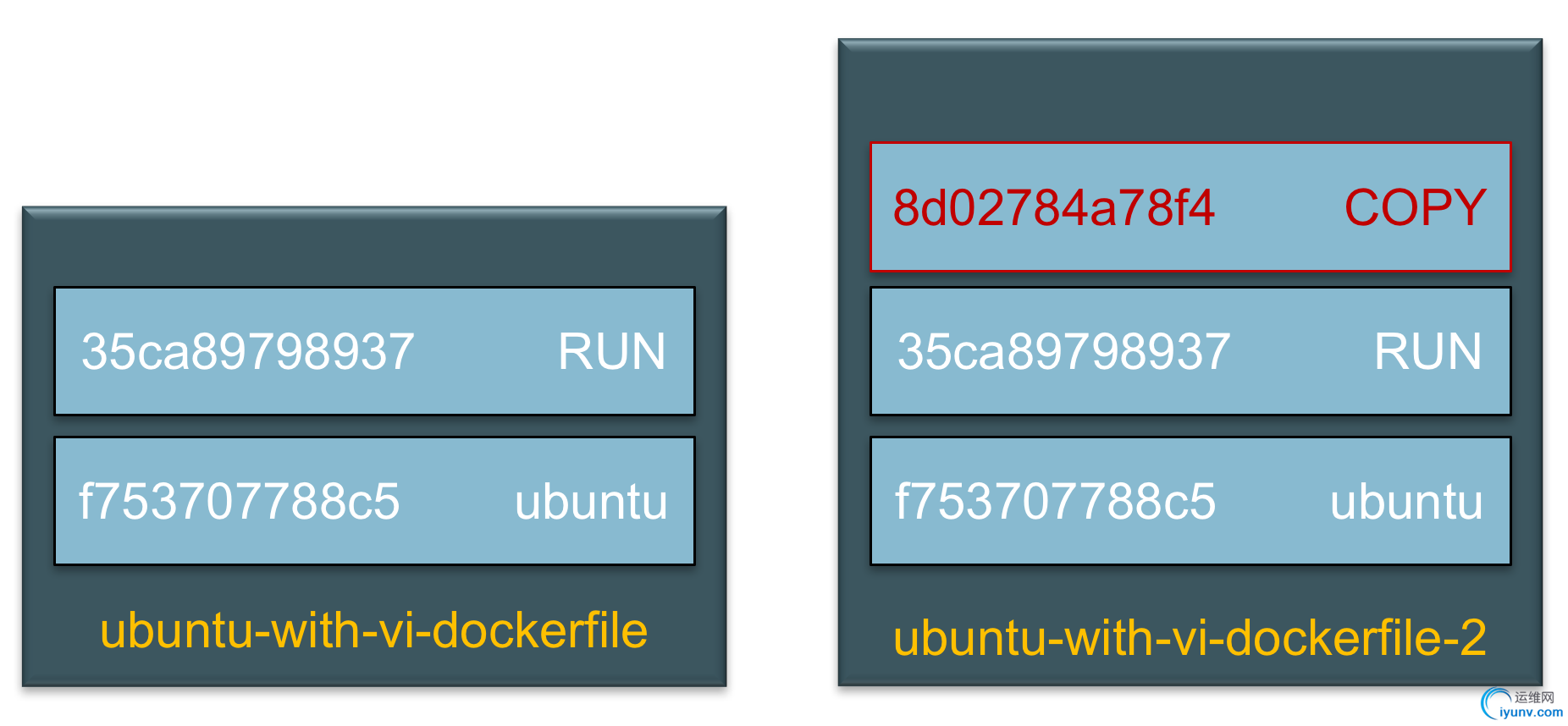

在前面的 Dockerfile 中添加一点新内容,往镜像中复制一个文件:
  root@ubuntu:~# ls           ①
  Dockerfile  testfile
  root@ubuntu:~#
  root@ubuntu:~# docker build -t ubuntu-with-vi-dockerfile-2 .
  Sending build context to Docker daemon 32.77 kB
  Step 1 : FROM ubuntu
   ---> f753707788c5
  Step 2 : RUN apt-get update && apt-get install -y vim
   ---> Using cache         ②
   ---> 35ca89798937
  Step 3 : COPY testfile /          ③
   ---> 8d02784a78f4
  Removing intermediate container bf2b4040f4e9
  Successfully built 8d02784a78f4
① 确保 testfile 已存在。
  ② 重点在这里:之前已经运行过相同的 RUN 指令,这次直接使用缓存中的镜像层 35ca89798937。
  ③ 执行 COPY 指令。
其过程是启动临时容器,复制 testfile,提交新的镜像层 8d02784a78f4,删除临时容器。
  在 ubuntu-with-vi-dockerfile 镜像上直接添加一层就得到了新的镜像 ubuntu-with-vi-dockerfile-2。

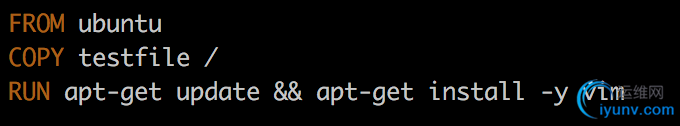

  举例说明,比如交换前面 RUN 和 COPY 的顺序:
  虽然在逻辑上这种改动对镜像的内容没有影响,但由于分层的结构特性,Docker 必须重建受影响的镜像层。
  root@ubuntu:~# docker build -t ubuntu-with-vi-dockerfile-3 .
  Sending build context to Docker daemon 37.89 kB
   ---> f753707788c5
  Step 2 : COPY testfile /
   ---> bc87c9710f40
  Removing intermediate container 04ff324d6af5
  Step 3 : RUN apt-get update && apt-get install -y vim
   ---> Running in 7f0fcb5ee373
  Get:1 http://archive.ubuntu.com/ubuntu xenial InRelease [247 kB]
从上面的输出可以看到生成了新的镜像层 bc87c9710f40,缓存已经失效。

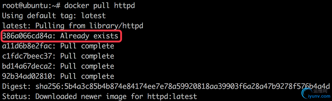

  除了构建时使用缓存,Docker 在下载镜像时也会使用。例如我们下载 httpd 镜像。
  docker pull 命令输出显示第一层(base 镜像)已经存在,不需要下载。
  由 Dockerfile 可知 httpd 的 base 镜像为 debian,正好之前已经下载过 debian 镜像,所以有缓存可用。通过 docker history 可以进一步验证。
