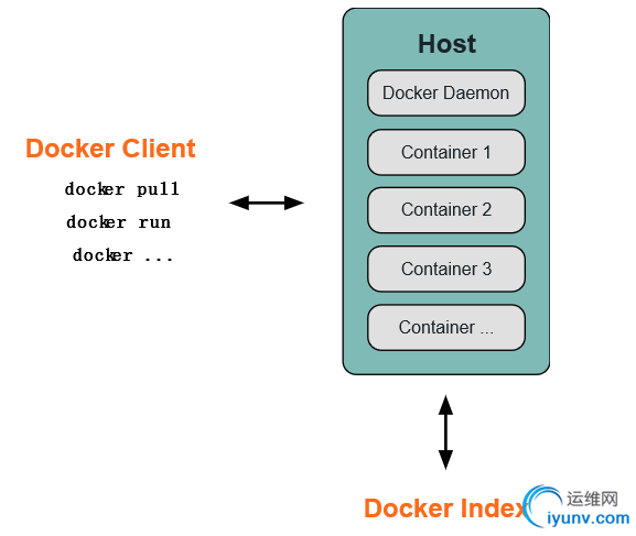

  Docker 使用客户端-服务器 (C/S) 架构模式。Docker 客户端会与 Docker 守护进程进行通信。Docker 守护进程会处理复杂繁重的任务,例如建立、运行、发布你的 Docker 容器。Docker 客户端和守护进程可以运行在同一个系统上,当然你也可以使用 Docker 客户端去连接一个远程的 Docker 守护进程。Docker 客户端和守护进程之间通过 socket 或者 RESTful API 进行通信。
1.1 Docker 守护进程
  如上图所示,Docker 守护进程运行在一台主机上。用户并不直接和守护进程进行交互,而是通过 Docker 客户端间接和其通信。
1.2 Docker 客户端
  Docker 客户端,实际上是 docker 的二进制程序,是主要的用户与 Docker 交互方式。它接收用户指令并且与背后的 Docker 守护进程通信,如此来回往复。

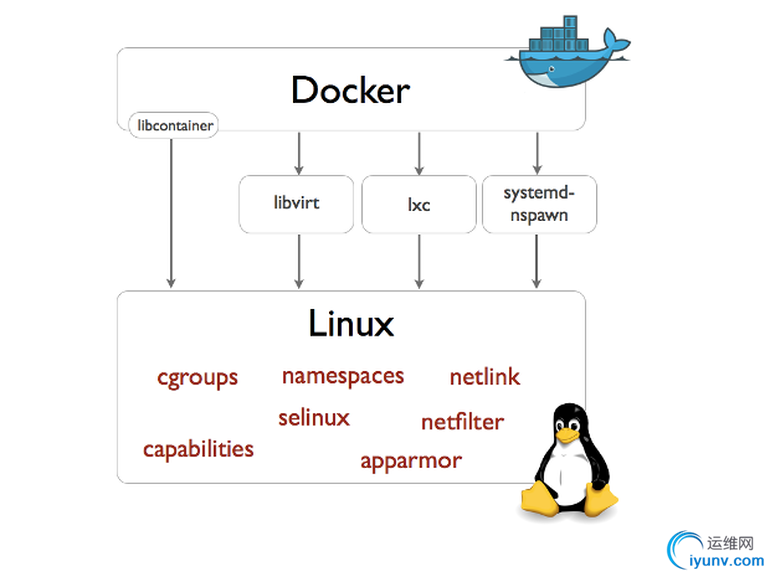

1.4 libcontainer
  Docker 从 0.9 版本开始使用 libcontainer 替代 lxc,libcontainer 和 Linux 系统的交互图如下:
  • 图片来源: Docker 0.9: introducing execution drivers and libcontainer

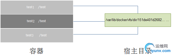

  数据卷是一个或多个容器专门指定绕过 Union File System 的目录,为持续性或共享数据提供一些有用的功能:
  • 数据卷可以在容器间共享和重用
  • 数据卷数据改变是直接修改的
  • 数据卷数据改变不会被包括在容器中
  • 数据卷是持续性的,直到没有容器使用它们
添加一个数据卷
  你可以使用 -v 选项添加一个数据卷,或者可以使用多次 -v 选项为一个 docker 容器运行挂载多个数据卷。
$ sudo docker run --name data -v /data -t -i ubuntu:14.04 /bin/bash
# 创建数据卷绑定到到新建容器,新建容器中会创建 /data 数据卷
bash-4.1# ls -ld /data/
drwxr-xr-x 2 root root 4096 Jul 23 06:59 /data/
bash-4.1# df -Th
Filesystem    Type    Size  Used Avail Use% Mounted on
ext4     91G  4.6G   82G   6% /data
  创建的数据卷可以通过 docker inspect 获取宿主机对应路径
$ sudo docker inspect data
"Volumes": {
"/data": "/var/lib/docker/vfs/dir/151de401d268226f96d824fdf444e77a4500aed74c495de5980c807a2ffb7ea9"
}, # 可以看到创建的数据卷宿主机路径
  或者直接指定获取
$ sudo docker inspect --format="{{ .Volumes }}" data
map[/data: /var/lib/docker/vfs/dir/151de401d268226f96d824fdf444e77a4500aed74c495de5980c807a2ffb7ea9]

  如果你有一些持久性的数据并且想在容器间共享,或者想用在非持久性的容器上,最好的方法是创建一个数据卷容器,然后从此容器上挂载数据。
  创建数据卷容器
$ sudo docker run -t -i -d -v /test --name test ubuntu:14.04 echo hello
  使用 --volumes-from 选项在另一个容器中挂载 /test 卷。不管 test 容器是否运行,其它容器都可以挂载该容器数据卷,当然如果只是单独的数据卷是没必要运行容器的。
$ sudo docker run -t -i -d --volumes-from test --name test1 ubuntu:14.04 /bin/bash
  添加另一个容器
$ sudo docker run -t -i -d --volumes-from test --name test2 ubuntu:14.04 /bin/bash
  也可以继承其它挂载有 /test 卷的容器
$ sudo docker run -t -i -d --volumes-from test1 --name test3 ubuntu:14.04 /bin/bash
