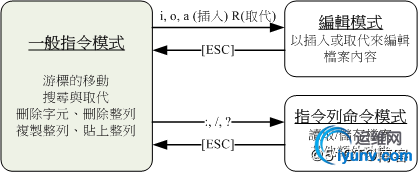

vi 共分为三种模式,分别是『一般指令模式』、『编辑模式』与『指令列命令模式』
a)一般指令模式 (command mode)
以 vi 打开一个文件就直接进入一般指令模式了(这是默认的模式,也简称为一般模式)。在这个模
式中, 你可以使用『上下左右』按键来移动光标,你可以使用『删除字符』或『删除整列』来处
理文件内容, 也可以使用『复制、贴上』来处理你的文件数据
b)编辑模式 (insert mode)
在一般指令模式中可以进行删除、复制、贴上等等的动作,但是却无法编辑文件内容的! 要等到
你按下『i, I, o, O, a, A, r, R』等任何一个字母之后才会进入编辑模式。注意了!通常在 Linux
中,按下这些按键时,在画面的左下方会出现『 INSERT 或 REPLACE 』的字样,此时才可以进
行编辑。而如果要回到一般指令模式时, 则必须要按下『Esc』这个按键即可退出编辑模式
c)指令列命令模式 (command-line mode)
在一般模式当中,输入『 : / ? 』三个中的任何一个按钮,就可以将光标移动到最底下那一列。在
这个模式当中, 可以提供你『搜寻资料』的动作,而读取、存盘、大量取代字符、离开 vi 、显
示行号等等的动作则是在此模式中达成的!
C:/Users/wpf/AppData/Local/YNote/data/qqDDF612C8ED77A7982F28C6F1290CC1BC/0eb779c81b5a4ea5b9f7861e46955dec/clipboard.png watermark,size_16,text_QDUxQ1RP5Y2a5a6i,color_FFFFFF,t_100,g_se,x_10,y_10,shadow_90,type_ZmFuZ3poZW5naGVpdGk=.jpg
注:一般指令模式可与编辑模式及指令列模式切换, 但编辑模式与指令列模式之间不可互相切换

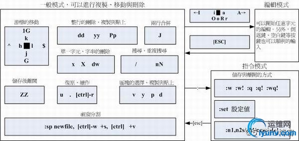

6,vim 常用指令示意图
C:/Users/wpf/AppData/Local/YNote/data/qqDDF612C8ED77A7982F28C6F1290CC1BC/43b99a5bcfba4970bf05df3472a90c47/clipboard.png watermark,size_16,text_QDUxQ1RP5Y2a5a6i,color_FFFFFF,t_100,g_se,x_10,y_10,shadow_90,type_ZmFuZ3poZW5naGVpdGk=.jpg
