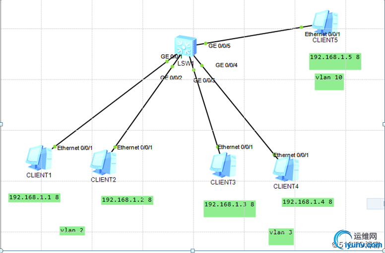

实验要求:
1)VLAN 的规划:VLAN10 为主 VLAN,VLAN  2为互通型从 VLAN,VLAN  3 为隔离型从 VLAN。
2)CLIENT1 与 CLIENT2 划分到 VLAN2,CLIENT3 与 CLIENT4 划分到 VLAN3,CLIENT5 划分到 VLAN10。
3)查看 PC 间的通信情况
LSW 上配置
watermark,size_16,text_QDUxQ1RP5Y2a5a6i,color_FFFFFF,t_100,g_se,x_10,y_10,shadow_90,type_ZmFuZ3poZW5naGVpdGk=.jpg
LSW:
将连在pc 的 g 0/0/1---g 0/0/5  的接口 配置 access 端口
将接口下 启用  mux-vlan 功能
每个端口 都以上 g 0/0/2  端口 为例子 ,配置-- 进入接口--配置access端口---加入相对vlan ----在接口下启用 mux-vlan 功能!!
