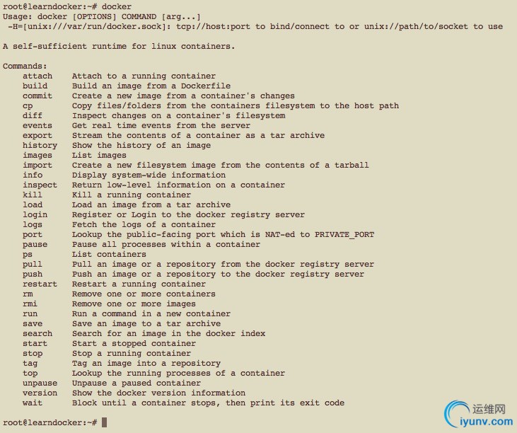

  运行完后,可以在终端输入docker看到下面的界面证明我们安装成功了(注:提示权限问题就添加sudo,下文同):
  从上图可以看到,Docker的命令并不多,只有三十几个。例如我们可以输入docker info来查看我们安装的Docker信息:

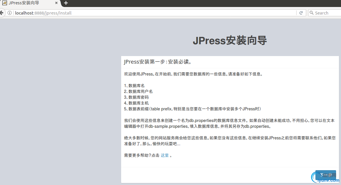

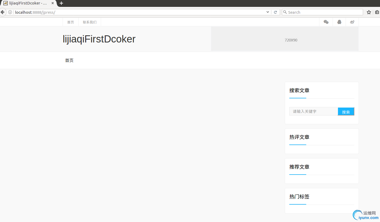

  现在我们就可以运行刚刚的镜像了,和前面运行稍有不同,此时我们需要对外指定80端口,该行为通过-p参数指定,运行:
docker run -d -p 8888:8080 jpress
  此时,终端会卡住,这是正常的,因为Docker的思想是每个容器最好只开一个线程做一件事,此时我们打开了服务器,所以终端卡住也没关系(当然是有办法来解决这个问题,但这里不做介绍)。现在我们可以通过浏览器访问localhost查看效果,如果是虚拟主机则需输入主机ip地址,然后就能看到了如下的页面:
接下来拉取MySQL镜像
dcoker pull hub.c.163.com/library/mysql:latest
  接下来运行MySQL镜像
  重启Dcoker服务
到此为止 我的第一个Dcoker化的Java应用 已经完成
