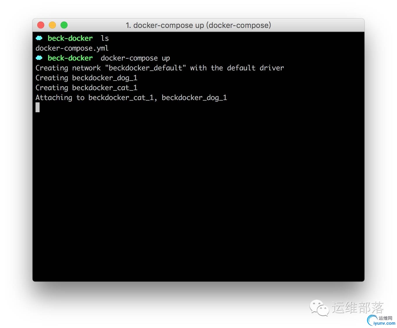

docker-compose up
  这样会启动,在compose文件下定义的所有服务。由于这是第一次启动这个服务,所以可以看到它是creating,也就是去创建相关的东西。首先会创建这个服务使用的网络,这里是叫做「beckdocker_default」的网络,然后是dog和cat的服务,这些网络和服务的名字,默认会加上一个前缀,由于在创建应用的时候没有指定名字,所以会默认使用项目目录的名字,后面还有一个数字的后缀。最后会有一个「Attaching to …」,将网络应用到服务上。

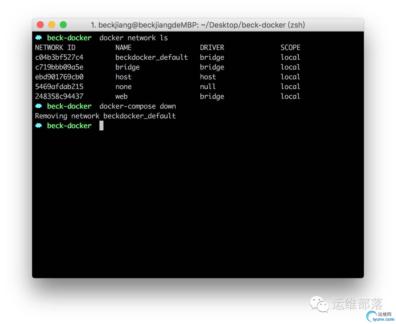

  删除服务
docker-compose rm
  注意这个docker-compose rm不会删除应用的网络和数据卷。查看一下网络,可以看到应用创建的网络「beckdocker_default」,如果要删除所有的这些,可以使用:
docker-compose down
会提示我们删除网络 beckdocker_default。

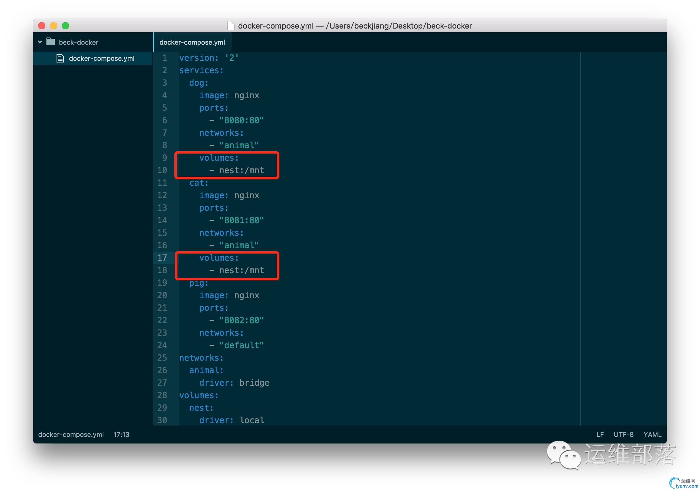

  在compose文件中,还可以指定一些有名字的数据卷,让服务去使用。方法是:在与networks同级的地方,添加volumes,接着是数据卷的名字,下面使用driver去指定数据卷的类型。
  定义好数据卷后,就将这个数据卷交给一个服务去使用。可以用volumes给服务指定需要使用的数据卷:
dog:
volumes:
   - nest:/mnt
  以dog服务为例,volumes下指定使用的数据卷,冒号左边是数据卷名称,冒号右边是挂载到的docker对应目录位置。接着给cat服务也添加同样的数据卷。

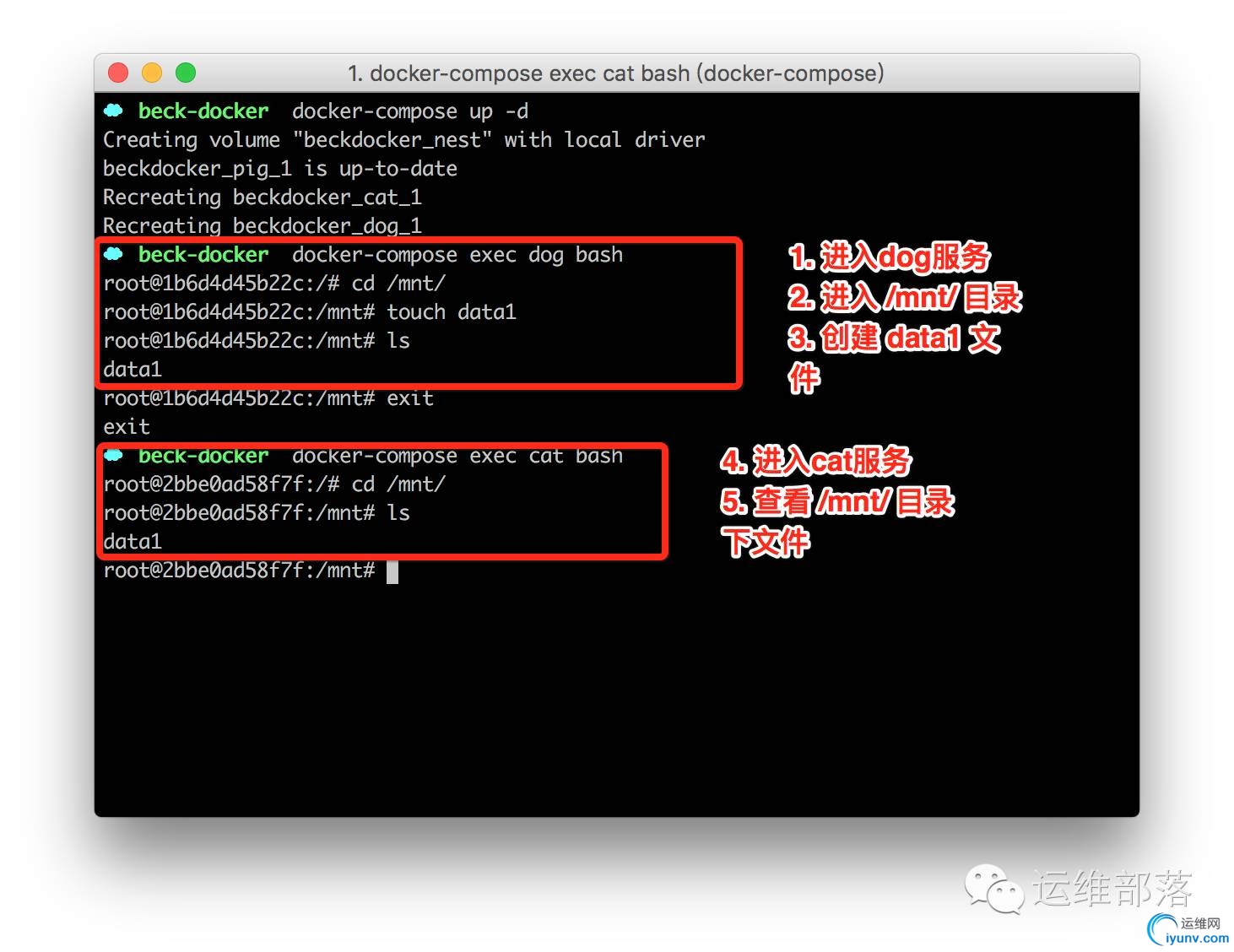

  回到终端,执行docker-compose up -d,下面测试一下数据卷:
  因为cat与dog服务都使用nest的数据卷,所以在dog中/mnt目录下创建的data1,在cat服务的/mnt目录下可以看到。

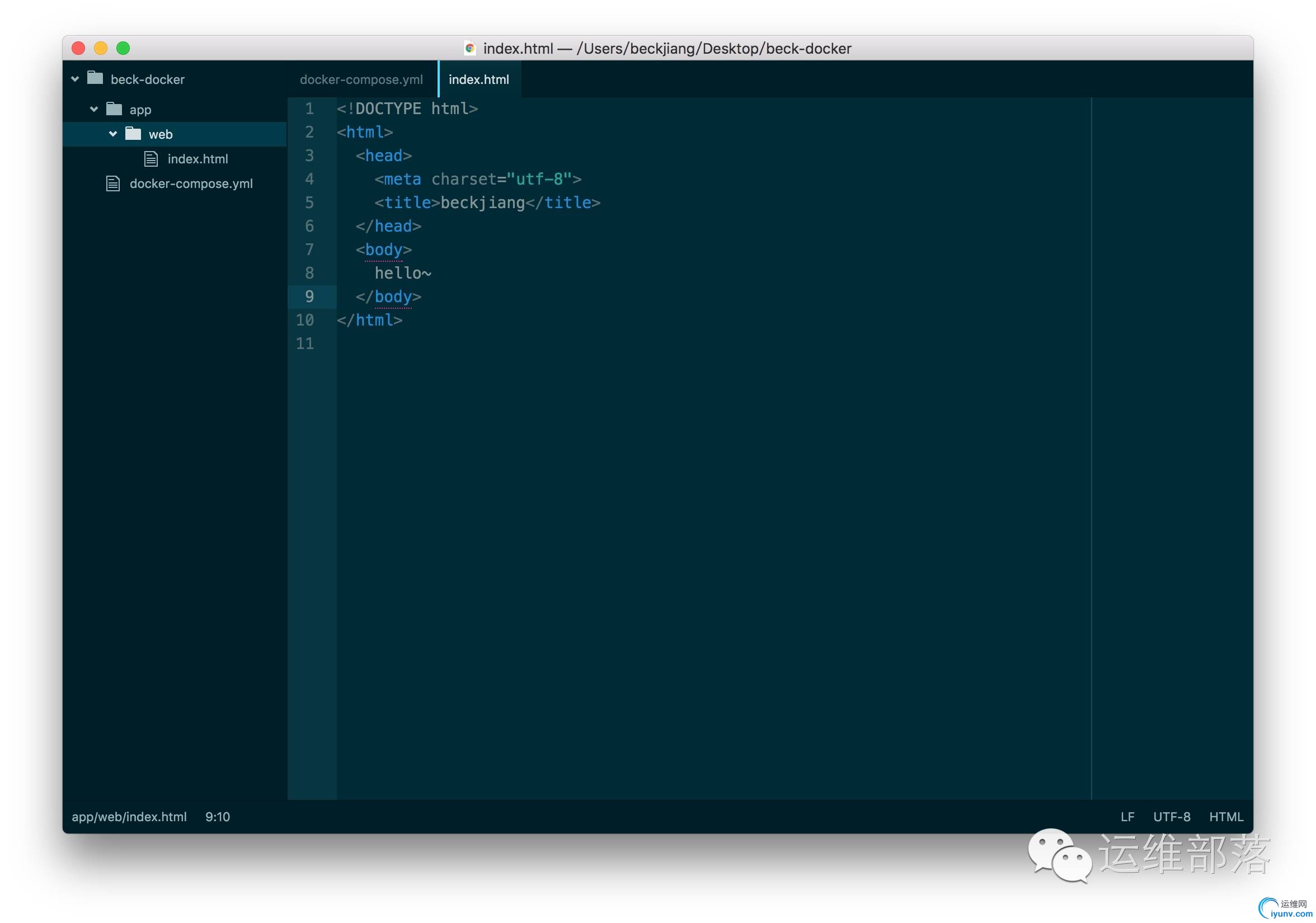

  dog和cat都是一个web服务,现在我想将主机的某一个位置当做是服务的一个内容,那么我们可以去创一个指定位置的数据卷。首先可以在当前目录,创建./app/web文件夹,在里面创建个index.html。
  编辑内容:

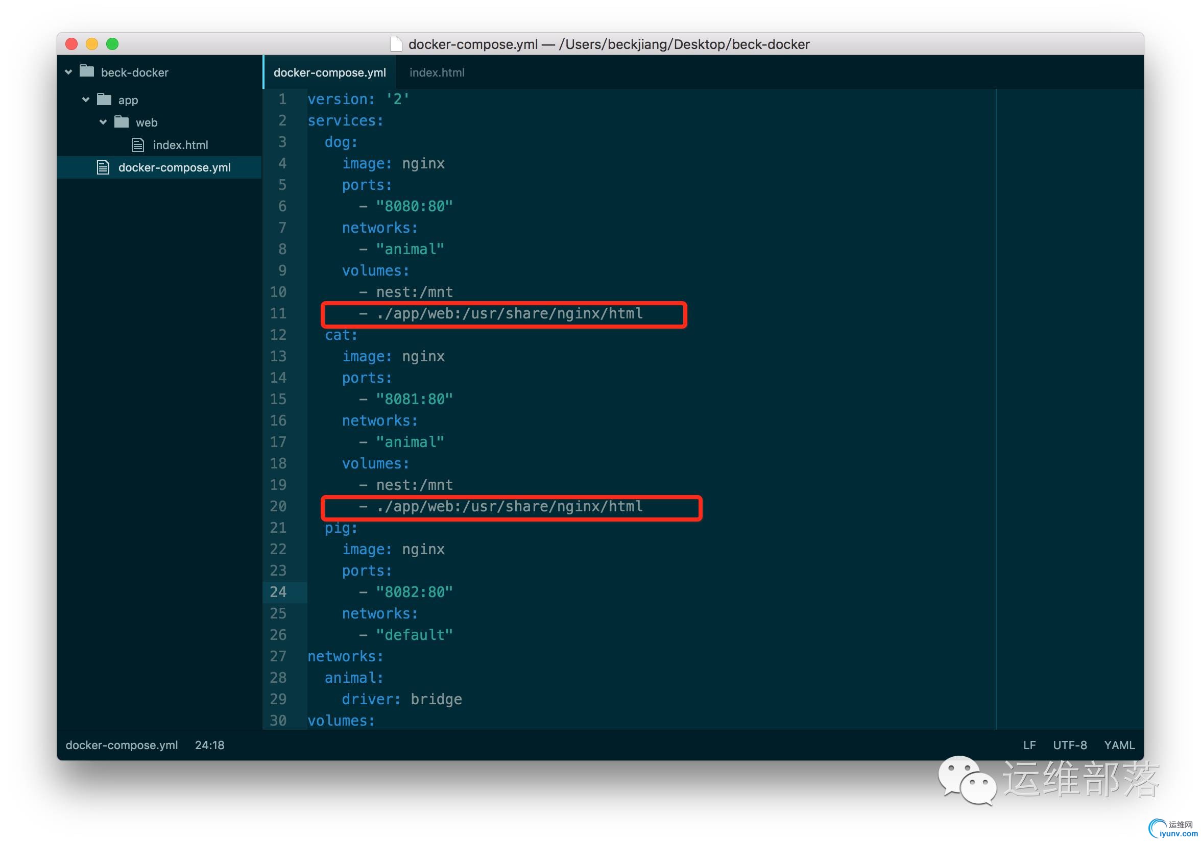

  内容编辑好后,就给dog与cat服务指定数据卷,冒号左边是主机上的目录,冒号右边是服务内挂载的目录:
  说明:/usr/share/nginx/html 目录是nginx默认主机的根目录,也就是nginx欢迎界面的目录。
