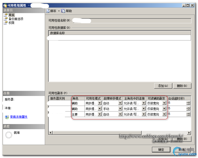

辅助角色支持的连接访问类型
  1.无连接
不允许任何用户连接。 辅助数据库不可用于读访问。 这是辅助角色中的默认行为。
  2.仅读意向连接
辅助数据库仅接受ApplicationIntent=ReadOnly 的连接,其它的连接方式无法连接。
  3.允许任何只读连接
辅助数据库全部可用于读访问连接。 此选项允许较低版本的客户端进行连接。
主角色支持的连接访问类型
  1.允许所有连接
主数据库同时允许读写连接和只读连接。 这是主角色的默认行为。
  2.仅允许读/写连接
允许ApplicationIntent=ReadWrite或未设置连接条件的连接。 不允许 ApplicationIntent=ReadOnly的连接。 仅允许读写连接可帮助防止客户错误地将读意向工作负荷连接到主副本。

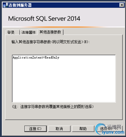

server=侦听IP;database=;uid=;pwd=;ApplicationIntent=ReadOnly
ssms:其它连接参数
---仅意向读连接
---读写连接

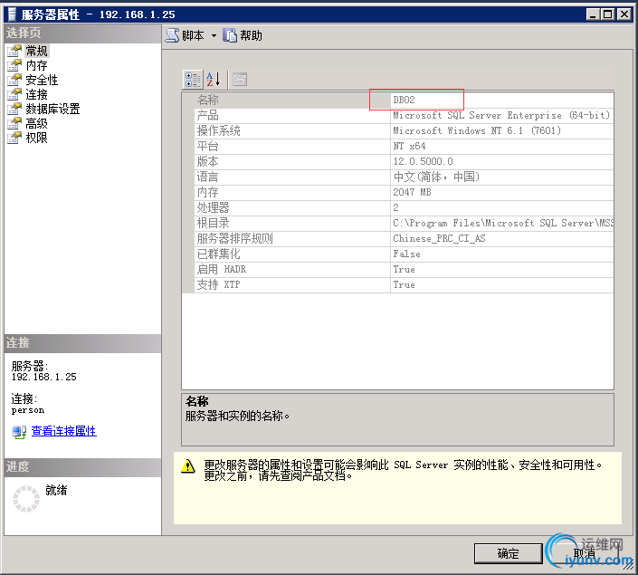

  1.ReadOnly
  可以看到使用ApplicationIntent=ReadOnly连接属性正确的连接到了只读副本DB02上。ApplicationIntent=ReadWrite同理。

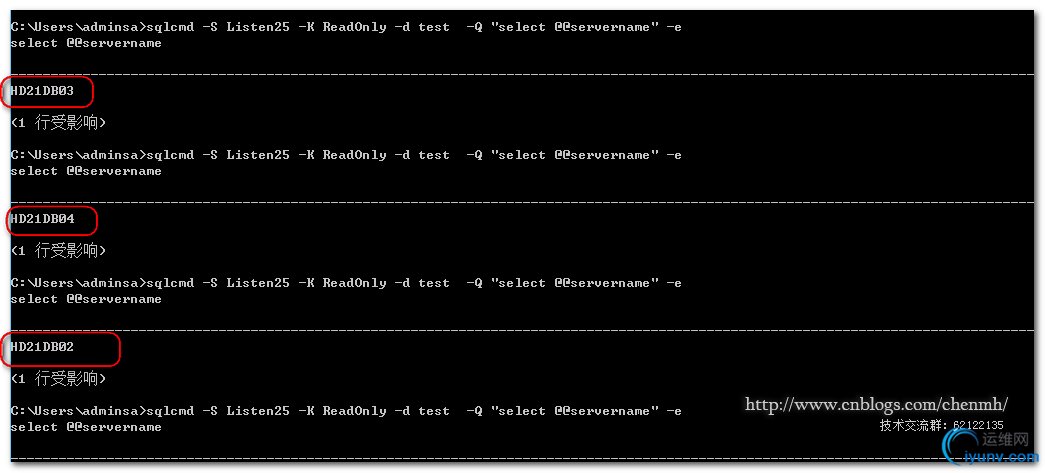

  SQLServer2016支持多个只读副本负载分担只读操作,只读路由列表修改如下:
ALTER AVAILABILITY GROUP [Alwayson21]
MODIFY REPLICA ON
N'HD21DB01' WITH
(PRIMARY_ROLE (READ_ONLY_ROUTING_LIST=(('HD21DB02','HD21DB03','HD21DB04'),'HD21DB01')));
MODIFY REPLICA ON
N'HD21DB02' WITH
(PRIMARY_ROLE (READ_ONLY_ROUTING_LIST=(('HD21DB01','HD21DB03','HD21DB04'),'HD21DB02')));
  当HD21DB01作为主节点时,HD21DB02,HD21DB03,HD21DB04平均分摊读的压力,当HD21DB02,HD21DB03,HD21DB04都无法访问时读连接访问HD21DB01;演示如下:
