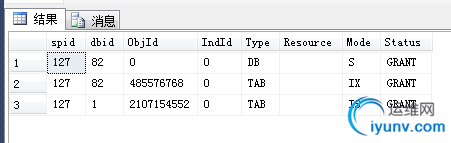

  哪这样真的把坑占上没?
  当ID=1记录不存在时,执行下面SQL:
BEGIN TRANSACTION
--先尝试更新记录占坑
UPDATE  Test
SET     [Counter] = [Counter] + 1
WHERE   Id = 1;
EXEC sp_lock @@SPID
  虽然UPDATE的确会产生X排他锁,但是没有把锁“持续”地占下来,因此也无法保证高并发下对该记录的INSERT/UPDATE操作以“串行”方式执行。
