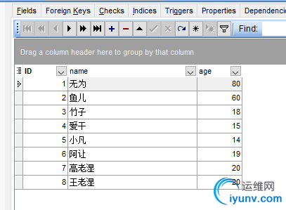

  在windows 上,使用客户端程序,建立一个sql server 数据库,同时建一个测试表。
  输入一些测试数据

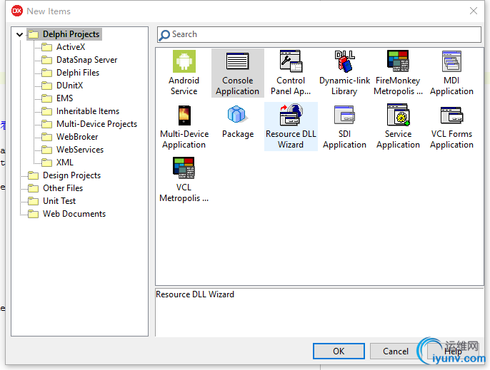

  新建一个控制台工程。

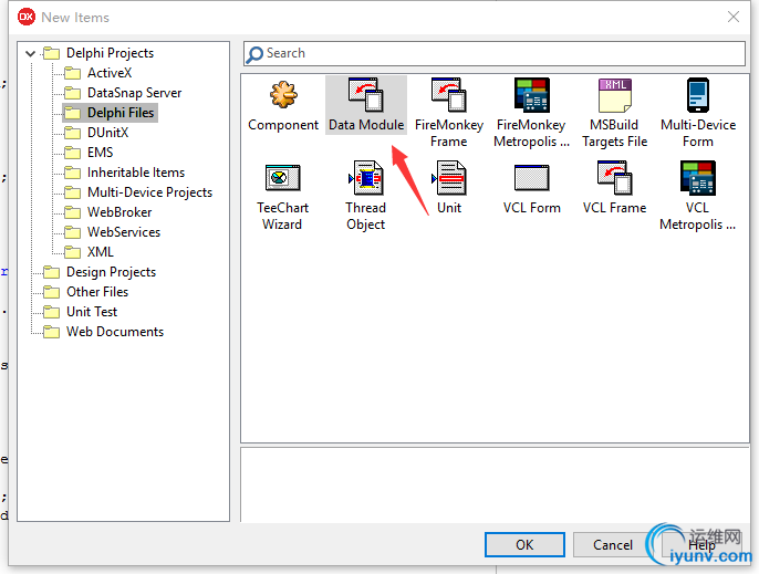

  再建一个datamodule
  放上对应的控件

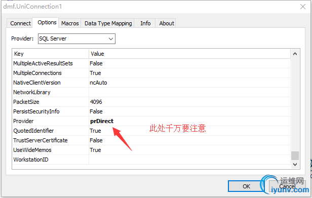

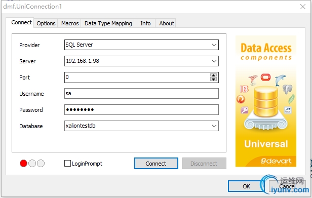

  注意uniconnection 的属性设置
  ok, 设置完毕

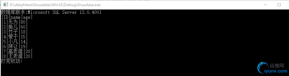

  在windows 上运行无误。

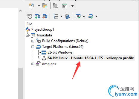

  添加linux 平台编译支持
  编译,运行程序
  结果出来了。与windows 下没任何区别。
  记住:我们没有在linux 下安装任何sql server 驱动。
