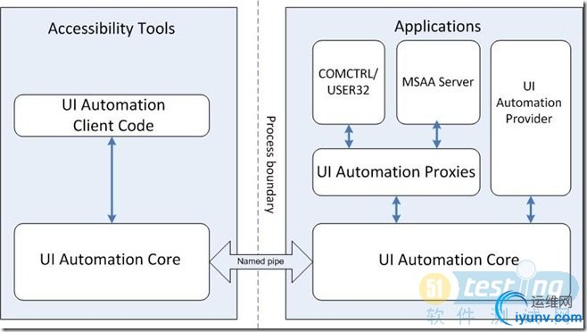

  伴随着自动化测试的应用越来越广泛,以及WPF的发布,微软在MSAA的基础上,对MSAA进行封装,重新设计并实现了 UIAutomation的类库(.Net),微软根据自动化测试的需求,重新实现了一套自动化体系,大家可以看下边的图,这个比较准确。从此自动化测试 人员迎来了更广阔的一片蓝天(虽然还飘着点小小的乌云……),随之也有了一些小小的纠结:
  a. UIAutomation (后边就简称为UIA) Vs MSAA
  在UIA发布的时候,基于MSAA的自动化工具已经发展的非常成熟,比如Silktest和WinRunner… 那么大家在开发一个自己的自动化工具的时候,应该用MSAA呢,还是UIA? 这篇文章可以给一个两者的大概关系:UI Automation and Microsoft Active Accessibility。 按照微软的想法和设计,UIA是要取代MSAA成为自动化测试的标准类库,并且对WPF来说,UIA才是一等公民。从架构上来讲,UIA在针对标准控件的 时候,通过UI Automation Proxy调用了MSAA Server,基本上覆盖了MSAA的功能:
  从上边的图来看,从理论上来说,UIA应该是可以完全替代MSAA的,但是理想和现实往往是有很大差距的,从现实来看,UIA不能完全替代 MSAA,因为一个经典的UIA的Exception:
