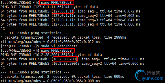

  使用如下命令修改Hosts文件以保证同一个AG中多个节点可以互相通信
sudo vi /etc/hosts
  这里一定注意:修改后可以用ping命令尝试ping hostname,必须返回对应的真正IP地址才行,也就是Hosts文件中不能包含类似hostname和127.0.0.1的对应记录,配置后如下,注意其中”127.0.1.1 RHEL73Bob3”这行被我注释了,否则开启Cluster 服务的时候可能会有问题:
  如果不注释,ping hostname的返回结果是127.0.1.1,注释后返回的是真正IP:
  需要返回真正IP后期配置才好使。

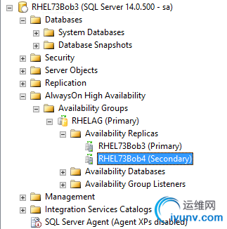

  下图中RHELAG是新创建的AG,Secondary节点还处于OFFLINE状态:

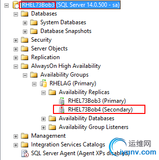

  下图为添加完节点后的状态:

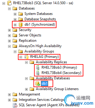

BACKUP DATABASE [db1]
TO DISK = N'var/opt/mssql/data/db1.bak';
ALTER AVAILABILITY GROUP [RHELAG] ADD DATABASE [db1];
  k)       验证:在Secondary端查看DB是否已经成功同步过去了:
SELECT * FROM sys.databases WHERE name = 'db1';
GO
SELECT DB_NAME(database_id) AS 'database', synchronization_state_desc FROM sys.dm_hadr_database_replica_states;

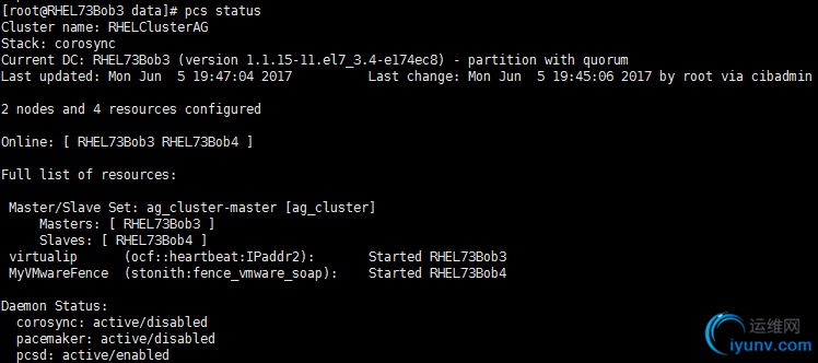

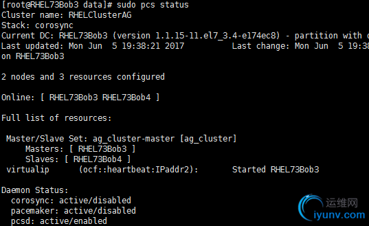

  g)       最后查看Cluster状态如下:
sudo pcs status

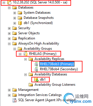

  可以用虚拟IP(10.2.38.202)访问这个AG:
  至此,Red Hat Enterprise Linux上的Cluster管理的SQL Server Always On Availability Group就搭建完成了。
  最后附一张配置了STONITH成功的截图:
