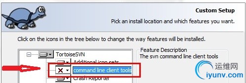

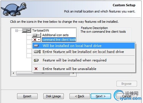

  安装过程需要特别注意的是安装SVN时必须安装command line 功能,只有安装带有 command line 功能的 SVN 客户端,AndroidStudio才能使用。安装SVN时需要用户自定义选择 command line ,默认是不会自动安装的,如下图:
  需要选择安装 command line  功能
  如果采用默认安装,安装完成,启动命令行,输入: svn
  则会提示:'svn'不是内部或外部命令,也不是可运行的程序或批处理文件。
  安装好之后在系统环境变量中找到“path”,然后检查变量值里是否加上了";默认目录\TortoiseSVN\bin"(引号里面的是要增加的内容,当然你的路径不一定肯定跟这里的一样,记得那个英文分号,那是跟其他值隔开的,一定要有)。有的会自动配环境变量,没有就手动加上。
  注:默认安装在C:\Program Files\下
  直到启动cmd,输入: svn
  提示:type 'svn help' for usage。配置完成。

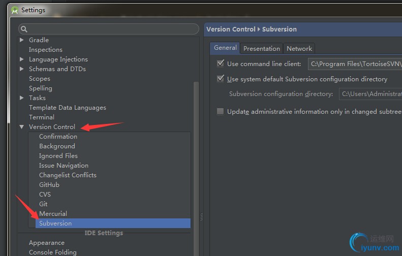

   SVN安装完成后,checkout、commit代码都需要关联svn后才可以,首先打开 AndroidStudio  中的 settingS 配置面板,找到Version Control-->SubVersion如下图:

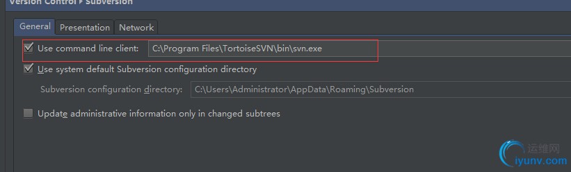

    General选项卡下配置SVN的路径,Use Command Line Client 输入框最右侧有个浏览的按钮,选择浏览到你本地安装 TortoiseSVN 的 svn.exe 文件路径,如下图:
  注:svn.exe 文件图标不是小乌龟奥,不要看错了···

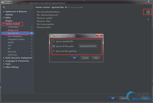

  Android Studio添加忽略文件同样是在Settings->Version Control(跟版本控制有关的设置都在这个目录下)下的Ignored Files里,点击"+"进行忽略文件的设置,Android Studio默认给出了三种忽略方式,供开发者进行选择:忽略指定的文件、忽略文件夹下所有文件和忽略符合匹配规则的文件;如图
  点击“-”删除之前添加过的;Android Studio创建的Android项目一般需要忽略:
  1).idea文件夹
  2).gradle文件夹
  3)所有的build文件夹(挨个查找)
  4)所有的.iml文件(挨个查找)
  5)local.properties文件

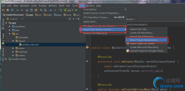

  (1)上传project两种方法:

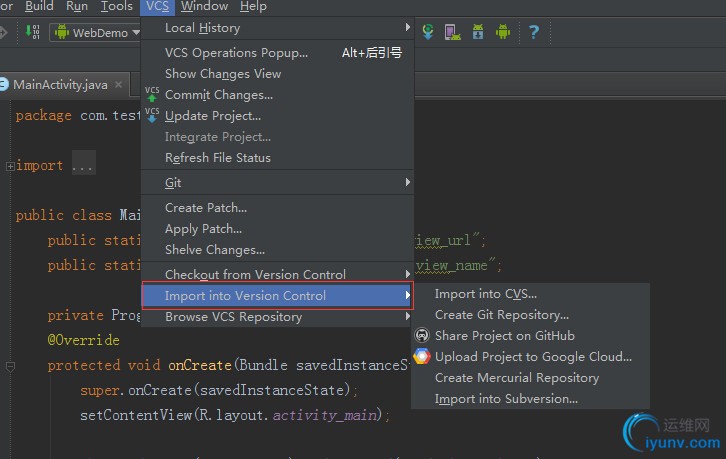

  一种:在AndroidStudio  中顶部菜单中 CVS项中有个 Import into Version Control
  选择VCS->Import into Version Control->Share Project(Subversion);
  这里说明一点,在Import into Version Control下有Import into Subversion和Share Project(Subversion)两个选项
  【在studio 有些版本已经没有第二个选项了只有Share Project on GitHup】:第一个是直接将项目导入到SVN服务器上,但是这样做本地的项目同SVN服务器没有建立起关联,在导入后项目所有的文件都会变成红色,而且在要提交到SVN服务器时会提示项目不是SVN下的工作副本;
  第二个是将Android Studio当前项目同SVN服务器关联起来,但是并没有将项目导入到SVN服务器上,需要在完成建立连接后再次提交项目到SVN服务器。
  处理方法:关于第一种方式,在将本地代码导入到SVN服务器后将本地代码删除,然后从SVN服务器上将之前提交的代码更新下来,这样一来也可以同SVN建立关联正常进行开发;第一种方式和第二种方式的区别就在于:第一种是将代码先提交到SVN服务器上,然后再从SVN服务器上更新下来(本地项目同SVN服务器建立联系);第二种是先同SVN服务器建立联系,然后将代码提交到SVN服务器上去。建议使用第二种方式进行新项目的SVN关联。
  两种方式都可以实现将本地代码提交到SVN服务器的功能,但是步骤有所不同,先来完成第二种方式的项目同SVN的关联及代码提交,第一种貌似不正规
  下图既是第二种方式将本地项目同SVN进行关联的:

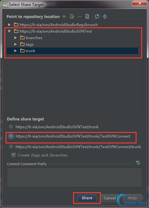

  之后会弹出选择要分享的SVN地址及其他选项,如下图:

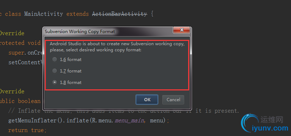

  在Define share target下选择第二个,可根据情况在原有位置设定文件夹;选择完成后点击Share就可以了,会弹出让你选择SVN工作副本的格式化版本(jdk版本),如下图:
  建议选择1.8format,我之前选择了其他的试了一下,发现项目总会报出一下错误,原因暂时未发现,就先这样选择吧;点击OK等待一会就能创建本地项目同SVN服务器的关联了;成功后会自动刷新本地的项目,可能需要等一会项目里的内容变成绿色,即表示已经成功了。到目前为止只是将项目同SVN服务器建立了联系,并没有将代码提交到SVN服务器上去。此时会有提示:

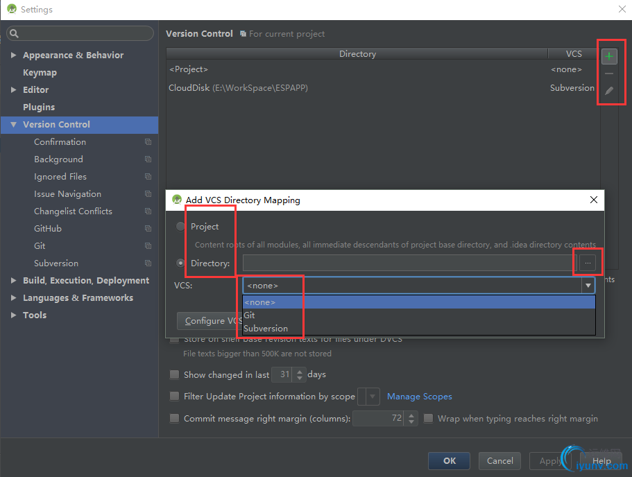

  在Settings->Version Control选项,在右边窗口中,点击加号设置关联SVN的项目或module,此处是不是看到上传project的第三种方法呢,如图
  点击减号删除关联,在右侧···按钮选择module路径,VCS:中选择版本控制名称。

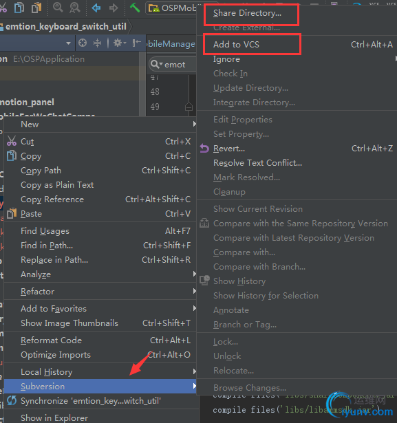

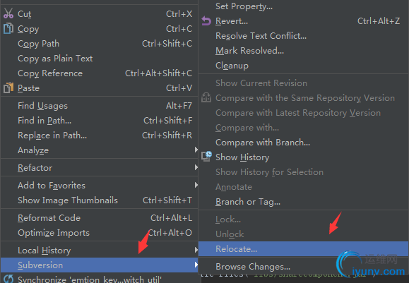

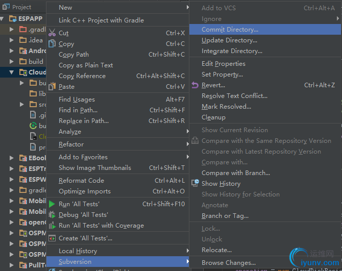

  设置完后,我们右击module/项目,会发现菜单里面多了一个“Subversion”菜单,右键subversion-->Share Directory...或Add to VCS(ps:也可以上传单个类文件)

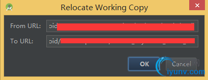

  前者会弹出选择要分享的SVN地址及其他选项,同上面设置。Add to VCS会关联到默认url,如果路径不是指定的路径,可以通过
  右键subversion-->Relocate...修改定位到的路径。

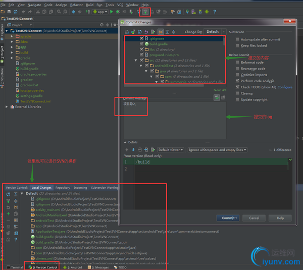

2.提交module/项目

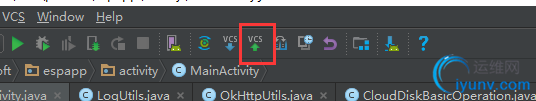

  右击module/项目-->Subversion--->Commit Directory,这时候会弹出Commit Change对话框,这里显示的是你项目改变的文件,我们点击提交
  或者点击SVN相关操作按钮里的commit就行了
  Commit Changes 这里有几个选项需要了解的:
  Auto-update after commit :自动升级后提交
  keep files locked :把文件锁上,我想这应该就只能你修改其他开发人不能修改不了的功能
  在你提交之前:before commit
  Reformat code:重新格式化代码
  Rearrange code:重新整理代码
  Optimize imports:优化导入
  Perform code analysis:执行代码分析[ 默认选择]
  Check TODO(show all):检测需要修改的代码[显示所有默认选择]
  clean up: 清除所有
  Update copyright:更新版权
  具体看情况选择功能点:比如不想其他人修改这些代码可以选择keep files locked

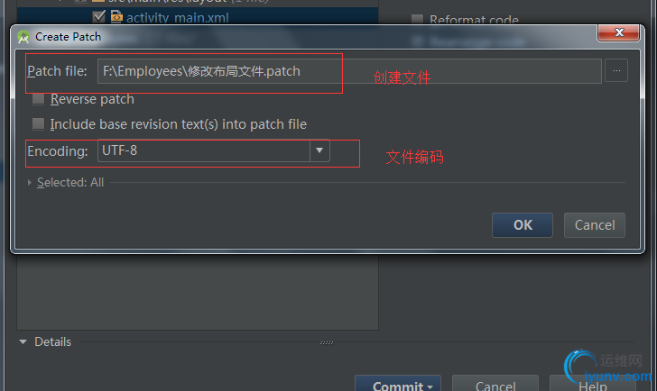

  在commit 按钮下面还有一个是create patch这个选项试一下其作用:
  是创建一个补丁文件主要的作用就是可以查看修改的地方:

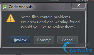

  点击Commit后Android Studio会先对当前代码进代码分析,如果有错误或者警告会弹出如下的框,如果有错误冲突等需要解决后再提交,如果是警告可以忽略(同Eclipse相同);第一次将整个代码提交到SVN服务器时时间有可能很长,请耐心等待,之后再创建项目时就不会这么慢了。

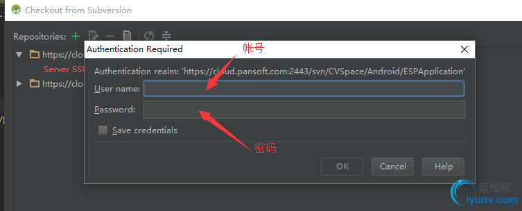

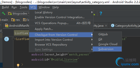

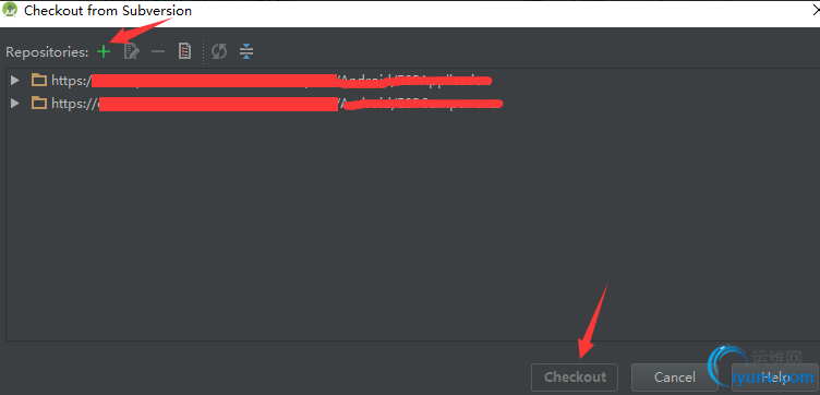

  在AndroidStudio  中顶部菜单中 CVS项中有个checkout from version control-Subversion,点击弹出checkout from Subversion对话框

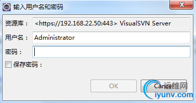

  点+号添加repos的url路径,checkout按钮可以根据选择的路径下载,弹出认证选accept:

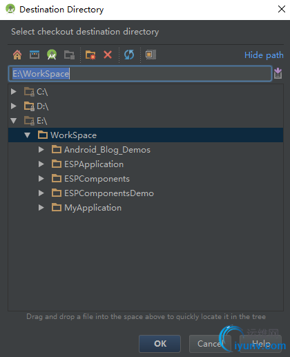

  弹出权限认证输入的对话框,然后ok.选择目标路径。
  注:帐号、密码由服务器端给你分配权限
  弹出让你选择SVN工作副本的格式化版本(jdk版本)建议选1.8,也有人说选1.6编译更快,如下图:
  到此,就拉到你设定的目录中了。

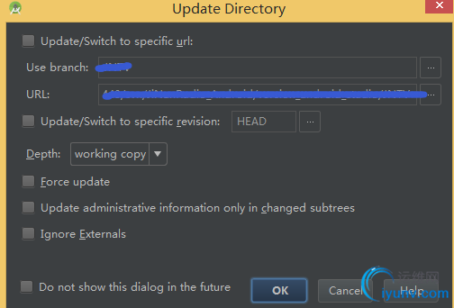

4.update文件夹
  写代码之前一般我们需先更新svn代码到本地,流程如下
  不需要任何改动,直接ok。
  如果存在本地和服务器上文件冲突,三个选项:yours,theirs,merge(合并),根据实际处理。

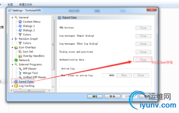

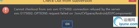

Q:SVN 出现Cannot checkout from svn: Server SSL certificate rejected无法导出文件 或 错误码svn: E170001,svn: E175002
  A:该问题是由于svn的账户名和密码没有权限造成,既然已经配置权限出现这个问题,是因为配置svn证书缓存引起的。
  解决方法一:AndroidStudio  中setting->Version Control->Subversion->General选项卡中点击下面的Clear Auth Cache按钮即可清除证书缓存,此后再次关联项目时只需输入svn用户名密码即可。
  方法二:在项目所在目录,右键【TortoiseSvn】—–》【setings】—-》【saved Data】——-》点击Authentication的【Clean all】按钮
DSC00032.png   清除缓存后,仍出现上面提示,检查respository url是否正确。或是否需要连接vpn。

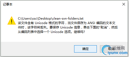

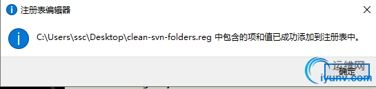

1、在桌面建立一个文本文件,取名为clean-svn-folders.txt,复制添加内容如下:
  Windows Registry Editor Version 5.00
  [HKEY_LOCAL_MACHINE\SOFTWARE\Classes\Folder\shell\DeleteSVN]
@="Delete SVN Folders"
  [HKEY_LOCAL_MACHINE\SOFTWARE\Classes\Folder\shell\DeleteSVN\command]
@="cmd.exe /c \"TITLE Removing SVN Folders in %1 && COLOR 9A && FOR /r \"%1\" %%f IN (.svn) DO RD /s /q \"%%f\" \""
保存之后,提示

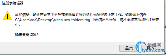

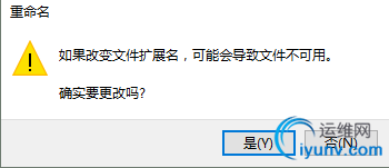

直接下一步确定,将扩展名由txt改为reg,是
双击这个reg文件,是(注:双击注入时有些杀毒软件会报木马,忽略即可)。
当出现下面提示,reg文件生效

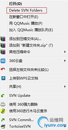

2、然后在浏览器中找到你需要断开连接的文件夹,右键点击找到“Delete SVN Folders”的选项,点击之后,既可以删除这个文件夹下所有的.svn文件了。
  在底部SVN Respositories选项中选中上传的需要删除的项目,右键delete···,删除SVV上传的项目
  到此才算完全解除了关联。然后可以重新上传了·····
