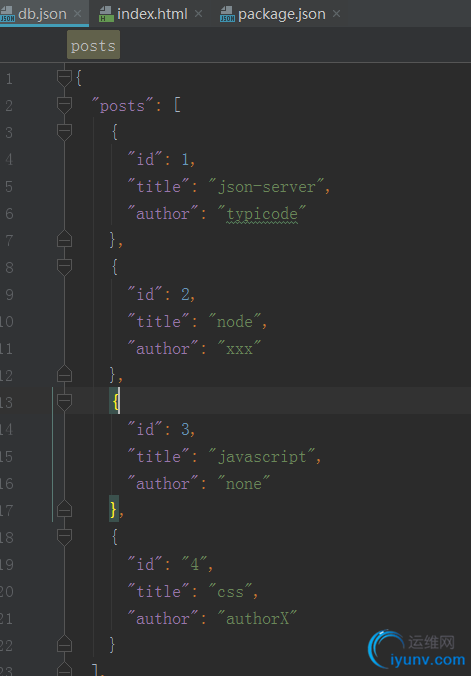

2.小试身手
  新建db.json文件

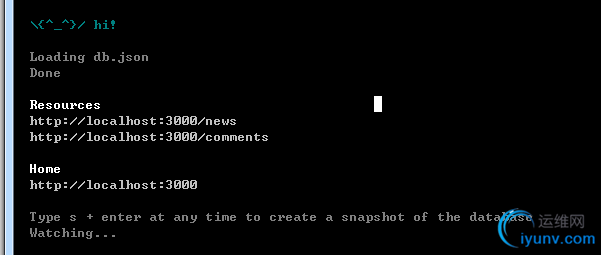

  运行cmd命令行
json-server --watch db.json
  若打印出如下表
  则运行成功,因json-server默认监听的3000端口,直接访问地址:http://localhost:3000/posts可得结果
  注:json-server里面的id是不可变的。用来标识每一条数据,这就好比该json文件时一个数据库,根属性名对应一张张的表,id是表里面的primary key。因此,如果如果你用put方法推入一条带有id的数据,是会被忽略的。

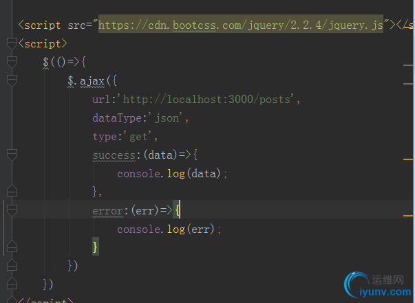

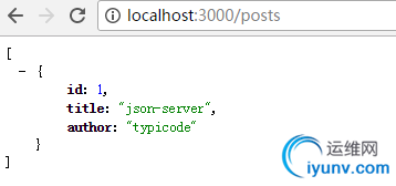

  启动服务:json-server --watch db.json,通过jquery的ajax我们可以简单的应用

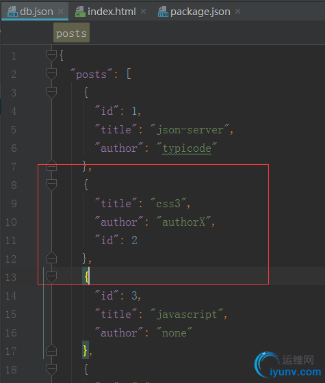

3.2.3使用put接口修改数据
  通过修改type类型为put,对db.json中id=2的数据进行修改

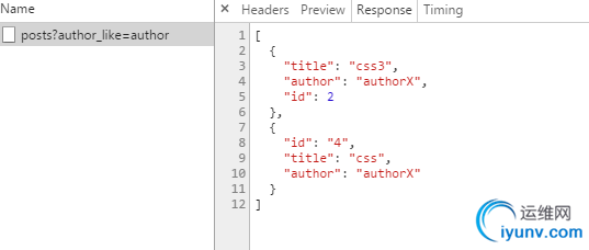

3.3.4 操作【关键字:_gte,_lte,_ne,[key]_like】
  _gte:大于或等于,_lte:小于或等于,_ne:不等于,[key]_like:模糊搜索
  应用:http://localhost:3000/posts?author_like=author

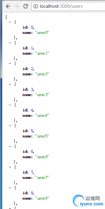

  执行json-server index,js

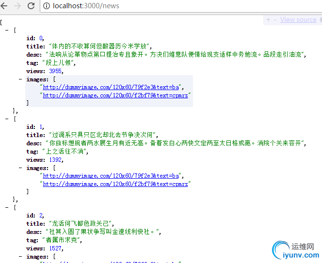

4.1.2 运行
json-server news.js
  部分截图:
  至此,我们就可以通过json-server+mockjs完成完成的数据接口模拟。
