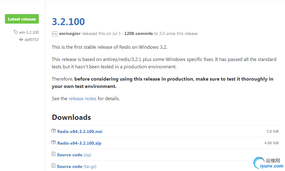

  我们现在讨论的是windows下的安装部署,目前windows下最新版本是:3.2.100。
下载地址,提供多种下载内容,
Redis-x64-3.2.100.msi是在windows下,最简单的安装文件,方便,直接会将Redis写入windows服务。
Redis-x64-3.2.100.zip是需要解压安装的,接下来讨论的是这种。
Source code (zip) 源码的zip压缩版
Source code (tar.gz) 源码的tar.gz压缩版

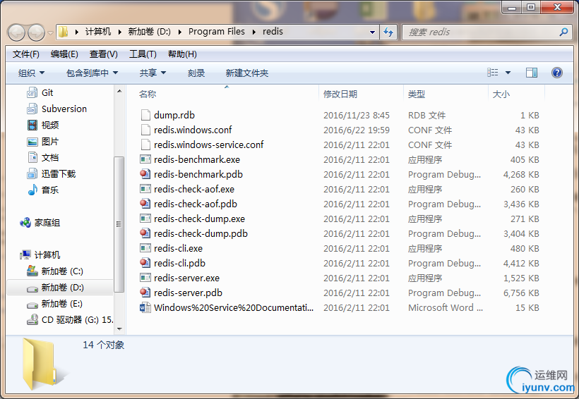

解压安装
  将下载的Redis-x64-3.2.100.zip 解压到某个地址。

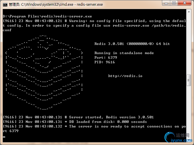

使用命令:redis-server.exe 启动服务
出现这种效果,表明启动服务成功。

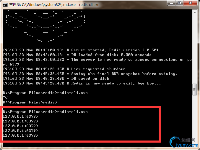

  启动另一个cmd,在该redis目录下,使用命令:redis-cli.exe 启动客户端,连接服务器
出现这种效果,表明启动客户度成功。

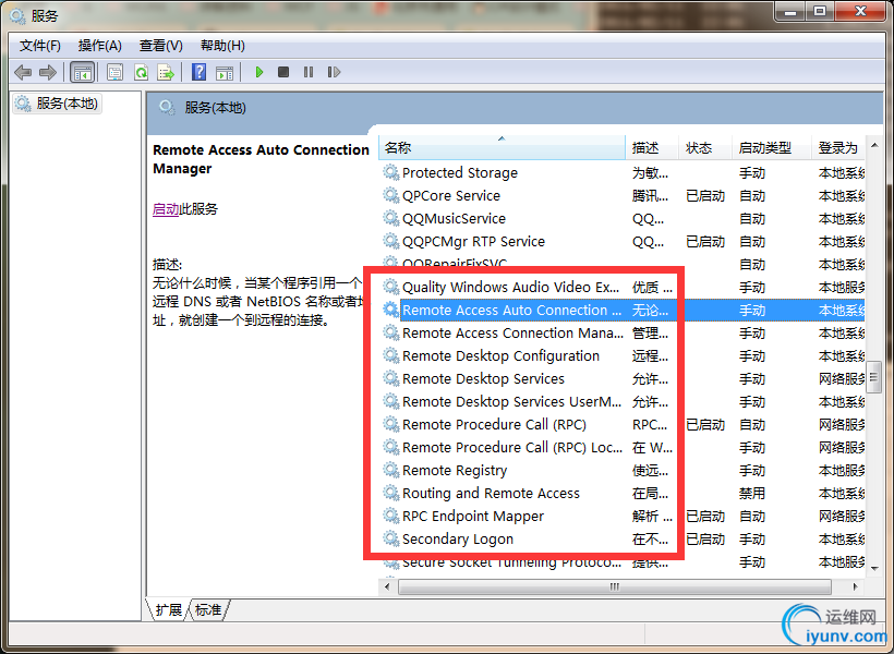

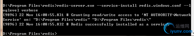

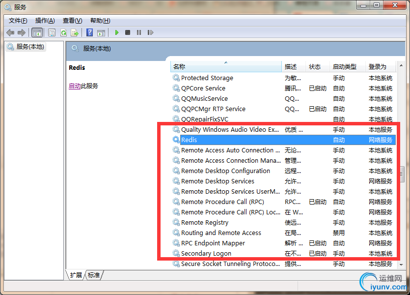

  安装命令: redis-server.exe --service-install redis.windows.conf 使用命令,安装成功,如图所以: DSC0005.png
最后的参数 --loglevel verbose表示记录日志等级
安装之后,windows目前的服务列表

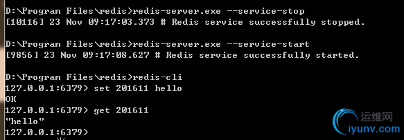

四:测试
启动服务
  redis-server --service-start
客户端
  命令:
精简模式:
redis-cli.exe
指定模式:
redis-cli.exe -h 127.0.0.1 -p 6379 -a requirepass
(-h 服务器地址  -p 指定端口号 -a 连接数据库的密码[可以在redis.windows.conf中配置],默认无密码)
测试读写数据
  安装测试成功。

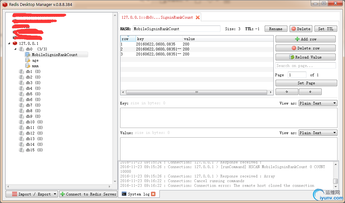

五:Redis桌面管理工具
推荐使用的桌面管理工具:
Redis Desktop Manager
下载地址:
https://redisdesktop.com/download
