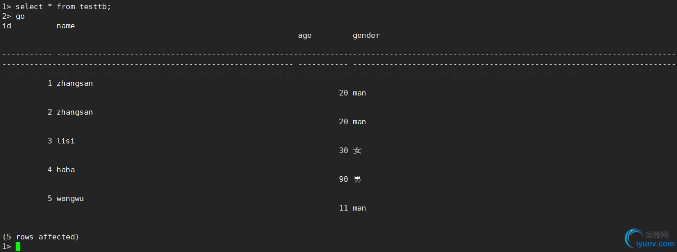

  到此,我们的环境都准备好了,可以在linux上操作SQL Server

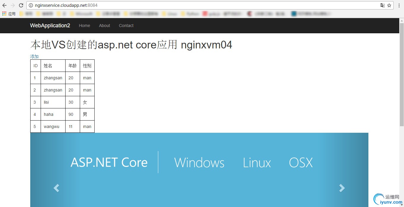

  我这里在本地VS写了一个asp.net core的demo,去操作安装在linux上的sqlserver。
  上图首页上的数据就是从数据库中取出的,见下图:
  源码下载
