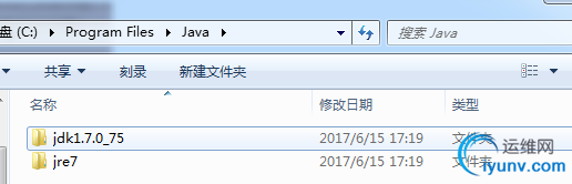

  1)下载jdk,选择安装目录安装,我选择的是默认路径,安装两次,第一次是安装jdk,第二次是安装jre,建议两个都安装在同一个java文件夹中的不同文件夹中。(不能都安装在java文件夹的根目录下,jdk和jre安装在同一文件夹会出错),如图所示:

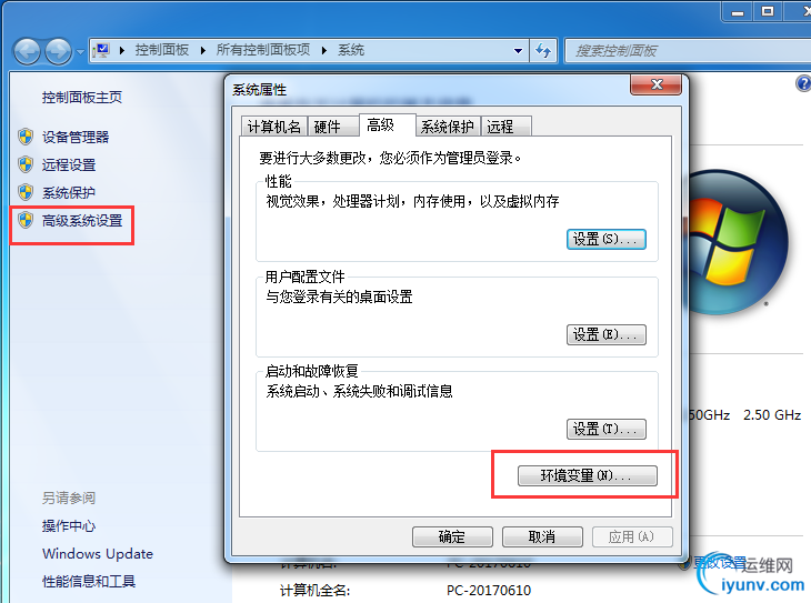

  2)安装完JDK后配置环境变量  计算机→属性→高级系统设置→高级→环境变量

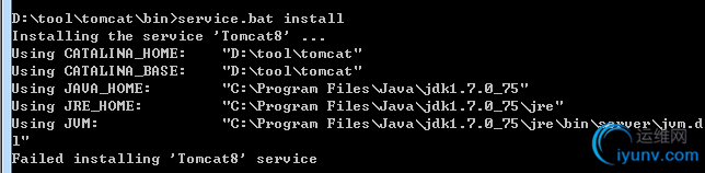

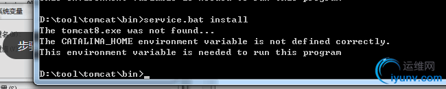

  2)运行tomcat8w.exe 提示:
  解决办法:进入到tomcat的bin目录下,按下shift,按鼠标右键选在在此处打开命令窗口,输入service.bat install 回车,出现如下图所示的即可 DSC0005.png

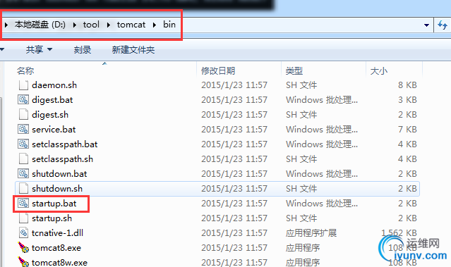

  解决办法:
  (1)找到解压缩的文件的bin目录 找到startup.bat 记事本打开
  开头加上两句话
  SET JAVA_HOME=C:\Program Files\Java\jdk1.7.0_75//这里是jdk的安装目录
      SET TOMCAT_HOME=D:\tool\tomcat//这里是tomcat解压缩后的目录
  (2)同上面一样的打开shutdow.bat
  开头加上两句话

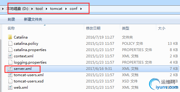

  解决办法:打开tomcat --> conf -->server.xml
  搜索docBase(文件的实际路径),默认的应该为:tomcat下的webapps\ROOT,如果被改动过,可以改为自己的项目的路径,
  看下端口号是否被改: DSC0007.png
  ,如果不是8080,改为8080或者在输入地址是改为:localhost:改后端口号
