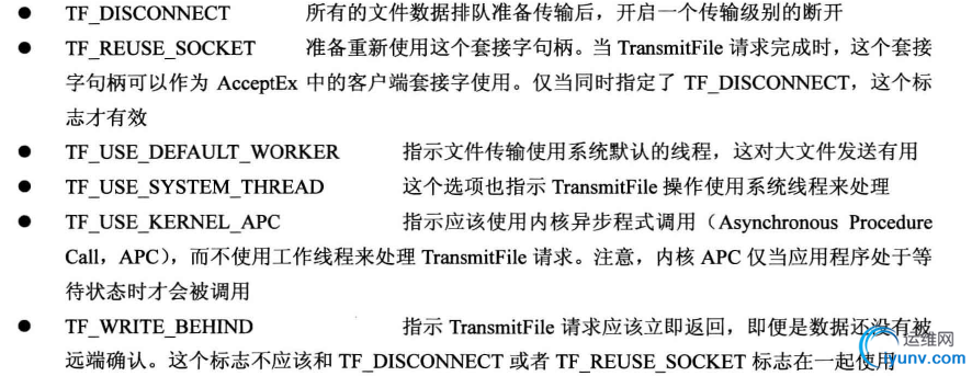

dwFlags可以为以下值的组合:
一般我们同时指定前两个标志,在这种情况下,当文件或缓冲区数据传输操作完成后套接字会断开,而传递给此函数的套接字可以被AcceptEx()或ConnectEx()重复使用,这样可以节省套接字创建的开销,因为套接字创建的开销很大。
如果hFile和lpTransmitBuffers都设为NULL的话(同时指定了前两个标志),函数不会发送任何数据,只是设置套接字允许重用。
