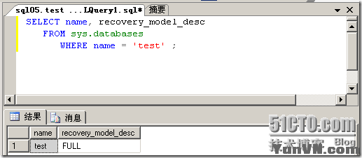

查看恢复模式的方法如下
在命令下查看
语法:SELECT name, recovery_model_desc
   FROM sys.databases
      WHERE name = '数据库名' ;
查看效果如图所示

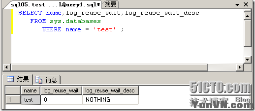

3)有时候因素导致事物日志截断会被延迟,我们可以使用命令来查看截断被延迟的原因
命令语法:SELECT name,log_reuse_wait,log_reuse_wait_desc
   FROM sys.databases
我们可以根据结果中输出的log_reuse_wait log_reuse_wait_desc 的值来查找原因
下表为log_reuse_wait log_reuse_wait_desc 的值的解释此表来源于微软知识库:http://technet.microsoft.com/zh-cn/library/ms345414(v=sql.90).aspx

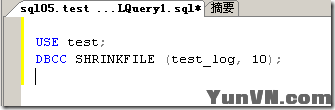

可以使用DBCC SHRINKFILE使用命令进行收缩
下图是把以下示例将 test用户数据库中名为test_log的数据文件的大小收缩到 10 MB
执行完命令后查看日志文件是否缩小,日志文件收缩后不会比虚拟日志文件小

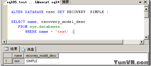

更改数据库恢复模式的命令如下
ALTER DATABASE 数据库名 SET RECOVERY  FULL  ; --更改为完全模式
ALTER DATABASE 数据库名 SET RECOVERY  bulk_logged ; --更改为大容量日志模式
ALTER DATABASE数据库名SET RECOVERY  ; --更改为简单模式
执行效果如图所示
