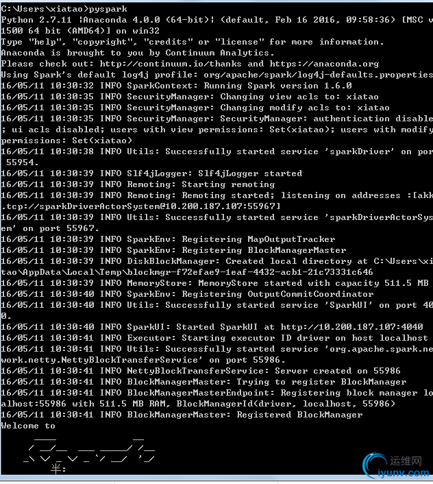

  三  启动pyspark验证
   在windows下命令行中启动pyspark,如图:

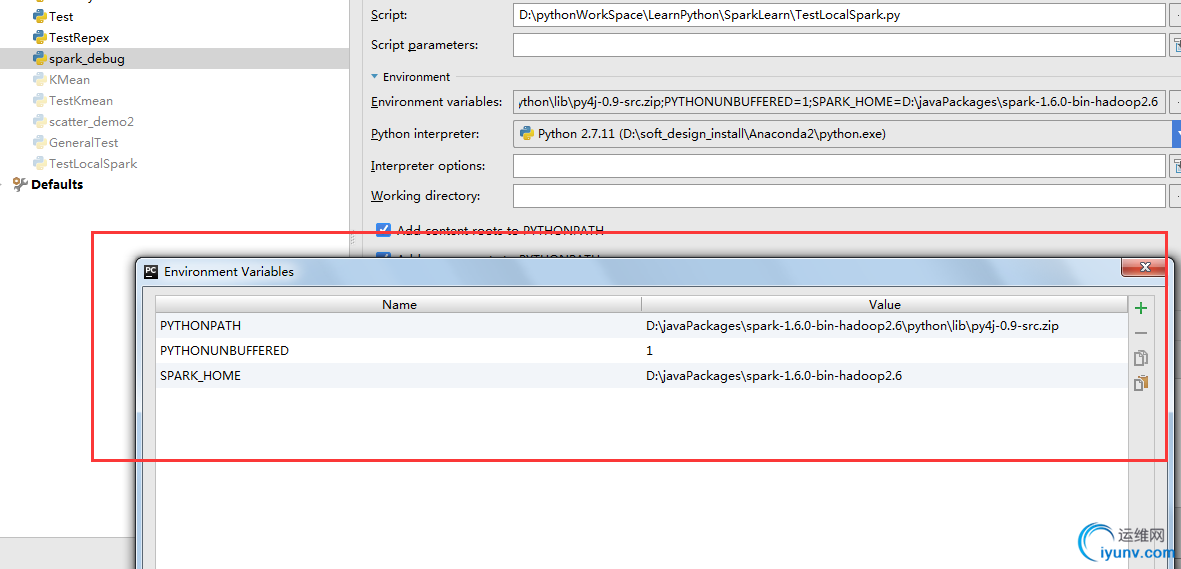

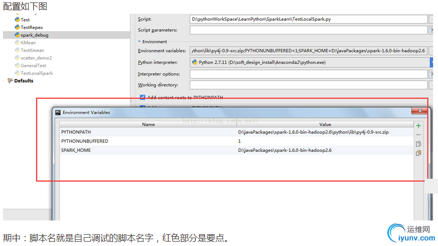

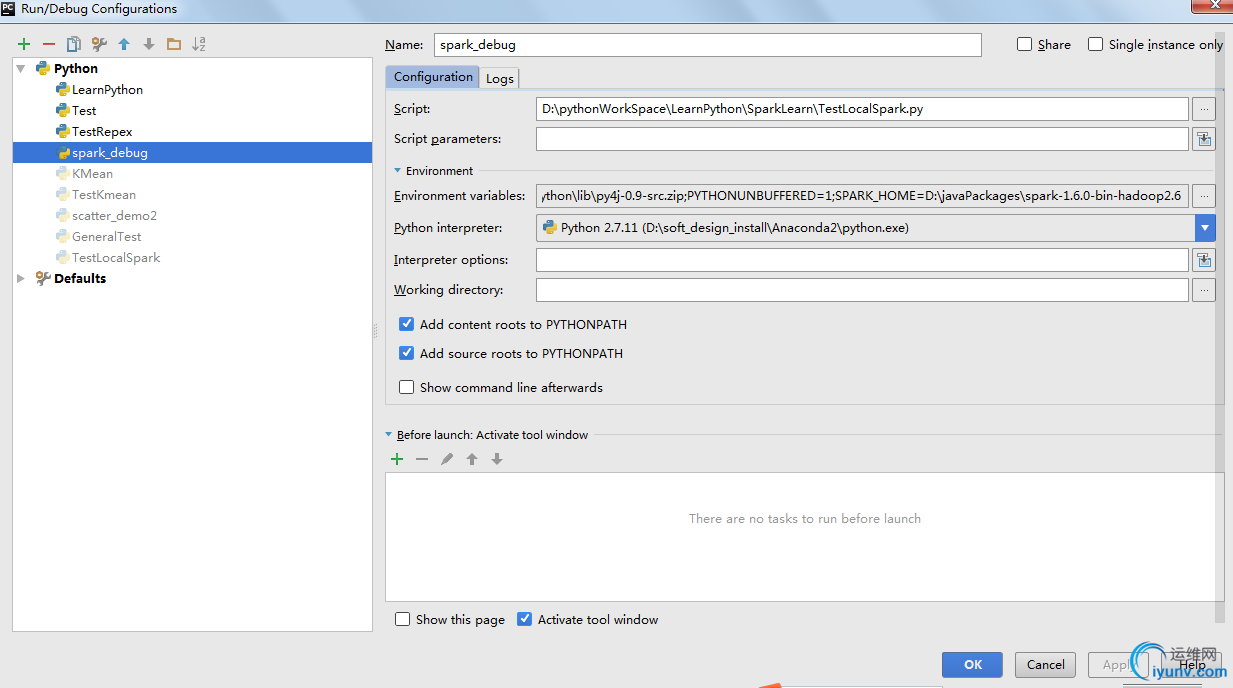

更详细的材料 参考 https://stackoverflow.com/questions/34685905/how-to-link-pycharm-with-pyspark  打开PyCharm,创建一个Project。然后选择“Run” ->“Edit Configurations”
选择 “Environment variables” 增加SPARK_HOME目录与PYTHONPATH目录。
  •   SPARK_HOME:Spark安装目录
  •   PYTHONPATH:Spark安装目录下的Python目录

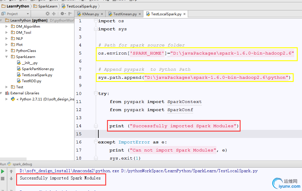

  先测试环境是否正确,代码如下:
import os
import sys
# Path for spark source folder
os.environ['SPARK_HOME']="D:\javaPackages\spark-1.6.0-bin-hadoop2.6"
# Append pyspark to Python Path
sys.path.append("D:\javaPackages\spark-1.6.0-bin-hadoop2.6\python")
try:
from pyspark import SparkContext
from pyspark import SparkConf
print ("Successfully imported Spark Modules")
except ImportError as e:
print ("Can not import Spark Modules", e)
sys.exit(1)
  如果程序可以正常输出: "Successfully imported Spark Modules"就说明环境已经可以正常执行。
  如下图,黄色框内的是具体的spark环境和python环境:
