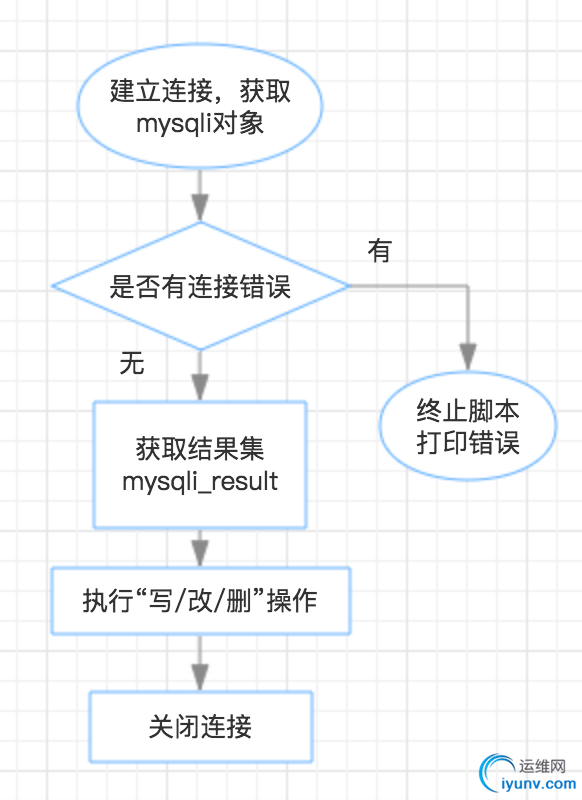

写操作:
面向对象:
<?php  @$mysqli =  new mysqli('localhost', 'root', 'phw441423', 'penghuwan');//(主机,账号,密码,数据库) 返回一个mysqli对象
  if($mysqli->connect_error){//当有连接错误的时候,结束脚本运行并且报错
  die('连接错误,这个错误是'.$mysqli->connect_error);//die()函数:1结束脚本运行,2输出一段文本(括号内)
  $query = &quot;INSERT INTO mytable VALUES('C',30)&quot;;//把一段SQL语句保存在$query变量中
  $mysqli->query($query);// 此时返回的不是结果集对象,而是一个boolean,代表成功或失败
  $mysqli ->close();//关闭数据库连接
  运行结果:
  思维导图

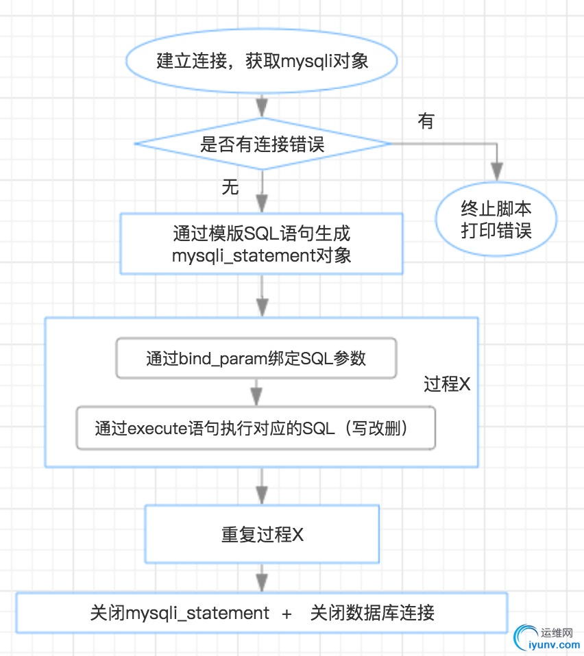

  这样的语句。你可能会试图自己封装函数来避免写一大堆相同类型的语句。但实际上,PHP已经给我们封装好了一系列的内置函数,它就是prepare语句
  我们接下来实现这样一段PHP脚本
通过prepare语句给mytable插入两行数据(类型相同的不同SQL语句)

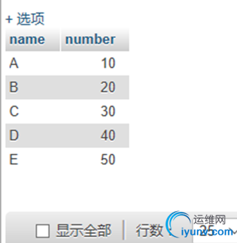

  我们原来的mytable表长这样
  我们下面向其中插入两行
列1
列2
D
40
E
50
  $query = &quot;INSERT INTO mytable VALUES(?,?)&quot;;//,“?”表示模板中要被实际替换的变量
  $stmt = $mysqli->prepare($query);//通过prepare函数生成mysqli_statement对象
  $name1 = 'D';
  $number1 = 40;
  $stmt->bind_param(&quot;si&quot;,$name1,$number1);//通过mysqli_statement对象的bind_param方法用实际的变量替换模板中的&quot;?&quot;
  $stmt->execute();//第一次执行
  $name2 = 'E';
  $number2 = 50;
  $stmt->bind_param(&quot;si&quot;,$name2,$number2);//通过mysqli_statement对象的bind_param方法用实际的变量替换模板中的&quot;?&quot;
  $stmt->execute();//第二次执行
  $stmt->close();//关闭mysqli_statement

  运行结束后

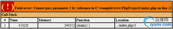

  • 不能直接向bind_param()第二个即以后的参数中写入具体的变量值!否则会报错:
    例如,我们把:
    <?PHP  $name1 = 'D';
  $number1 = 40;
  改成:
<?PHP  $stmt->bind_param(&quot;si&quot;,'D',40);
  运行:

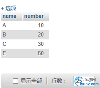

    一个bind_param()函数对应一个execute()函数,如果连续写多个bind_param()再写execute()函数,相当于最后一个bind_param()覆盖前面写的的 bind_param()
  例如我们把上面的
$name1 = 'D';  $number1 = 40;
  $name2 = 'E';
  $number2 = 50;
  改成:
  $name2 = 'E';
  $number2 = 50;
  运行结果:
  它并不会批量执行$name1,$number1和$name2,$number2的插入,而是只插入了$name2,$number2,因为最后一个bind_param()覆盖前面写的的 bind_param()

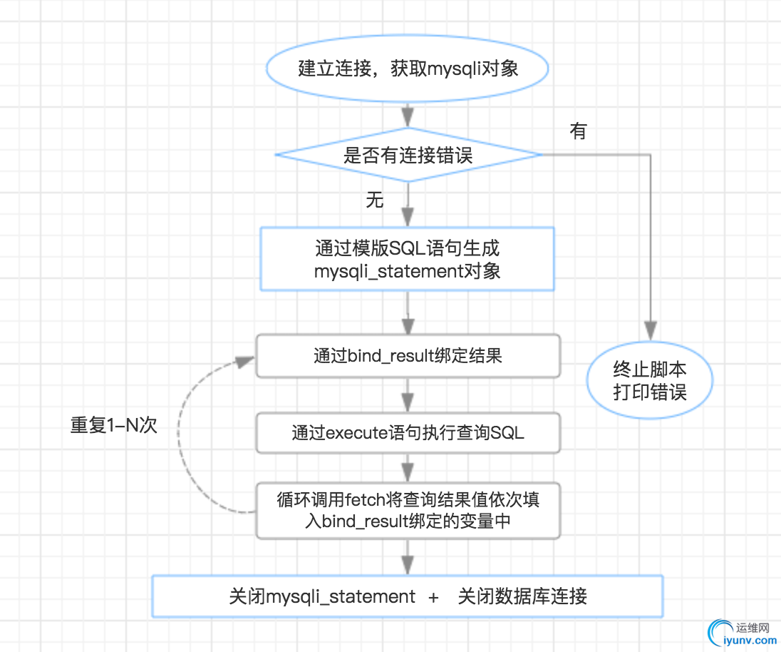

通过bind_result()绑定结果,及相关注意事项

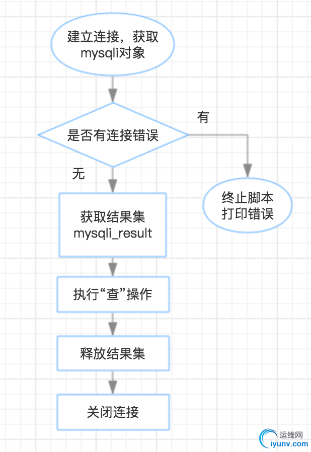

  上面的例子中我们演示了如何绑定参数,下面我来演示如何绑定结果,这里将用到bind_result()函数:
  $query = &quot;SELECT * FROM mytable&quot;;//prepare函数的参数
  $stmt->bind_result($name,$number);//将执行结果绑定到$name和,$number中
  $stmt->execute();// 执行生成查询结果
  while($stmt->fetch()){// 将查询结果中的第一行的列值分别赋给$name和,$number,同时游标移到下一行
  echo $name.'   '.$number;//输出mytable中当前行各个列的列值
  echo &quot;<br/>&quot;;
  思维导图
  运行结果如下:

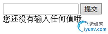

三.将字符串写入数据库前应做的检测和处理
  应该注意的是三个方面的事情:
  • 检查输入是否为空值,这点就不加赘述了
  • 去除首尾空格(假设我们在录入数据库前没有去除空格的话,例如将“【空格】彭湖湾”录入数据库,那么在进行“【空格】彭湖湾”===“彭湖湾”的匹配时便会返回false)
  • 对魔术字符串转义(如果不进行转义,字符串中的双引号和单引号会对我们的SQL语句造成干扰)
    <?php  $text = $_GET['text'];// 从from表单中name属性为“text”的输入框中取得值
  if(!$text){//如果text为空则输出警告,并结束脚本
  echo '您还没有输入任何值哦';
  exit();
  $text = trim($text);//去除首尾空格
  if(!get_magic_quotes_gpc()){//检查是否自动开启了魔术字符串转义,如果没有,则手动转义魔术字符串
  $text = addslashes($text);
  echo '经过处理后的值'.$text;
  echo '重新取出值'.stripslashes($text);
  输入空值的时候:
