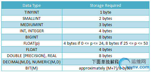

2、数值类型(12)

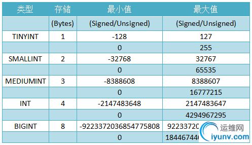

    2.1、整数类型(6)
  一张图就能解释清楚了:
  INTEGER同INT。
    2.2、定点数(2)

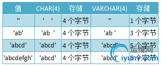

  下面显示了将各种字符串值保存到CHAR(4)和VARCHAR(4)列后的结果:
  表中最后一行的值只适用在不使用严格模式时;如果MySQL运行使用严格模式,超过列长度的值不保存,并且会出现错误。
  因为空格的原因,相同的值存入到长度都足够的varvhar和char中,取出可能会不同,比如"a"和"a  "。

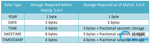

4、时间日期类型(5)
  他们的“0”值如下:
    4.1、DATE, DATETIME, 和TIMESTAMP类型(3)
  这三者其实是关联的,都用来表示日期或时间。

    4.2、TIME类型(1)
  MySQL以'HH:MM:SS'格式检索和显示TIME值(或对于大的小时值采用'HHH:MM:SS'格式)。
  TIME值的范围可以从'-838:59:59'到'838:59:59'。小时部分会因此大的原因是TIME类型不仅可以用于表示一天的时间(必须小于24小时),还可能为某个事件过去的时间或两个事件之间的时间间隔(可以大于24小时,或者甚至为负)。

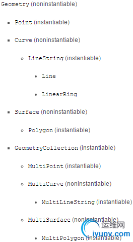

5、几何类型(8)
  几何类型层次结构如下:
  到用的时候再说吧。

    6.1、数值类型
  定点数的比较特殊,而且与具体版本也有关系,此处单独解释:
  使用二进制格式将9个十进制(基于10)数压缩为4个字节来表示DECIMAL列值。每个值的整数和分数部分的存储分别确定。每个9位数的倍数需要4个字节,并且“剩余的”位需要4个字节的一部分。下表给出了超出位数的存储需求:
    6.2、时间日期
  从版本5.6.4开始,存储需求就有所改变,根据精度而定。不确定部分需要的存储如下:
  比如,TIME(0), TIME(2), TIME(4), 和TIME(6) 分别使用3, 4, 5, 6 bytes。

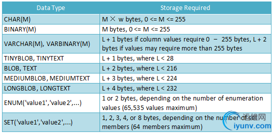

    6.3、字符串

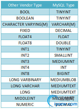

8、使用其他数据库的SQL语句
  为了使用为其它数据库编写的SQL执行代码,MySQL按照下表所示对列类型进行映射。通过这些映射,可以很容易地从其它数据库引擎将表定义导入到MySQL中:
