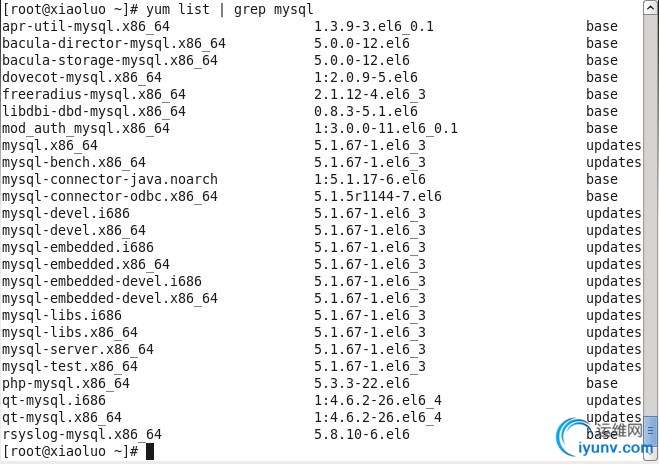

  我是通过yum的方式来进行mysql的数据库安装,首先我们可以输入 yum list | grep mysql 命令来查看yum上提供的mysql数据库可下载的版本:
[iyunv@xiaoluo ~]# yum list | grep mysql
  就可以得到yum服务器上mysql数据库的可下载版本信息:

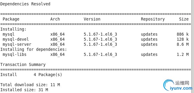

  然后我们可以通过输入 yum install -y mysql-server mysql mysql-devel 命令将mysql mysql-server mysql-devel都安装好(注意:安装mysql时我们并不是安装了mysql客户端就相当于安装好了mysql数据库了,我们还需要安装mysql-server服务端才行)
[iyunv@xiaoluo ~]# yum install -y mysql-server mysql mysql-deve
  在等待了一番时间后,yum会帮我们选择好安装mysql数据库所需要的软件以及其它附属的一些软件

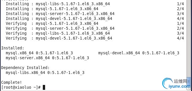

  我们发现,通过yum方式安装mysql数据库省去了很多没必要的麻烦,当出现下面的结果时,就代表mysql数据库安装成功了
  此时我们可以通过如下命令,查看刚安装好的mysql-server的版本
[iyunv@xiaoluo ~]# rpm -qi mysql-server
  我们安装的mysql-server并不是最新版本,如果你想尝试最新版本,那就去mysql官网下载rpm包安装就行了,至此我们的mysql数据库已经安装完成了。

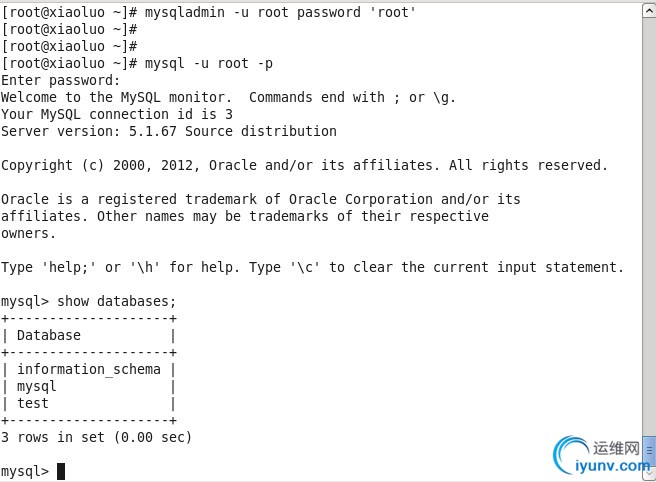

  mysql数据库安装完以后只会有一个root管理员账号,但是此时的root账号还并没有为其设置密码,在第一次启动mysql服务时,会进行数据库的一些初始化工作,在输出的一大串信息中,我们看到有这样一行信息 :
/usr/bin/mysqladmin -u root password 'new-password'  // 为root账号设置密码
  所以我们可以通过 该命令来给我们的root账号设置密码(注意:这个root账号是mysql的root账号,非Linux的root账号)
[iyunv@xiaoluo ~]# mysqladmin -u root password 'root'  // 通过该命令给root账号设置密码为 root
  此时我们就可以通过 mysql -u root -p 命令来登录我们的mysql数据库了

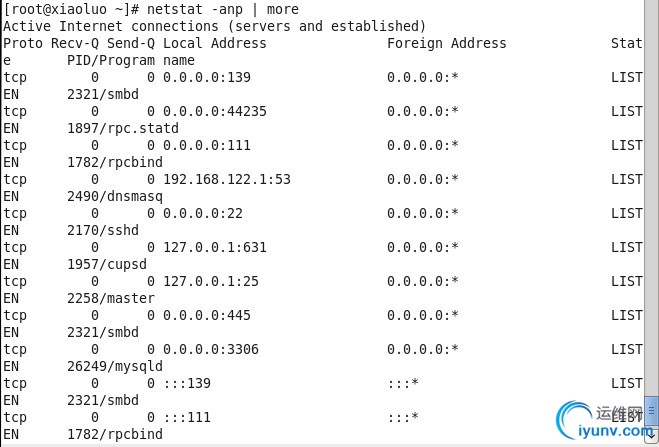

  因为我们的mysql数据库是可以通过网络访问的,并不是一个单机版数据库,其中使用的协议是 tcp/ip 协议,我们都知道mysql数据库绑定的端口号是 3306 ,所以我们可以通过 netstat -anp 命令来查看一下,Linux系统是否在监听 3306 这个端口号:
  结果如上所示,Linux系统监听的3306端口号就是我们的mysql数据库!!!!
