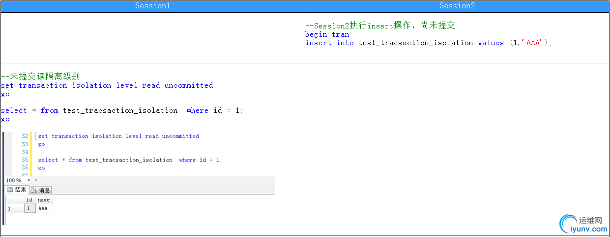

  未提交读
  运行当前Session读取其他事务已修改但是尚未提交的数据,也即当前Session可以读取到“脏数据”。
  当前Session不会对读取的数据加共享锁。
  set transaction isolation level read uncommitted;
  或者
  select * from table with(nolock)
  特点:未提交读是最低的一种隔离级别。
  存在的问题:脏读,不一致读,幻读等。
  如下是未提交度的存在脏读一种演示(当然也会存在不一致读,幻读等情况)。

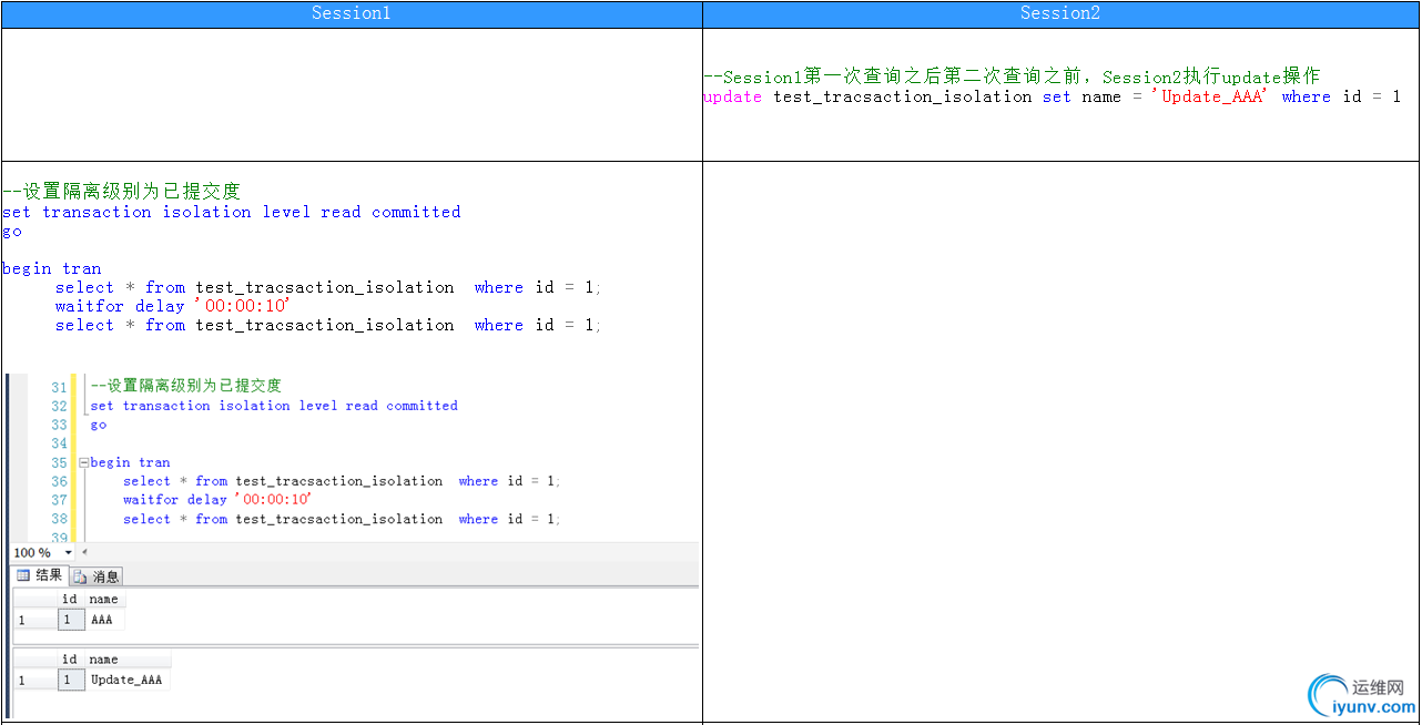

  已提交读
  set transaction isolation level read committed;
  或者
  select * from table  默认人就是已提交读
  运行当前Session不能读取其他事务已修改但是尚未提交的数据。
  如果其他事务提对当前Session读取的数据有修改且尚未提交,当前Session被阻塞。
  原因是在以已提交读隔离级别情况下:当前Session会对读取的数据加共享锁,如果遇到读取的数据尚未提交,当前查询被阻塞。
  特点:相比为提交读隔离级别,解决了未提交读隔离级别下的读取“脏数据”的问题,
  存在的问题:存在不可重复度或者幻读的问题。

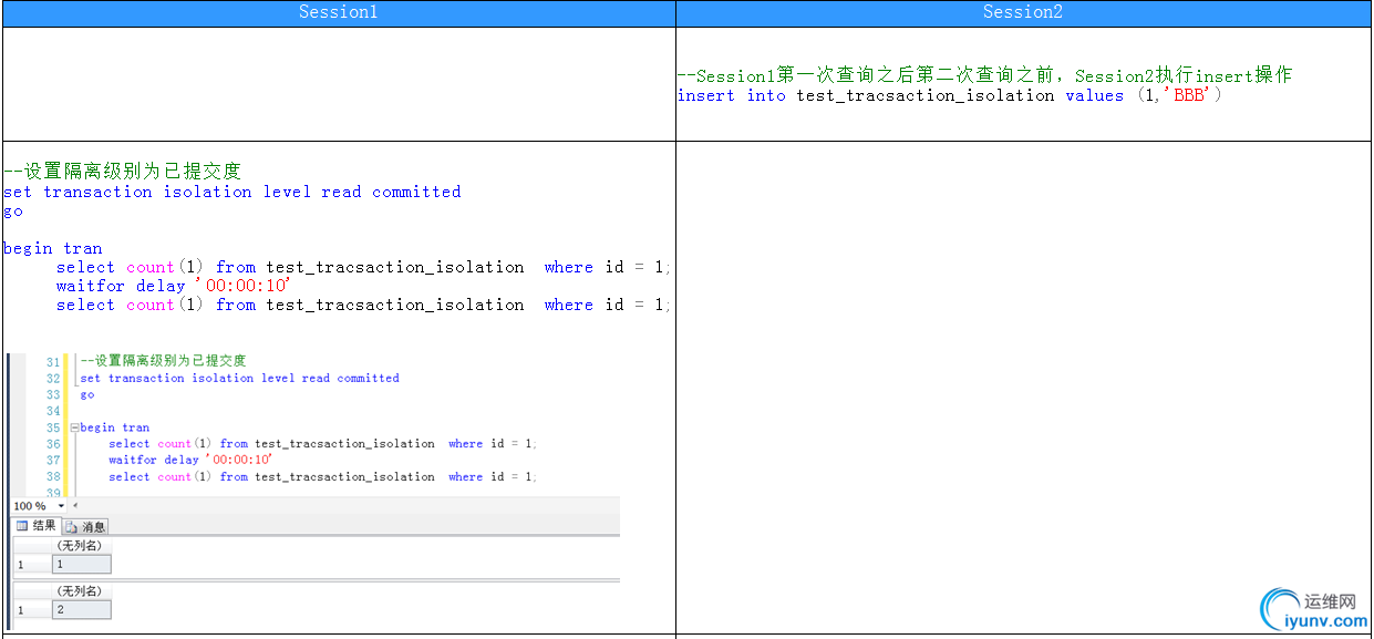

  已提交读隔离级别下存在不可重复读的现象(两次读取的同一行数据结果不一致)
  不可重复读隔离级别下存在的幻读现象(一个事物中,同样的条件,读到的数据行数不一致)

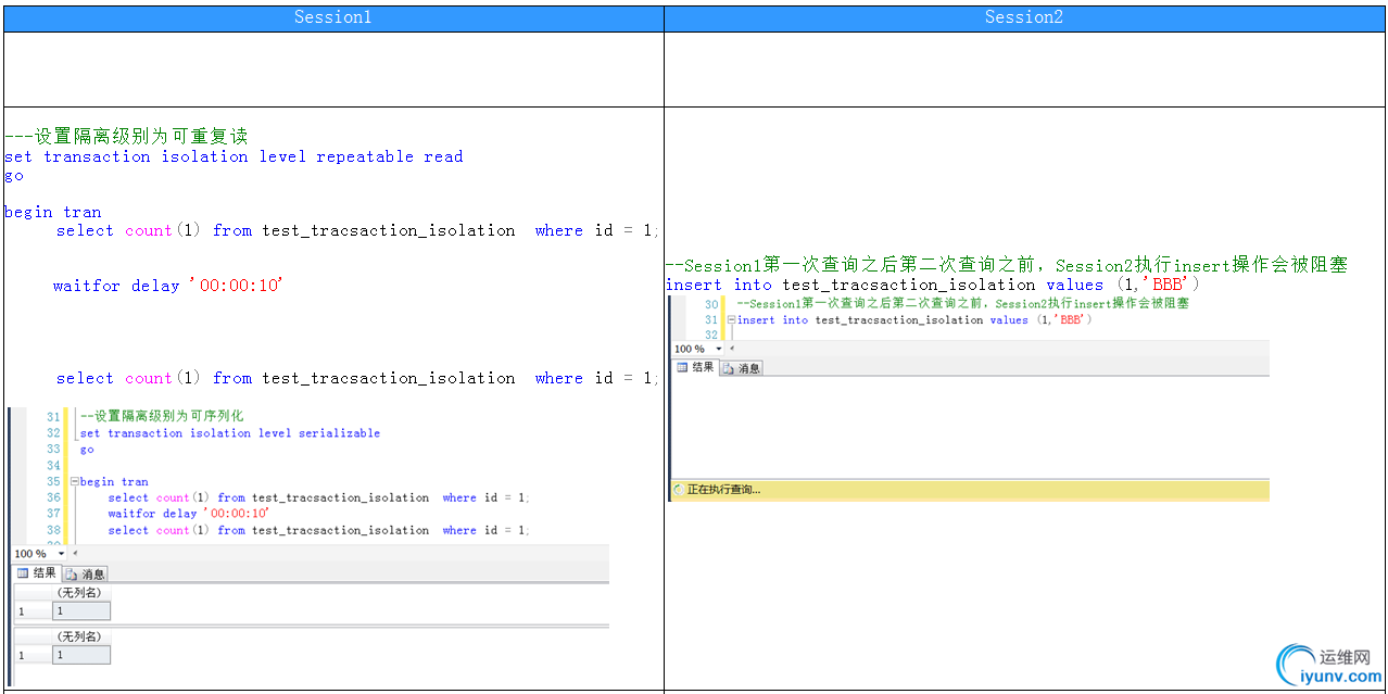

  可序列化
  当前Session不能读取其他Session已修改但未提交的数据(不允许脏读)
  当前Session读取的数据上的共享锁一直保持直到事务提交(可重复读)
  当前Session事务提交之前,其他Session不能插入当前Session中读取的键值(解决了幻读的问题)
  set transaction isolation level serializable
  或者开启事务之后对表加holdlock提示
  select * from table with(holdlock) where>  可序列化解决了另外一个非常经典的问题,使用update table with(holdlock) 或者select * from table with(xlock,holdlock),并发情况下的“存在则更新不存在则插入”重复插入的问题。
  参考:http://www.cnblogs.com/TeyGao/p/6929246.html
  可序列化锁定的原理是加范围锁的方式来实现的,当一个Session发起了请求之后,对于当前Session范围内的数据,不管是否存在,都加一个共享锁。
  比如在可序列化的隔离级别之下,select * from table with where>  在Session执行期间,SQL Server会锁定 100<=id<= 120这个范围的数据,不管表中这个区间是否存在数据, 都锁定这个Id的范围,不允许该Id范围的数据写入。
  也即100<=id<= 120这个范围被所锁定(无法增加删除或者修改这个范围的数据)
  可序列化隔离级别解决了幻读的问题,也就是说,当前事物的两次读中间,其他Session对当前Session读取数据范围之内的数据修改的时候,会被阻塞,直到当前事物提交。

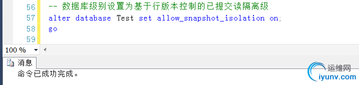

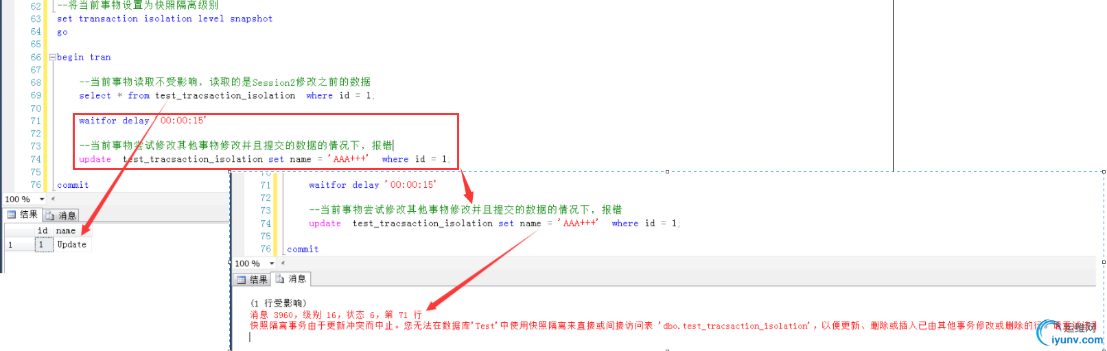

  (1)快照隔离级别(snapshot)
  数据库级别设置快照隔离级别
  alter database Test set allow_snapshot_isolation on;
  Session级别设置快照隔离级别:set transaction isolation level snapshot
  快照隔离级别最大的特点是,当前Session读取其他事物修改的数据的时候,不会被阻塞,读取的是其他事物已经修改,但是尚未提交的数据
  但是当前事物尝试修改“在其他其他事物中提交修改之后的数据”,会报错(快照隔离事务由于更新冲突已终止)。
  具体过程如下,从时间的维度来看,步骤如下
  1)Session2 开启事物,修改Id =1的数据,暂不提交
  2)Session1 读取id=1的数据,不会被阻塞,读取到的是Session2修改之前的数据的版本
  3)Session2修改Id =1的数据之后,事物提交
  4)Session1尝试修改Id=1的数据,报错
  实际操作上看,如下

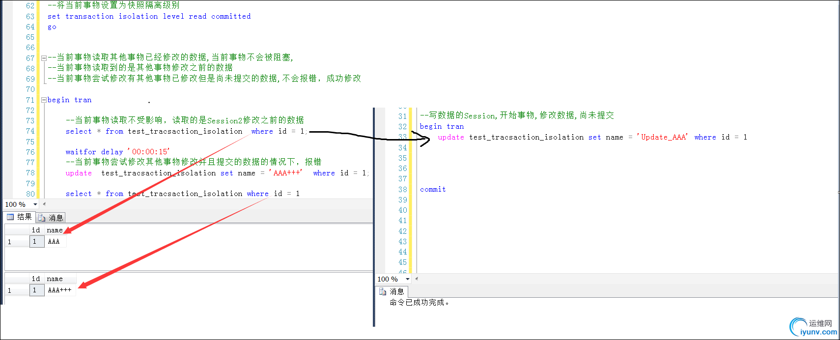

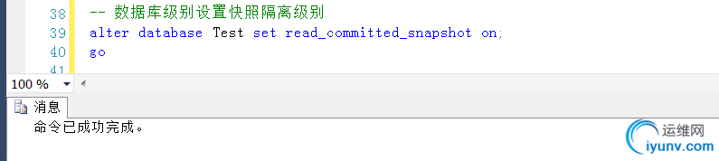

  (2)基于行版本控制的已提交读隔离级别(read_committed_snapshot)
  数据库级别设置为基于行版本控制的已提交读隔离级
  alter database Test set read_committed_snapshot on;
  go
  --将当前事物设置为已提交读快照隔离级别
  与快照隔离级别相对,当前Session尝试修改“在其他其他Session中提交修改之后的数据”,可以成功提交。

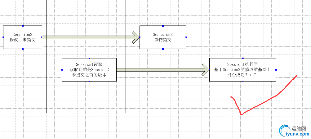

  4)Session1尝试修改Id=1的数据,成功提交,

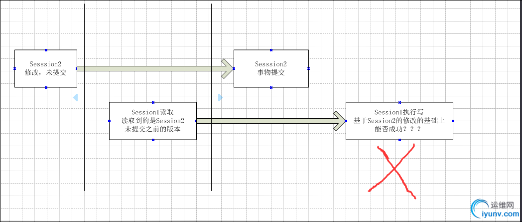

  基于行版本控制的已提交读隔离级别最大的特点是,当前读取的数据是,其他Session已修改尚未提交之前的版本,但是当前事物尝试修改时,可以成功提交
  这样一来,就忽略掉了当前事物运行期间,其他事物修改且提交的那个版本的数据,有点绕,需要慢慢理解。
  行版本控制的已提交读隔离级别的问题也很明显,当前Session读取数据的时候,是其他事物修改之前的版本,当前Session对读取到的数据可以在其他事物提价之前的版本上执行修改,
  而忽略了当前Session在读和写的间隔期间,其他Session修改并且提交事物的影响,为此可能会产生一定程度的影响。
  从时间维度上看如下图所示
  具体执行现象如下:
  存在的问题就是,Session1第一次读取的时候,读取的Id = 1数据的那么是AAA,实际上此时其他Session2已经将Id = 1的那么修改为了Update_AAA,
  随后Session2事物提交,当前Session执行修改的时候,忽略了Session2修改后的数据,可以直接将数据修改为AAA+++
  需要注意的是,Session1修改成功的前提是Session2的事物提交,如果Session2修改事物没有提交,Session1的修改操作被阻塞。
  截图中第一行的备注没有修改过来,应该是快照已提价读隔离级别
