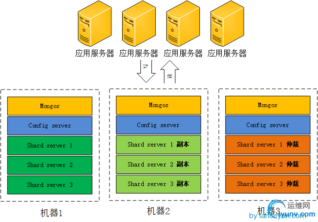

  首先确定各个组件的数量,mongos 3个, config server 3个,数据分3片 shard server 3个,每个shard 有一个副本一个仲裁也就是 3 * 2 = 6 个,总共需要部署15个实例。这些实例可以部署在独立机器也可以部署在一台机器,我们这里测试资源有限,只准备了 3台机器,在同一台机器只要端口不同就可以,看一下物理部署图:
  1、准备机器,IP分别设置为: 192.168.1.106(机器1)、192.168.1.107(机器2)、192.168.1.108(机器3)。
