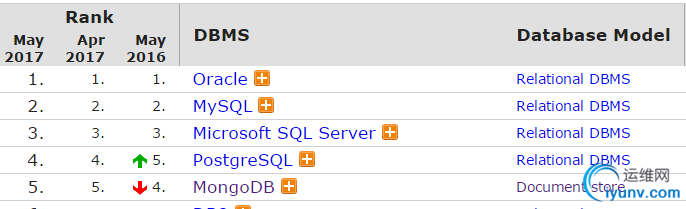

  mongodb是目前使用非常广泛的nosql(not only sql)之一,在db engines上排名非常靠前,下图是5月份的排名:
  可以看到前面四个都是传统的关系型数据库,而mongodb在nosql中拔得头筹。本文会简单介绍mongodb的一些特性,然后通过在Linux环境下一步步搭建sharded cluster来学习mongodb。本文实验的mongodb是mongodb3.0,可能与最新的版本(mongodb3.4)在细节之处略有差异。

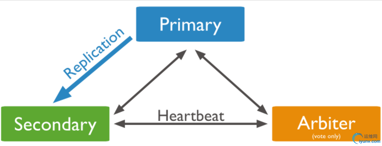

  复制集是说将同一份数据的多分拷贝放在不同的机器(甚至不同的数据中心)来提高容错。一个典型的replica set由一组mongod实例组成,其中有且仅有一个节点提供写操作,称之为primary,primary也是默认的读节点。同时,replica set中可包含一个到多个secondary节点,secondary节点只提供读操作。如下图所示:
   DSC0001.png   应用程序通过驱动与Primary连接,所有的写操作都在Primary上进行,同时primary会将这些操作写到oplog(operation log)中,secondary通过异步复制oplog,然后在本地数据集上执行oplog中的操作,这样就达到了数据的一致性。从这里可以看到,虽然secondary和primary维护的上同一份数据,但是其变更是要迟于primary的。
  如果应用程序对数据的实时性要求不太高,比如评论数据、聚合数据等,那么可以从secondary读取,这样可以做到读写分离和高并发。如果拷贝放在不同的数据中心,能更好的提供数据局部性(data locality)和分布式服务的可用性。

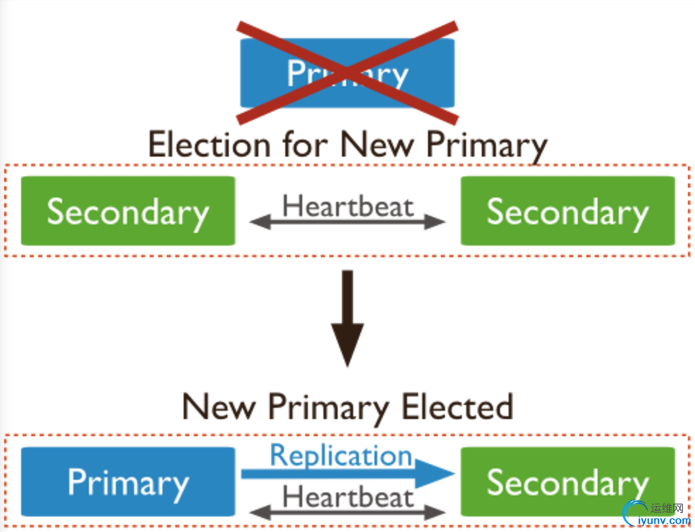

  我们看到,如果一个Secondary不能正常工作了(可能是进程crash、物理损坏、网络故障),对应用程序来说影响并不大。但是如果primary不能工作了呢?这个时候mongodb的automatic failover就开始发挥作用了。
  在replica set中的所用mongod节点之间都会有心跳(heartbeat)存在,如果超过一定时间其他节点没有收到primary的心跳,那么就认为primary挂掉了。可被选举的secondary会投票选举出新的primary。整个过程如下所示:
DSC0002.png   自动的failover 虽然保证了mongodb的高可用性,但是在primary到secondary的切换过程中,这一段时间,mongodb是无法提供写操作的。表现就是对于应用程序的数据库操作请求会返回一些错误,这个时候应用程序需要识别这些错误,然后做重试。

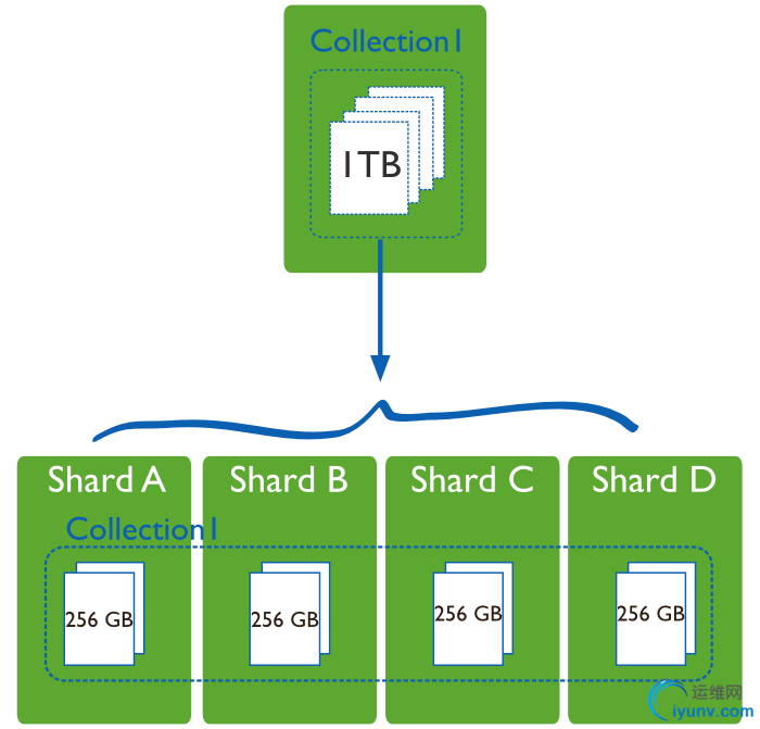

  所谓sharding就是将同一个集合的不同子集分发存储到不同的机器(shard)上,Mongodb使用sharding机制来支持超大数据量,将不同的CRUD路由到不同的机器上执行,提到了数据库的吞吐性能。由此可见,sharding是非常常见的scale out方法。
  如上图所示,一个集合(Collection1)有1T的数据,原本放在一个单独的数据库中,通过sharding,将这个集合的数据放在四个独立的shard中,每一个shard存储这个集合256G的数据。每个shard物理上是独立的数据库,但逻辑上共同组成一个数据库。

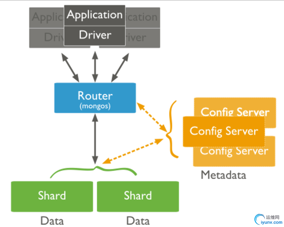

  一个sharded cluster由一下三部分组成:config server,shards,router。如图所示:
  shards
  存储数据,可以是单个的mongod,也可以是replica set。在生产环境中,为了提高高可用性,都会使用replica set。存储在mongod上的数据以chunk为基本单位,默认的大小为64M,后面会介绍shard上数据的分裂(split)与迁移(migration)
  config server
  存储集群的元数据(metadata),即数据的哪一部分放在哪一个shard上,router将会利用这些元数据将请求分发到对应的shards上,shards上chunk的迁移也是config server来控制的。
  router:
  mongos实例,在一个集群中直接为应用程序提供服务,利用config server上的元数据来制定最佳的查询计划。

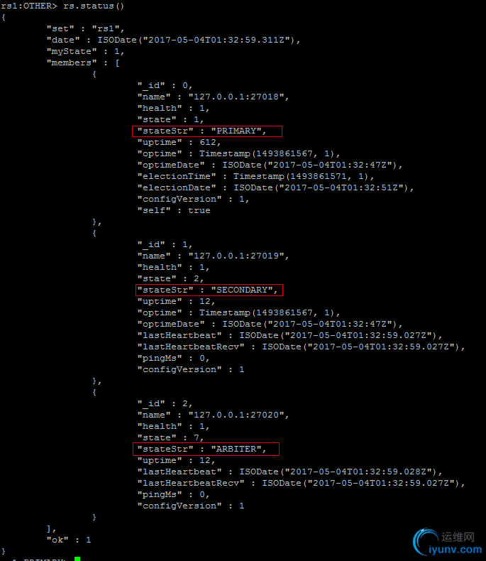

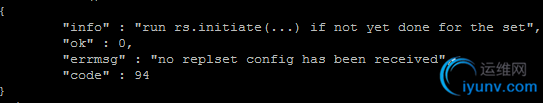

  先来看一下现在复制集的状态(PS:下面所有以 > 开头的命令行都表示是在mongo这个交互式客户端输入的指令)
  > rs.status()
  可以看到这个复制集还没有初始化
  >config = {  _id : "rs1",
  members : [
  {_id : 0, host : "127.0.0.1:27018"},
  {_id : 1, host : "127.0.0.1:27019"},
  {_id : 2, host : "127.0.0.1:27020", arbiterOnly: true},
  >rs.initiate(config)
  从config和运行后的复制集状态都可以看到,RS1_3(127.0.0.1:27020)这个mongod为一个Arbiter,即只参与投票,不持久化数据。另外RS1_1为Primary, RS1_2为Secondary。

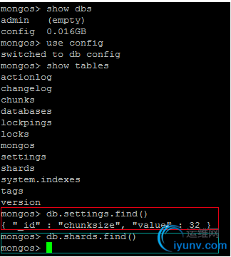

  chunkSize事实上会持久化到config.setting中,连接到mongos可查看:
  mongo --port $ROUTE_PORT
   DSC0009.png   在上面截图蓝色框中可以看出,现在还没有任何shard的信息,原因是到现在为止,config servers与replica set还没有任何关系

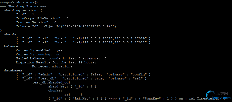

  接下来看看整个sharded cluster的状态:
  sh.status()反应的内容事实上也是来自config整个数据库的内容,只不过做了一定程度的整合。从上面可以看到,有两个shard,rs1, rs2;test_db允许sharding,test_db.sharded_col整个collection的sharding key为{"_id": 1},且目前只有一个chunk在rs1整个shard上。

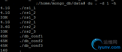

总结:
  到目前为止,我们已经搭建了一个有三个config server,两个shard的sharded cluster,其中每一个shard包含三个节点的replica set,且都包含一个Arbiter。我们可以查看一下刚创建好之后各个mongod实例持久化的数据大小:
  可以看到,两个Arbiter(rs1_3, rs2_3)所占的空间要小得多。
