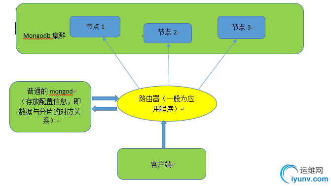

  MongoDB分片的基本思想就是将集合切分成小块。这些块分散到若干片里面,每个片只负责总数据的一部分。
  对于客户端来说,无需知道数据被拆分了,也无需知道服务端哪个分片对应哪些数据。数据在分片之前需要运行一个路由进程,进程名为mongos。这个路由器知道所有数据的存放位置,知道数据和片的对应关系。对客户端来说,它仅知道连接了一个普通的mongod,在请求数据的过程中,通过路由器上的数据和片的对应关系,路由到目标数据所在的片上,如果请求有了回应,路由器将其收集起来回送给客户端
