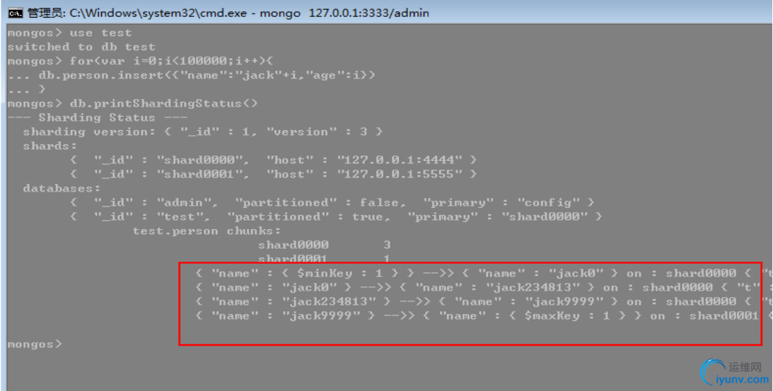

  ⑧通过mongos插入10w记录,然后通过printShardingStatus命令查看mongodb的数据分片情况。
  这里主要看三点信息:
  ① shards:     可以看到已经别分为两个片了,shard0000和shard0001。
  ② databases:: 这里有个partitioned字段表示是否分区,这里可以看到test已经分区。
  ③ chunks:     集合被砍成四段:
  无穷小 —— jack0,
  jack0 ——jack234813,
  jack234813——jack9999,
  jack9999——无穷大。
  分区情况为:3:1,从后面的 on shardXXXX也能看得出。
