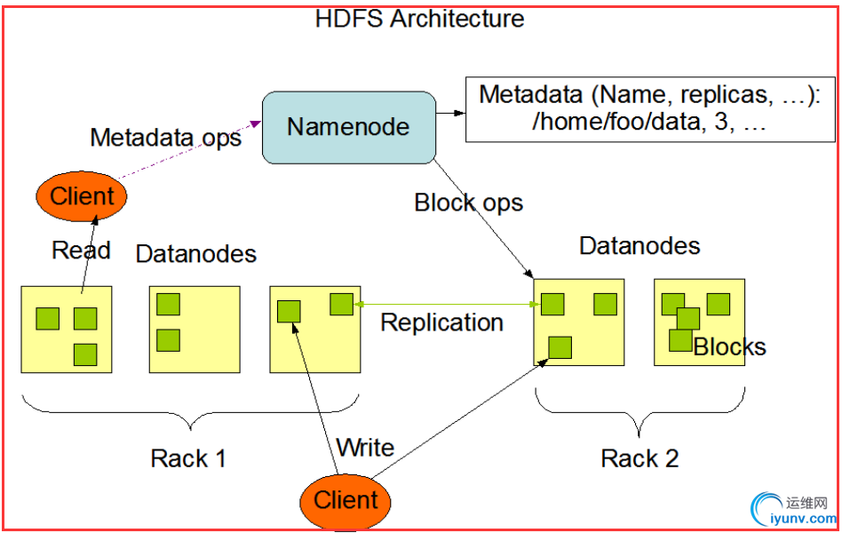

  NN管理了HDFS两个最重要的关系:
  1)目录文件树结构和文件与数据块的对应关系:会持久化到物理存储中,文件名叫做fsimage。
  2)DN与数据块的对应关系,即数据块存储在哪些DN中:在DN启动时会上报到NN它所维护的数据块。这个是动态建立的,不会持久化。因此,集群的启动可能需要比较长的时间。
  而DN则保存了数据块。并且执行NN的命令,比如复制,拷贝,删除等操作。Client则是使用HDFS的主题,包括写文件,读文件等常见操作。
  总的来说:HDFS是一个文件系统,用于存储文件,通过统一的命名空间——目录树来定位文件。其次,它是分布式的,由很多服务器联合起来实现其功能,集群中的服务器有各自的角色。

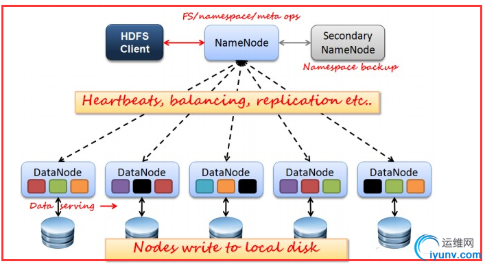

  3)我们通过一张图来解释
  通过上面的描述我们知道,hdfs很多特点:
  保存多个副本,且提供容错机制,副本丢失或宕机自动恢复(默认存3份)。
  运行在廉价的机器上
  适合大数据的处理。HDFS默认会将文件分割成block,,在hadoop2.x以上版本默认128M为1个block。然后将block按键值对存储在HDFS上,并将键值对的映射存到内存中。如果小文件太多,那内存的负担会很重。
  如上图所示,HDFS也是按照Master和Slave的结构。分NameNode、SecondaryNameNode、DataNode这几个角色。
  NameNode:是Master节点,是大领导。管理数据块映射;处理客户端的读写请求;配置副本策略;管理HDFS的名称空间;
  SecondaryNameNode:是一个小弟,分担大哥namenode的工作量;是NameNode的冷备份;合并fsimage和fsedits然后再发给namenode。
  DataNode:Slave节点,奴隶,干活的。负责存储client发来的数据块block;执行数据块的读写操作。
  热备份:b是a的热备份,如果a坏掉。那么b马上运行代替a的工作。
  冷备份:b是a的冷备份,如果a坏掉。那么b不能马上代替a工作。但是b上存储a的一些信息,减少a坏掉之后的损失。

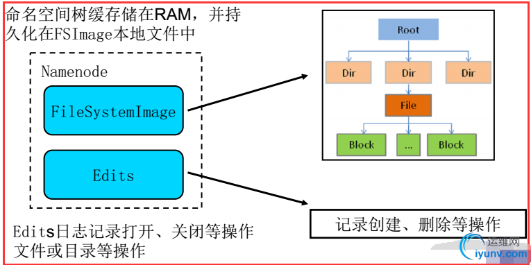

  fsimage:元数据镜像文件(文件系统的目录树。)
  edits:元数据的操作日志(针对文件系统做的修改操作记录)
  namenode内存中存储的是=fsimage+edits。
  SecondaryNameNode负责定时默认1小时,从namenode上,获取fsimage和edits来进行合并,然后再发送给namenode。减少namenode的工作量。

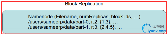

  1)冗余备份
  每个文件存储成一系列数据块(Block)。为了容错,文件的所有数据块都会有副本(副本数量即复制因子,课配置)(dfs.replication)
  2)副本存放
  采用机架感知(Rak-aware)的策略来改进数据的可靠性、高可用和网络带宽的利用率

2.2、数据块(DataBlock)
  HDFS将每个文件存储成一系列的数据块,所有的数据块都是同样的大小。(在配置文件中配置每个数据块的大小,最后一块不一定大小一样)
  文件中所有的数据块都会有副本,每个文件的数据块大小和副本系数都是可配置的。
  HDFS中的文件都是一次写入的,并且严格要求在任何时候只能有一个写入者。
  我们可以查看到通过:hdfs  fsck / -file -bloks  -locations
  HDFS的配置参数:dfs.replication、dfs.blocksize

2.3、名字节点(主节点:NameNode)
  1)概述
  -NN是HDFS主从结构中主节点上运行的主要进程,它负责管理从节点DN。NN维护着整个文件系统的文件目录树,文件目录的元信息和文件的数据块索引。
  这些信息以两种信息保存在本文文件系统中,一种是文件系统镜像(文件名字fsimage),另一种是fsimage的编辑日志(文件名字edits)。
  -fsimage中保存着某一特定时刻HDFS的目录树、元信息和文件数据块的索引等信息,后续的对这些信息的改动,则保存在编辑日志中,它们一起提供了一个完整的NN的第一关系。
  -通过NN,Client还可以了解到数据块所在的DN的信息。需要注意的是,NN中关于DN的信息是不会保存到NN的本地文件系统的,也就是上面提到的fsimage和edits中。
  NN每次启动时,都会通过每个DN的上报来动态的建立这些信息。这些信息也就构成了NN第二关系。
  -NN还能通过DN获取HDFS整体运行状态的一些信息,比如系统的可用空间,已经使用的空间,各个DN的当前状态等。
  2)作用
