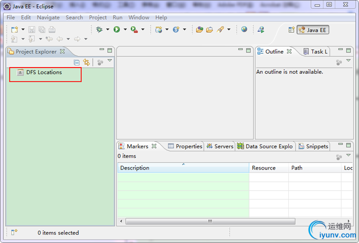

  上面是我的"hadoop-eclipse-plugin"插件放置的地方。重启Eclipse如下图:
  从上图中左侧"Project Explorer"下面发现"DFS Locations",说明Eclipse已经识别刚才放入的Hadoop Eclipse插件了。

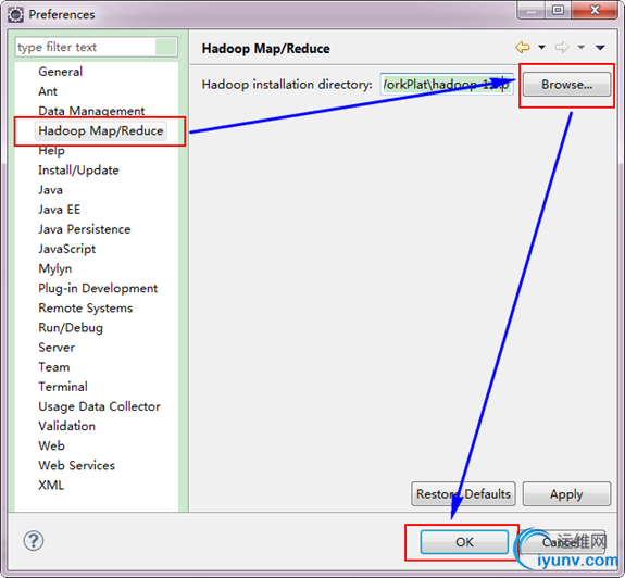

  第二步:选择"Window"菜单下的"Preference",然后弹出一个窗体,在窗体的左侧,有一列选项,里面会多出"Hadoop Map/Reduce"选项,点击此选项,选择Hadoop的安装目录(如我的Hadoop目录:D:\HadoopWork\hadoop-2.7.3)。结果如下图:

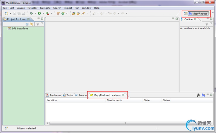

  第三步:切换"Map/Reduce"工作目录,有两种方法:
  1)选择"Window"菜单下选择"Open Perspective",弹出一个窗体,从中选择"Map/Reduce"选项即可进行切换。
  2)在Eclipse软件的右上角,点击图标" DSC0004.png "中的" DSC0005.png ",点击"Other"选项,也可以弹出上图,从中选择"Map/Reduce",然后点击"OK"即可确定。
  切换到"Map/Reduce"工作目录下的界面如下图所示。

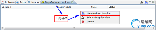

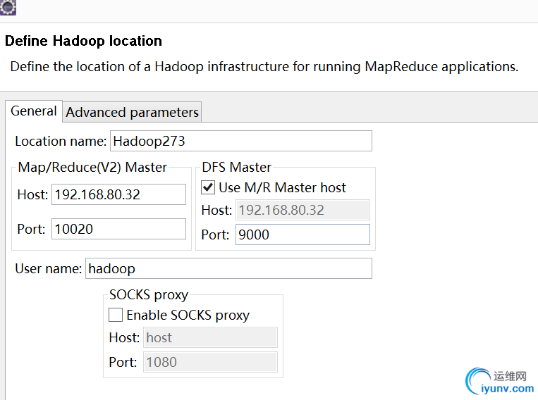

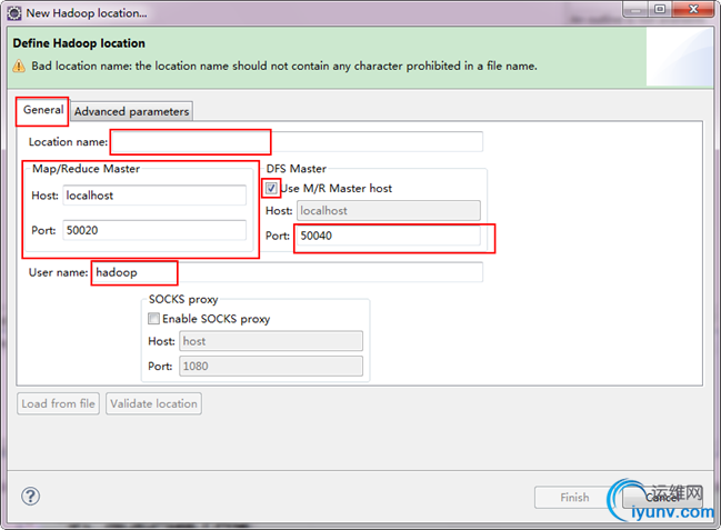

  第四步:建立与Hadoop集群的连接,在Eclipse软件下面的"Map/Reduce Locations"进行右击,弹出一个选项,选择"New Hadoop Location",然后弹出一个窗体。
  注意上图中的红色标注的地方,是需要我们关注的地方。
  • Location Name:可以任意其,标识一个"Map/Reduce Location"
  • Map/Reduce Master  Host:192.168.80.32(Master.Hadoop的IP地址)
      Port:9001
  • DFS Master  Use M/R Master host:前面的勾上。(因为我们的NameNode和JobTracker都在一个机器上。)
      Port:9000
  • User name:hadoop (与署中的一致)
  备注:这里面的Host、Port分别为你在mapred-site.xml、core-site.xml中配置的地址及端口。不清楚的可以参考"0基础搭建Hadoop大数据处理-集群安装"进行查看。

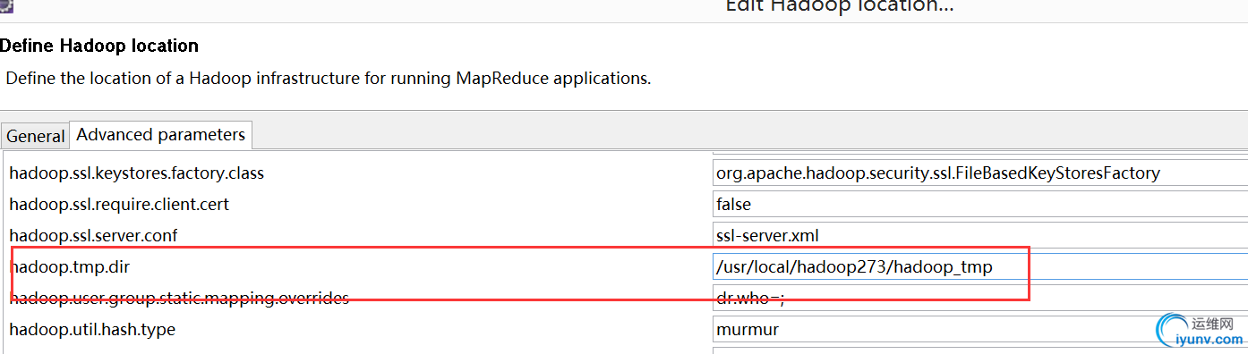

  接着点击"Advanced parameters"从中找见"hadoop.tmp.dir",修改成为我们Hadoop集群中设置的地址,我们的Hadoop集群是"/usr/local/hadoop273/hadoop_tmp",这个参数在"core-site.xml"进行了配置。
  点击"finish"之后,会发现Eclipse软件下面的"Map/Reduce Locations"出现一条信息,就是我们刚才建立的"Map/Reduce Location"。

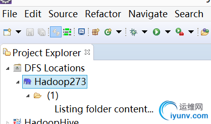

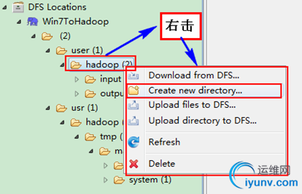

  第五步:查看HDFS文件系统,并尝试建立文件夹和上传文件。点击Eclipse软件左侧的"DFS Locations"下面的,就会展示出HDFS上的文件结构。
  右击">user>hadoop"可以尝试建立一个"文件夹--index_in",然后右击刷新就能查看我们刚才建立的文件夹。
  创建完之后,并刷新。

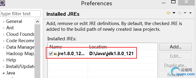

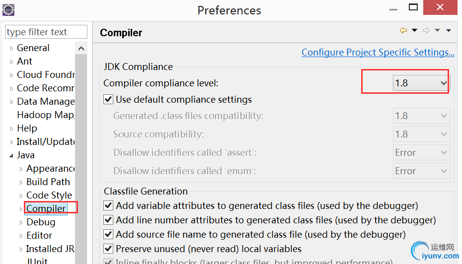

配置Eclipse的JDK
  如果电脑上不仅仅安装的JDK8.0,那么要确定一下Eclipse的平台的默认JDK是否8.0。从"Window"菜单下选择"Preference",弹出一个窗体,从窗体的左侧找见"Java",选择"Installed JREs",然后添加JDK8.0。下面是我的默认选择JRE。
  如果没有的话点击Add添加。
  添加后按下图选择1.8的版本。

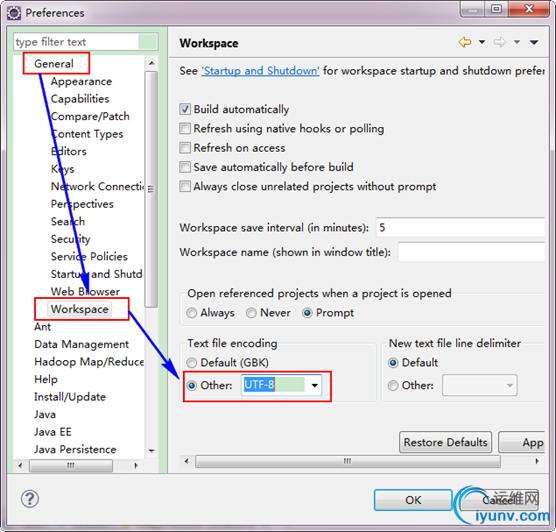

设置Eclipse的编码为UTF-8

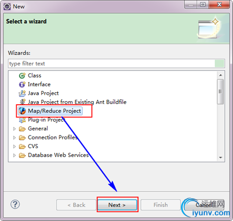

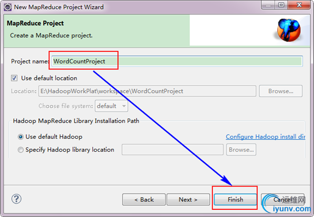

  从"File"菜单,选择"Other",找到"Map/Reduce Project",然后选择它。
  接着,填写MapReduce工程的名字为"WordCountProject",点击"finish"完成。
  目前为止我们已经成功创建了MapReduce项目,我们发现在Eclipse软件的左侧多了我们的刚才建立的项目。

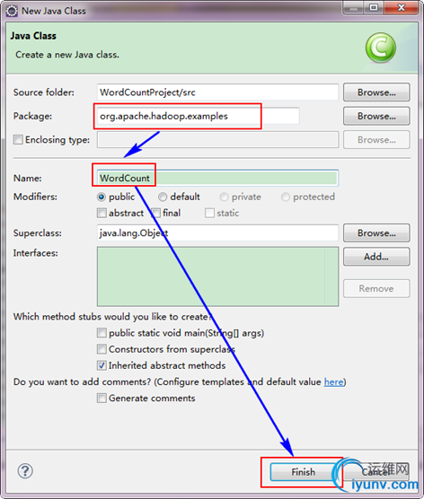

创建WordCount类
  选择"WordCountProject"工程,右击弹出菜单,然后选择"New",接着选择"Class",然后填写如下信息:
  因为我们直接用Hadoop2.7.3自带的WordCount程序,所以报名需要和代码中的一致为"org.apache.hadoop.examples",类名也必须一致为"WordCount"。这个代码放在如下的结构中。

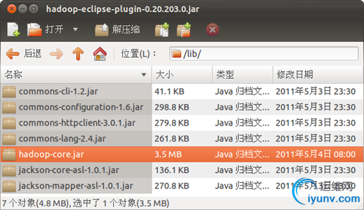

  首先要对hadoop-eclipse-plugin-0.20.203.0.jar进行修改。用归档管理器打开该包,发现只有commons-cli-1.2.jar 和hadoop-core.jar两个包。将hadoop/lib目录下的:
  • commons-configuration-1.6.jar ,
  • commons-httpclient-3.0.1.jar ,
  • commons-lang-2.4.jar ,
  • jackson-core-asl-1.0.1.jar
  • jackson-mapper-asl-1.0.1.jar
  一共5个包复制到hadoop-eclipse-plugin-0.20.203.0.jar的lib目录下,如下图:

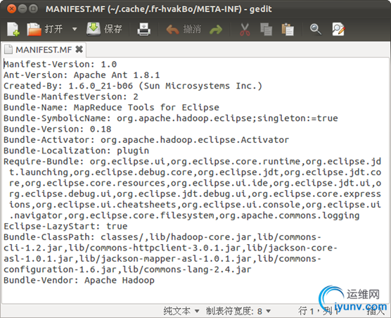

  然后,修改该包META-INF目录下的MANIFEST.MF,将classpath修改为一下内容:
  Bundle-ClassPath:classes/,lib/hadoop-core.jar,lib/commons-cli-1.2.jar,lib/commons-httpclient-3.0.1.jar,lib/jackson-core-asl-1.0.1.jar,lib/jackson-mapper-asl-1.0.1.jar,lib/commons-configuration-1.6.jar,lib/commons-lang-2.4.jar
  这样就完成了对hadoop-eclipse-plugin-0.20.203.0.jar的修改。
  最后,将hadoop-eclipse-plugin-0.20.203.0.jar复制到Eclipse的plugins目录下。(各版本对应的版本号也不相同)
