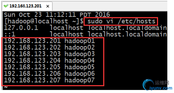

  6、添加内网域名映射
  vi /etc/hosts

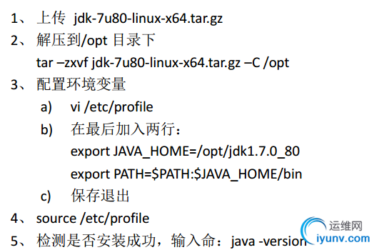

  7、安装JDK
  做完以上步骤就开始克隆虚拟机了

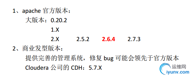

  1、hadoop版本选择

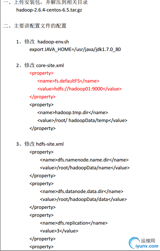

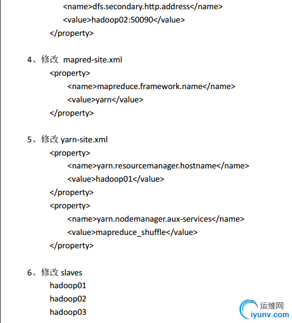

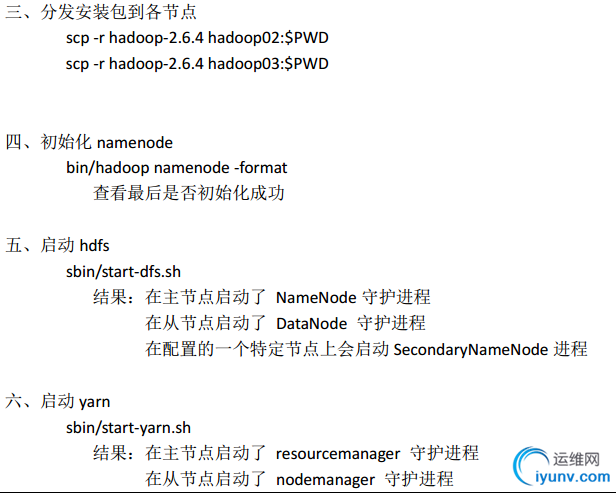

  具体安装步骤:
  三、集群初步使用
  1、hadoop集群启动
  DFS 集群启动: sbin/start-dfs.sh
  DFS 集群关闭: sbin/stop-dfs.sh
  YARN 集群启动: sbin/start-yarn.sh
  YARN 集群启动: sbin/stop-yarn.sh

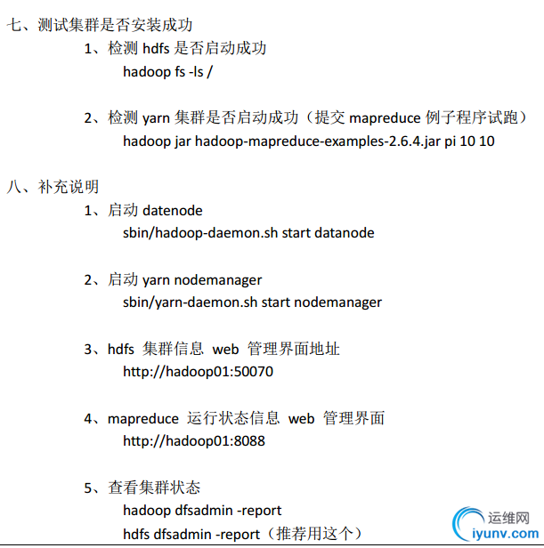

  2、HDFS初步使用
  查看集群文件: hadoop fs –ls /
  上传文件: hadoop fs –put filepath destpath
  下载文件: hadoop fs –get destpath
  创建文件夹: hadoop fs –mkdir /hadoopdata
  查看文件内容: hadoop fs –cat /hadoopdata/mysecret.txt

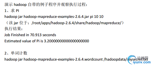

  3、mapreduce 初步使用

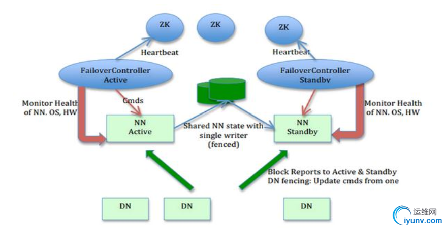

  HDFS 的 HA 功能通过配置 Active/Standby 两个 NameNodes 实现在集群中对 NameNode 的 热备来解决上述问题。如果出现故障,如机器崩溃或机器需要升级维护,这时可通过此种方 式将 NameNode 很快的切换到另外一台机器。
  在一个典型的 HDFS(HA) 集群中,使用两台单独的机器配置为 NameNodes 。在任何时间点, 确保 NameNodes 中只有一个处于 Active 状态,其他的处在 Standby 状态。其中 ActiveNameNode 负责集群中的所有客户端操作, StandbyNameNode 仅仅充当备机,保证一
  旦 ActiveNameNode 出现问题能够快速切换。
  为了能够实时同步 Active 和 Standby 两个 NameNode 的元数据信息(实际上 editlog),需提 供一个共享存储系统,可以是 NFS、 QJM( Quorum Journal Manager)或者 Zookeeper, Active Namenode 将数据写入共享存储系统,而 Standby 监听该系统,一旦发现有新数据写入,则
  读取这些数据,并加载到自己内存中,以保证自己内存状态与 Active NameNode 保持基本一致,如此这般,在紧急情况下 standby 便可快速切为 active namenode。为了实现快速切换, Standby 节点获取集群的最新文件块信息也是很有必要的。为了实现这一目标, DataNode 需要配置
  NameNodes 的位置,并同时给他们发送文件块信息以及心跳检测。
