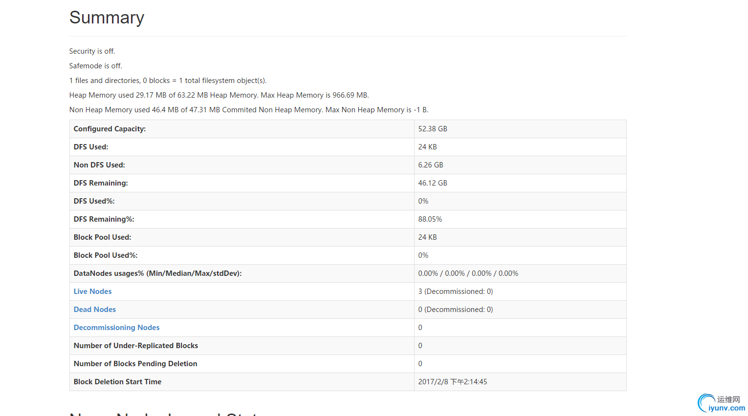

  hadoop集群中datanode节点的添加不需要什么特别的操作,启动一个,就算动添加了一个,因为我们之前在配置文件中有配置过namenode的位置,所以其它的节点可以找到namenode
  上面是我启动了三个datanode的页面,可以看到有三个节点是活着的。
