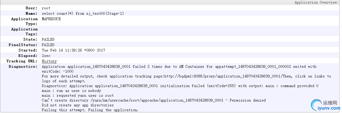

5.执行hvie任务报错
  报run as nobody,但是需要用root来执行。经过百度,原因是:使用了LCE(LinuxContainerExecutor)后。LCE有以下限制:
使用LinuxContainerExecutor作为container的执行者需要注意的是,job提交不能用root用户,在container-executor的源码中可以看出,会检查user信息,有这样一段注释:
  • Is the user a real user account?
  • * Checks:
  • * 1. Not root
  • * 2. UID is above the minimum configured.
  • * 3. Not in banned user list
  • * Returns NULL on failure
  • struct passwd* check_user(constchar*user)
  user信息的检查会在org.apache.hadoop.mapreduce.job的init阶段执行。
Container启动的过程大致如下:
资源本地化——启动container——运行container——资源回收
  解决办法:
  即可。
教参:
http://community.cloudera.com/t5/Batch-Processing-and-Workflow/YARN-force-nobody-user-on-all-jobs-and-so-they-fail/td-p/26050
  • It sounds like YARN is running under the linux container executor which is used to provide secure containers or resource isolation (using cgroups).If you don't need these features or if this was enabled accidentally then you can probably fix the problem by unchecking "Always Use Linux Container Executor" in YARN configuration under Cloudera Manager.
  • Or if you do need LCE, then one thing to check is that your local users (e.g. m.giusto) exist on all nodes .
  • https://issues.apache.org/jira/browse/YARN-3252

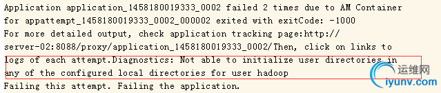

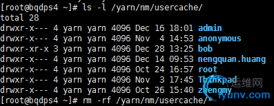

6.执行hive任务报错:
  无法在本地目录初始化用户数据。找到
  在各个DATANODE节点删除usercache下面的数据:
rm -rf /yarn/nm/usercache/*
即可。
原因是yarn在由cgroups切换成yarn管理后,可能会验证之前执行过任务的用户的缓存数据。
  参考资料:
http://dataunion.org/22887.html
http://stackoverflow.com/questions/29397509/yarn-application-exited-with-exitcode-1000-not-able-to-initialize-user-directo
https://community.hortonworks.com/questions/11285/yarn-jobs-fails-with-not-able-to-initialize-user-d.html

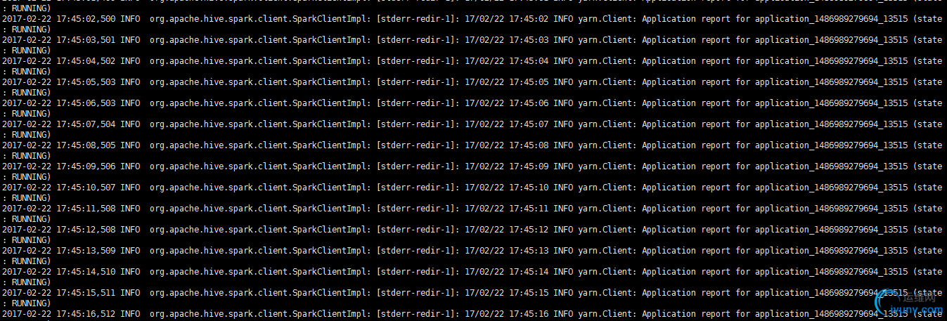

  最新发现:
早就发现了任务会一直创建job.今天再看日志,发现用到了org.apache.hive.spark.client.SparkClientImpl,因为该查询自定义的临时UDF是没用JAVA写的,没用到SPARK,但任务引用了其它用SPARK写的UDF,所以想到可能是临时UDF的问题.检验该同事写的临时UDF,发现其中有JDBC查询,这样每行就会创建一个查询任务,因而不但创建JOB.
解决办法:修改UDF.将JDBC查询的内容直接通过HDFS加载到内存,在内存中比较.

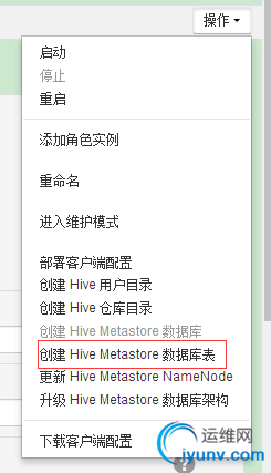

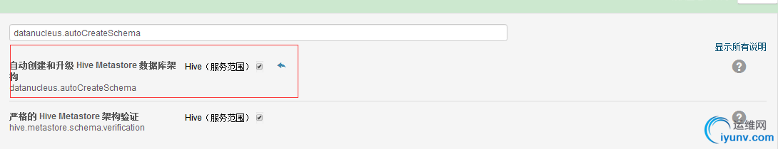

  由于缺少了TBL_COL_PRIVS 这个表(该表在手动初始元数的时候确实是有的,但是刚查找却没有,生产库却有,莫名丢失),所以hive需要亲自创建该表,因此需要datanucleus.autoCreateSchema设置为true.同时也可以看到hive会尝试在元数据库创建测试库
db=cloudera_manager_metastore_canary_test_db_hive_hivemetastore_ac86652cb39c742bde00ae73bc9ce531 tbl=CM_TEST_TABLE
已经明确说明了要修改datanucleus.autoCreateSchema的值,但CDH中找这个值,有另外一个值:
  勾上这个值重启hive.

1)为什么需要设置datanucleus.autoCreateSchema=true? 因某种原因元数据少了一张表,hive尝试恢复元数据,需要有创建表的权限
