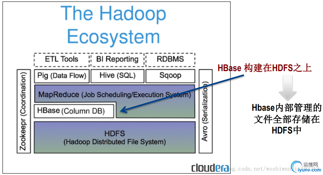

  HBase是什么?
  HBase是一个构建在HDFS上的分布式列存储系统
  HBase是基于Google BigTable模型开发的,典型的key/value系统;
  HBase是Apache Hadoop生态系统中的重要一员,主要用于海量结构化数据存储

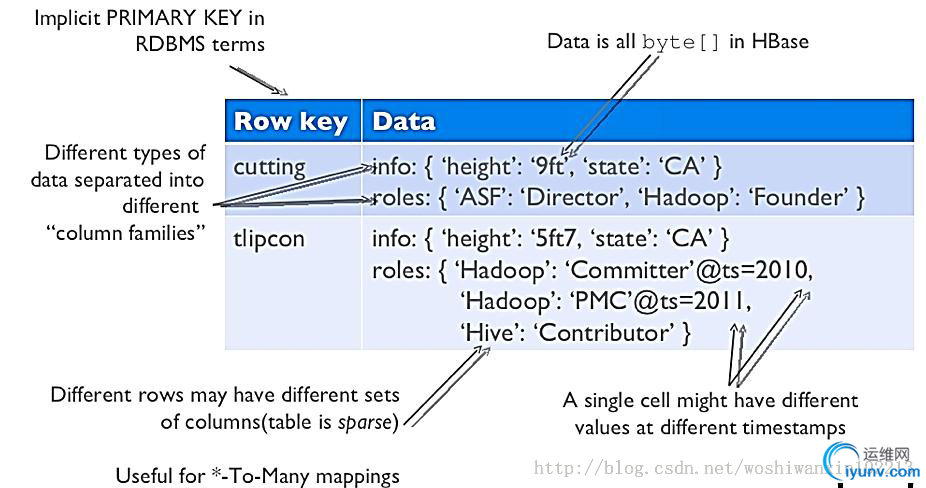

  HBase的数据模型
  RowKey:是Byte array,是表中每条记录的“主键”,方便快速查找,Rowkey的设计非常重要。
  Column Family:列族,拥有一个名称(string),包含一个或者多个相关列
  Column:属于某一个columnfamily,familyName:columnName,每条记录可动态添加
  Version Number:类型为Long,默认值是系统时间戳,可由用户自定义
  Value(Cell):Byte array
  每个column family存储在HDFS上的一个单独文件中,空值不会被保存。
  Key 和 Versionnumber在每个 column family中均有一份;
  HBase 为每个值维护了多级索引,即:<key, column family, column name, timestamp>

  HBase的架构及其组件
  Hbase基本组件说明:
